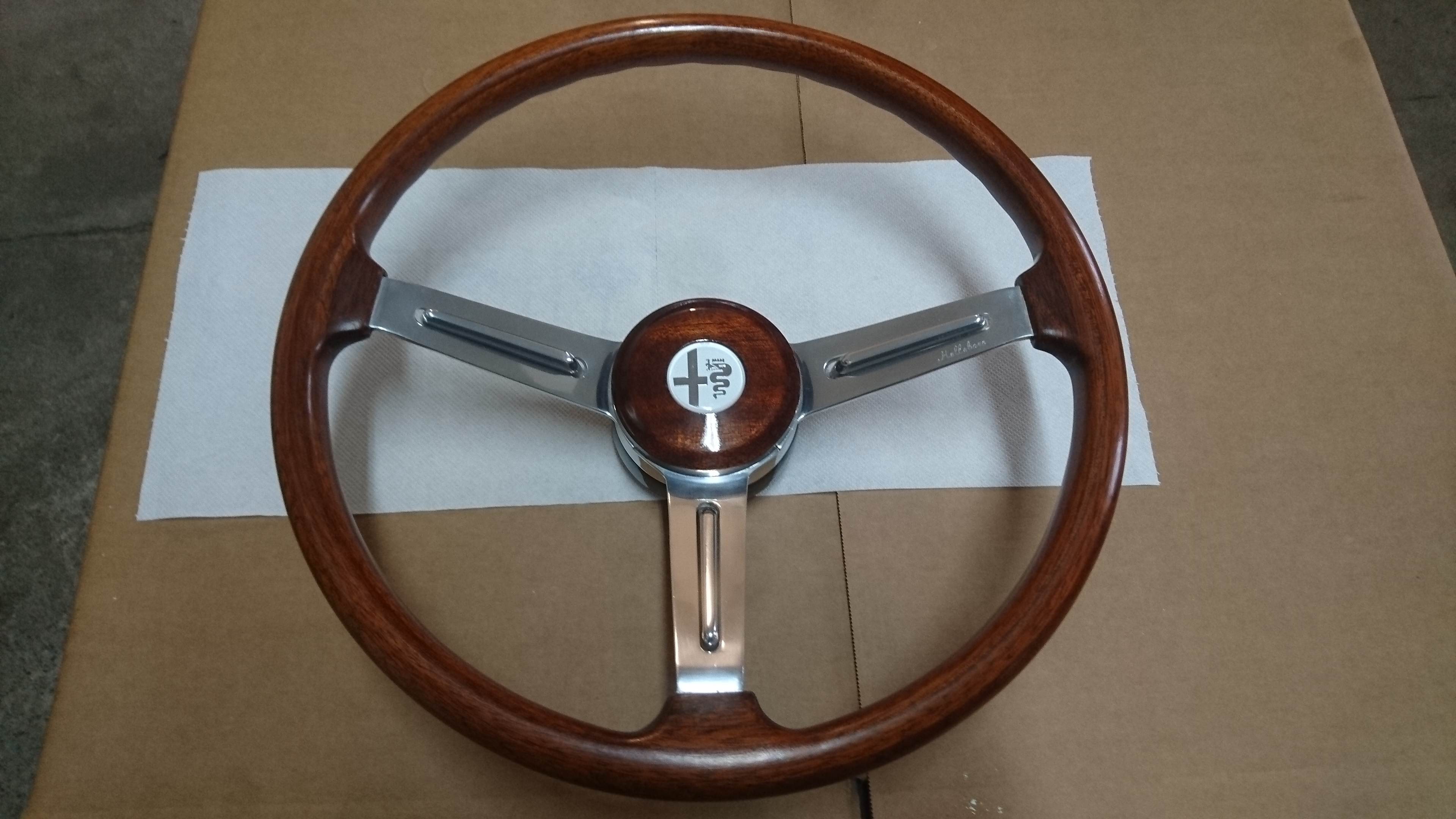

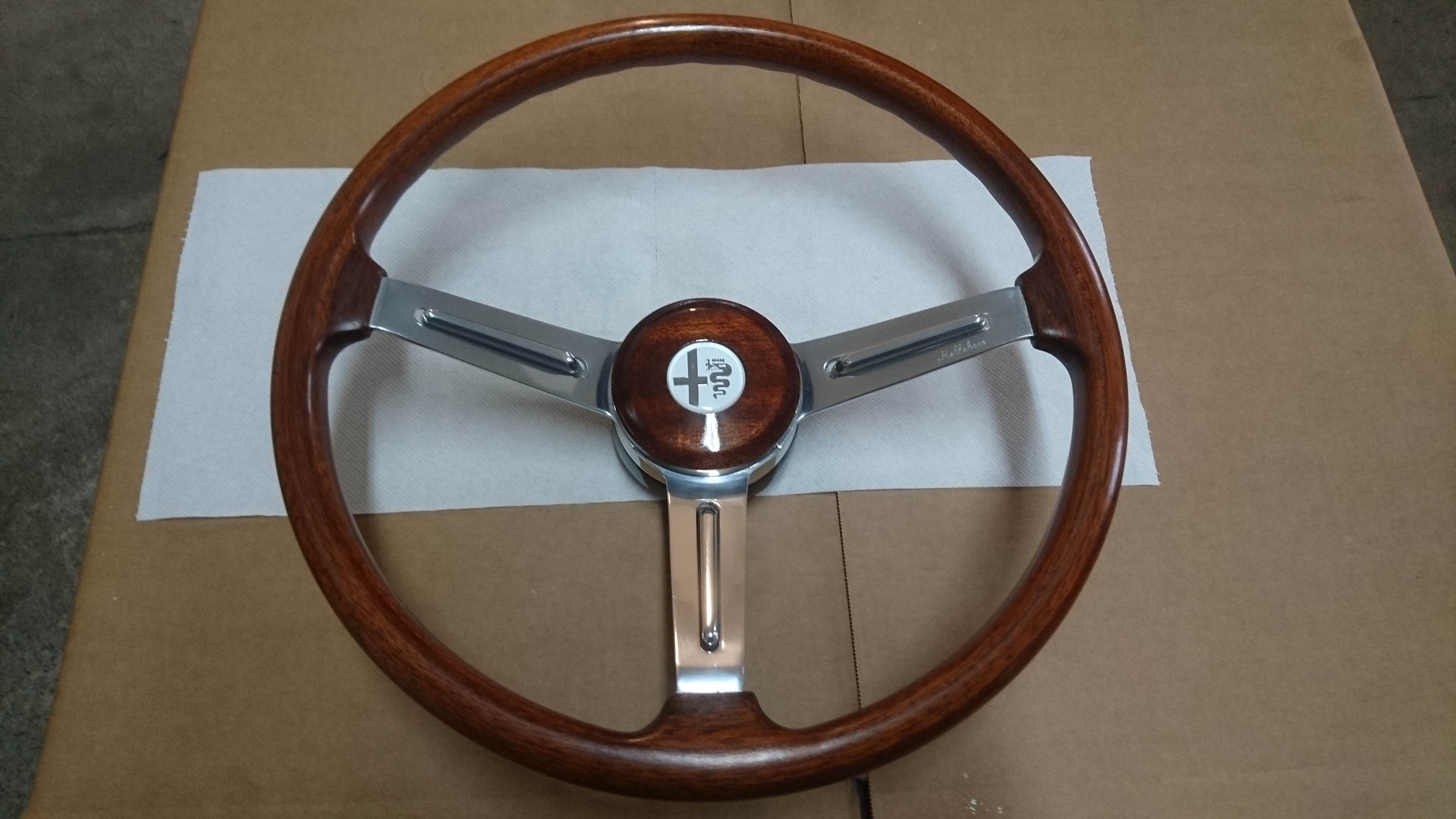

Per il restauro intendo la finitura lucida in quanto chi possedeva la vettura portava la fede! Inesorabimente ha rovinato la superficie sulla parte sx superiore.
Volante finto pronto da montare !:p:p
Reazioni: Ciccjo
No ho,lavorato parecchio a sverniciarlo e l ho fatto perché alle prossime crepe si sistema velocemente ! Sotto la vernice c erano parecchie crepe . Posso sempre vernciarlo successivamente . Lo vedo da 30 anni e adesso dal vivo è molto meglio che in foto !
