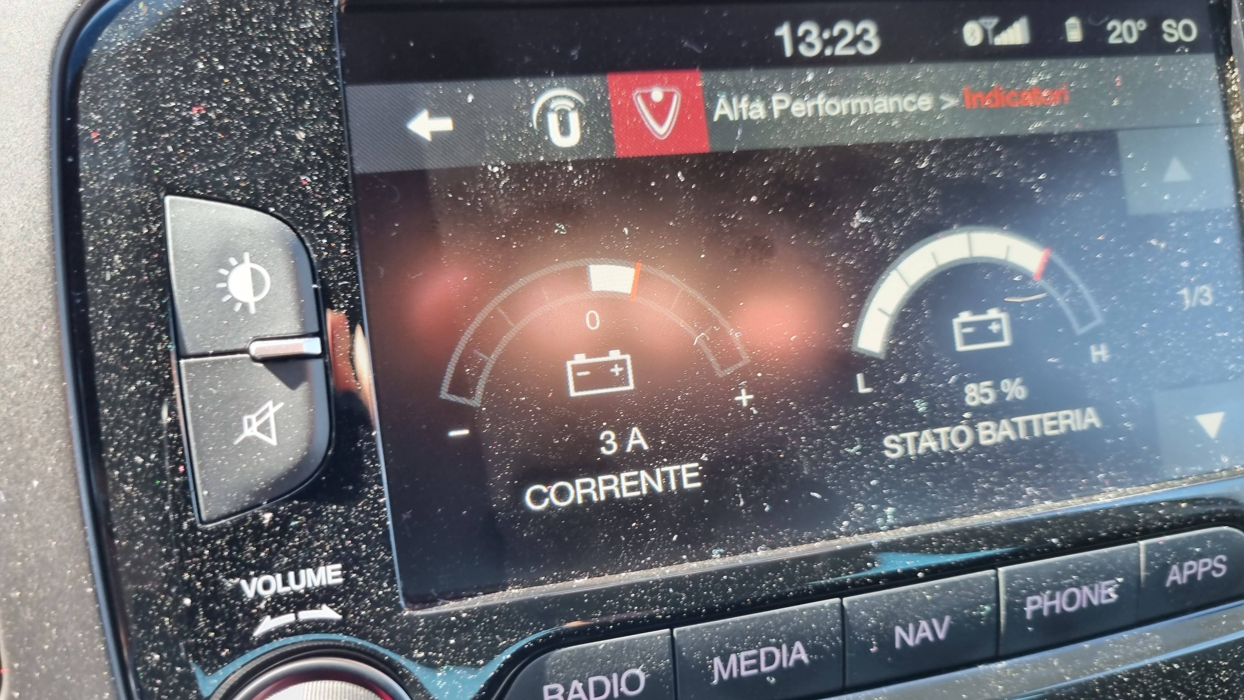

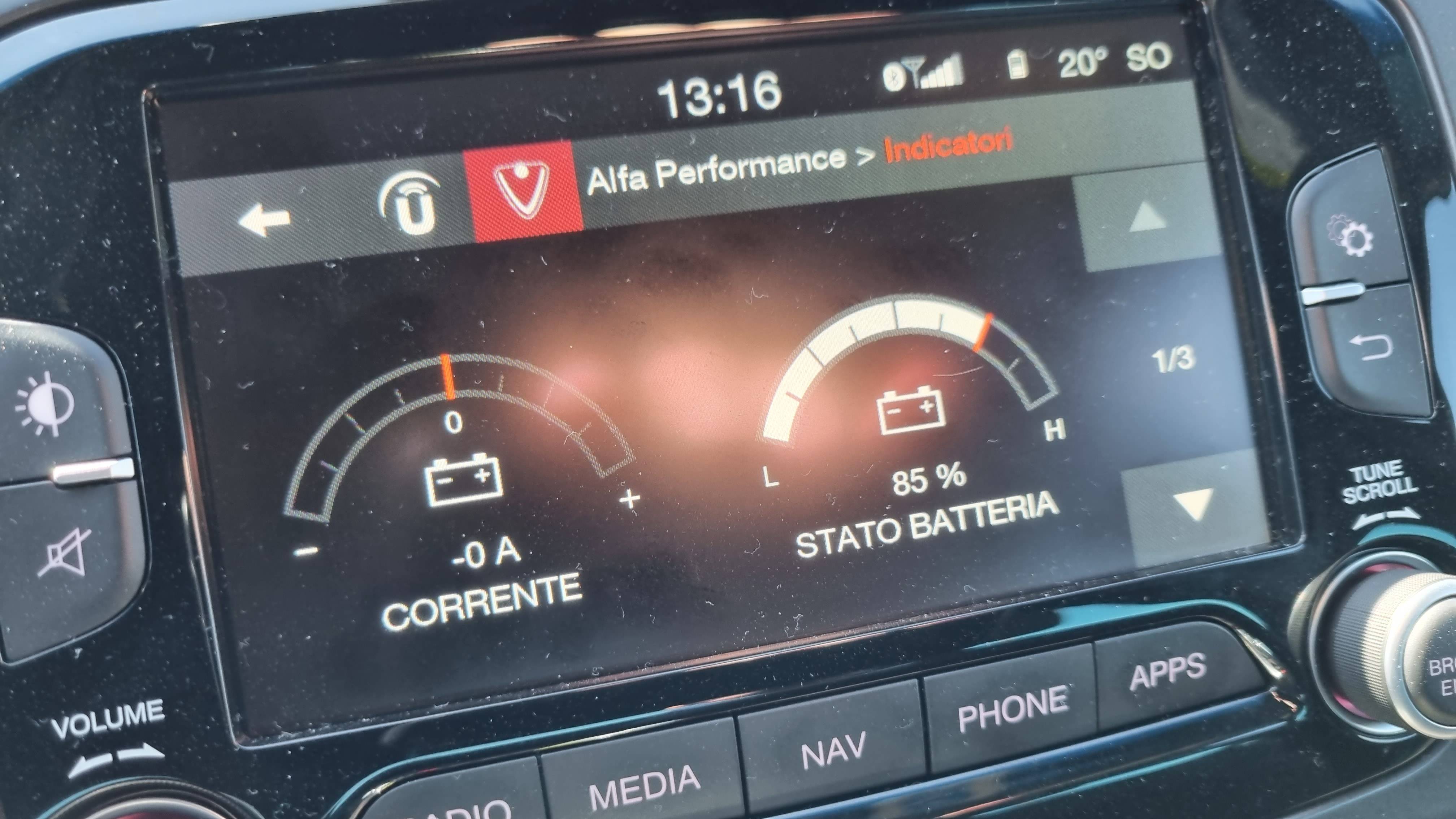

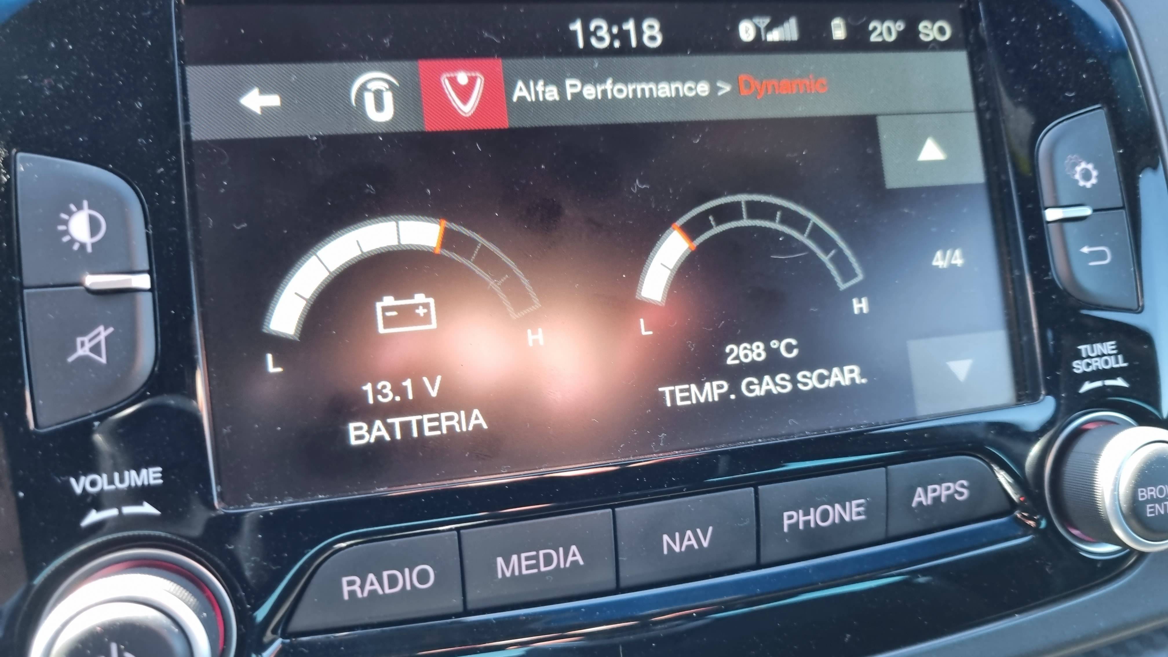

Stamattina viaggiavo in autostrada. Come vedete dalle schermate è chiaro come lavora IBS: a velocità costante IBS tiene a zero gli assorbimenti elettrici e la ricarica con il generatore. La batteria è all'85% e non si caricherà più di così. Se attivo lunotto termico, anabbaglianti, per un attimo gli assorbimenti vanno in negativo per poi tornare a zero, in equilibrio perfetto.
Qui siamo in rilascio e IBS fornisce ricarica.
Questo il voltaggio a velocità costante.
In accelerazione IBS non fornisce energia con il generatore egli ampere scendono in negativo anche fino a -20.

Stamattina viaggiavo in autostrada. Come vedete dalle schermate è chiaro come lavora IBS: a velocità costante IBS tiene a zero gli assorbimenti elettrici e la ricarica con il generatore. La batteria è all'85% e non si caricherà più di così. Se attivo lunotto termico, anabbaglianti, per un attimo gli assorbimenti vanno in negativo per poi tornare a zero, in equilibrio perfetto.Visualizza allegato 248913
Visualizza allegato 248914
Visualizza allegato 248916
Quanto sopra conferma quanto ho scritto più su...
Un dettaglio che ad alcuni può essere sfuggito, la misura proviene dal sensore IBS pertanto indica la corrente immessa ed erogata dalla batteria non quella prodotta dal generatore.
In altri termini anche se l'indicatore di corrente indica zero in realtà l'alternatore stà sempre lavorando per alimentare i consumi del momento (fari, iniezione pompa, radio etc.)

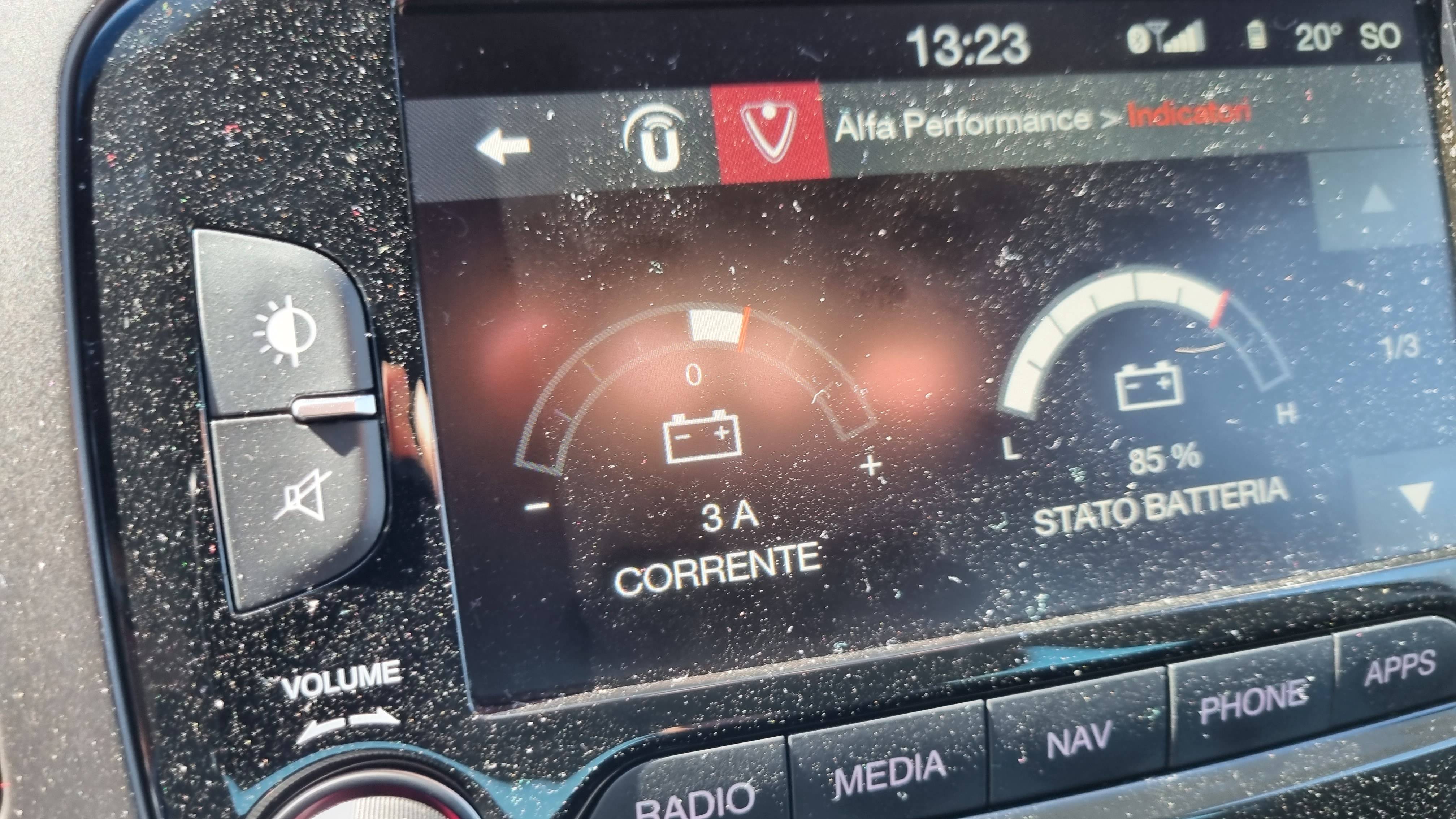

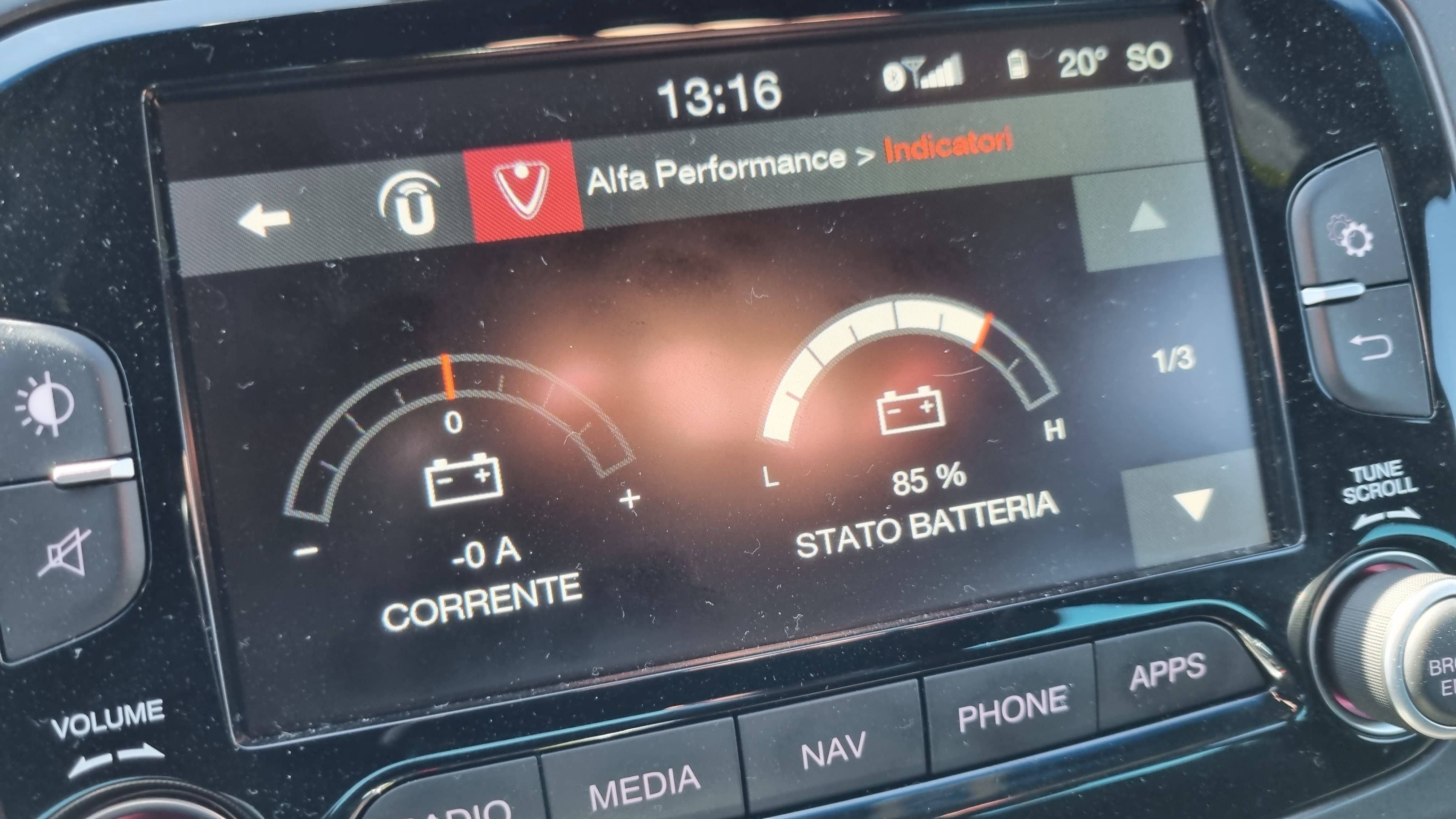

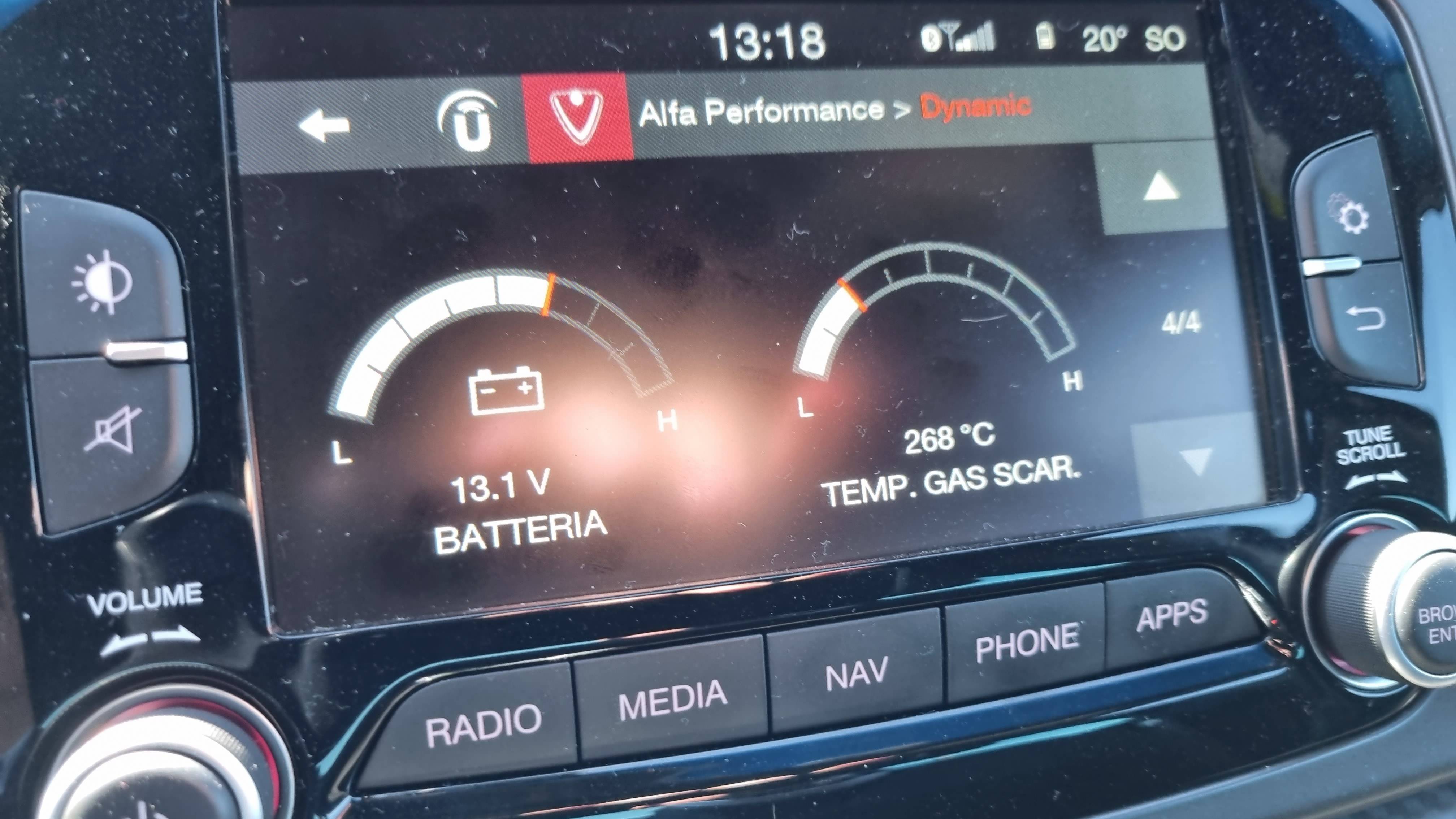

Bella questa rilevazione di dati che fa Giulietta. Su Giulia purtroppo non c'è. Quello che hai mostrato è il comportamento classico che dovrebbe avere la gestione con sensore IBS, però nella mia Giulia funziona diversamente, come ho rilevato dalle prove fatte (esposte in mio altro post).
