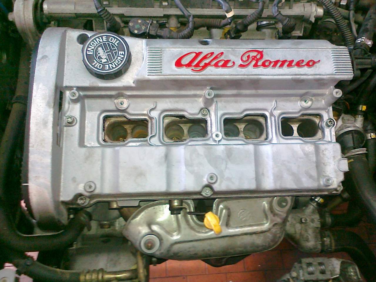

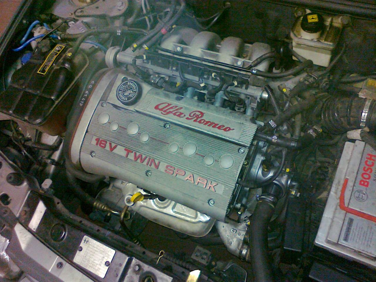

Grazie per i link. Come.dicevo, escluto il rettificato perché non me la sento di spendere quei soldi per il motore, mentre ho dubbi sull'usato...i motori che vanno bene sulla.mia non dovrebbero avere il coprimotore in metallo, o i 1.6/8 2.0 avevano la.copertura in plastica sin dalla prima serie?
Pentax, se cambi in blocco motore che abbiano il coperchio punterie in plastica o in alluminio poco importa...
