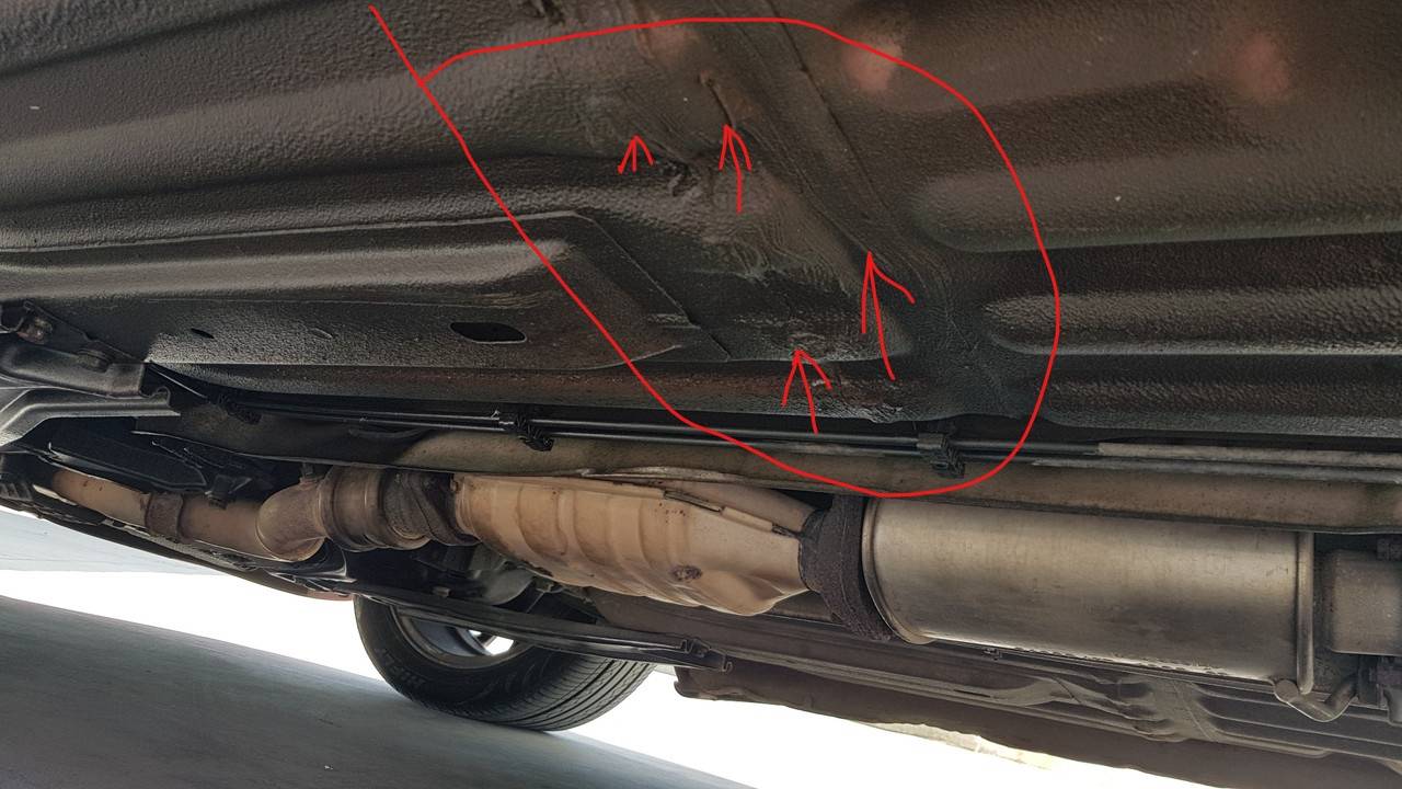

Mi preoccupa l'antirombo che vedo nel sottoscocca. e anche quel rosso che si vede nel parasassi (che secondo me è dovuto a qualche riverniciatura del parafango fatta non a regola d'arte.....).

Questa differenza immagino sia dovuta a qualche trasudazione di olio che è arrivata fin li, o è stata trattata? ma solo in parte?
In questa foto non è stucco vero?

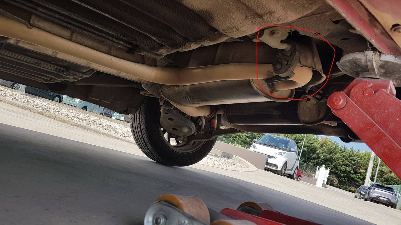

I supporti dello scarico sono crepati, normale vista l'età niente di che..

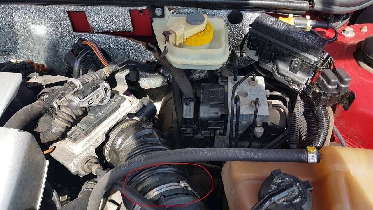

Il condotto d'aspirazione va sostituito è visibilmente crepato, ma niente di grave.
Nel complesso si presenta bene, certo dalle foto non è facile , la cosa che controllerei ma comunque non grave è la parte sotto dove si vede bene la differenza di colore, ma magari per una semplice trasudazione passata, e nel punto dove sembra che ci sia o il classico silicone isolante o stucco, ma potrei benissimo sbagliarmi.

1) a me si sembra una trasudazione di olio precedente, o classica catramina/stucco/antirombo con una mano leggera. Magari è stata trattata lì
2) e invece a me sembra proprio antirombo, ed era quello che mi preoccupa essendo un'auto che è stata tedesca, quindi sali per strada di inverno e così via....
3) si supporti avevo già visto, ma penso siano normali
4) condotto idem, andrà cambiato

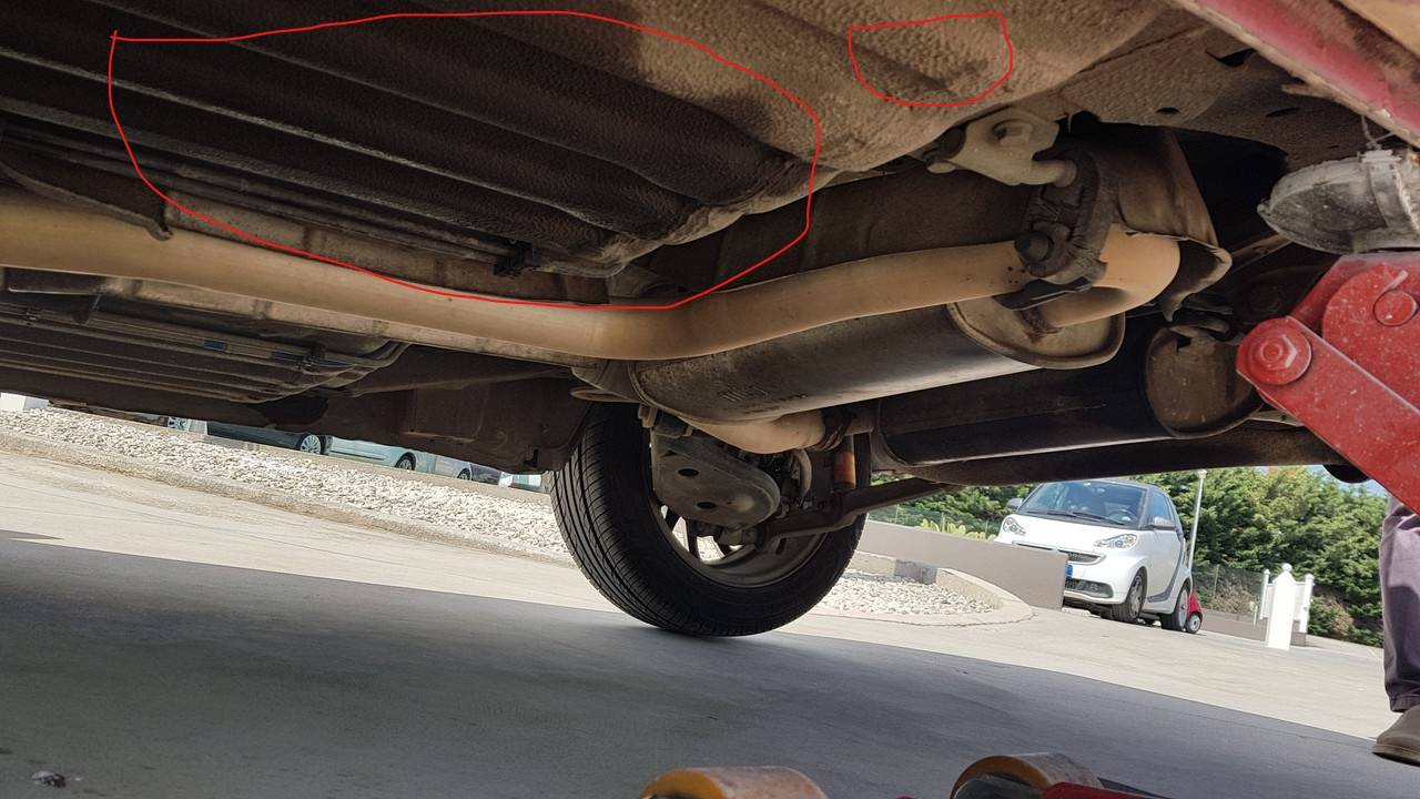

a me sembra che la platea sia stata tarttata più pesantemente nella foto 2, e magari nella 1 sia stata trattata più leggermente ma magari c'era qualche perdita. Il vecchio proprietario diceva che aveva una perdita di olio dai freni....

Per il punto 1 anche io penso sia una trasudazione precedente ma non è un problema.
Il punto 2 può darsi che in quel punto anno notato un pò di usura (leggera), sale come hai accennato tu, ma comunque non lo vedo come un problema, la parte comunque sembra integra, magari gli hanno fatto una passatina giusto per precauzione, anche qui non vedo grossi problemi in ogni caso.
il punto 3 e normale vista l'età, o solo fatto presente in quanto visibile, normale usura..
il punto 4 anche normale usura.
Dove e stata trattata pesantemente magari hanno riscontrato che è il punto più delicato e anno coperto meglio non saprei.
Sicuramente la perdita del liquido freni o la trasudazione precedente può macchiare la parte e far sembrare dalle foto che sia stata trattata in modo anomalo.
Purtroppo dalle foto con ombre e riflessi e facile ingannare l'occhio umano.
Secondo il mio parere per l'anzianità della vettura è tutto nella norma, non vedo ruggine o segni particolari e non sembra aver fatto incidenti.
