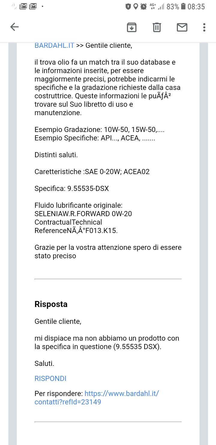

Ho contattato Bardhal... olio per giulia nulla....
    93.5 KB · Visualizzazioni: 278
