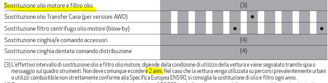

Il mio LUM indica cambio olio almeno ogni anno per le benzina e ogni 2 anni per le diesel
Corretto, mi scuso errore mio sono 2 anni per i Diesel. Invece dei 20.000 @CLA171 non si parla.

Quando fai il tagliando viene resettato soltanto il contatore che riguarda il protocollo di manutenzione (indicato anche nel LUM); la periodicità è di 20k km (o 1 anno) e riguarda i filtri aria, combustibile, abitacolo oltre alle cinghie ed i controlli vari.
In pratica tutto ad eccezione dell'olio motore e del relativo filtro, per i quali esiste un contatore "specifico" basato sul "degrado", e il liquido freni che deve essere sostituito, a prescindere da tutto, ogni due anni.
Il degrado dell'olio motore viene calcolato dalla macchina in base al tempo/km percorsi dall'ultima sostituzione, ed è influenzato anche dal tipo di utilizzo, numero di rigenerazioni ecc....
In pratica, per farla semplice:
-) quando fai il tagliando viene resettato il contatore standard che dura 20k km, oppure 1 anno, e riguarda tutto ad eccezione dell'olio motore e del liquido freni
-) quando cambi l'olio motore viene resettato il contatore del degrado olio che dura, al massimo, 30k km, oppure due anni, e che riduce tale periodo in base al tipo di utilizzo.
-) il liquido freni va cambiato ogni due anni

Ciao a tutti mi collego a questo argomento per sapere una cosa basilare, ma non riesco a trovare indicazioni, ho una Giulia 2.2jtd 180cv del 2016, il cambio olio ogni quanti km va fatto?? sul manuale non c'è scritto un chilometraggio, l'ho presa usata l'anno scorso ed è stato fatto il tagliando alla consegna, ad oggi ho il messaggio che deve essere effettuato il cambio olio, è passato un anno ma ho fatto solo 12000km, quindi suppongo abbiamo impostato il service ad un anno non a Km, ma vorrei capire alfa cosa consiglia come chilometraggio, grazie
per quel modello è consigliato o ogni 20.000 km o una volta all'anno... diciamo che la cosa migliore è comunque cambiarlo ogni anno anche se non raggiungi i 20.000 km.

Condor, non è così, ho anche incollato la pagina del LUM.... sicuro che la cosa migliore può essere quella indicata da te, ma non è quanto prescritto. E poi per qualcuno la cosa migliore può essere cambiarlo il minimo di volte possibili, per ragioni economiche.
