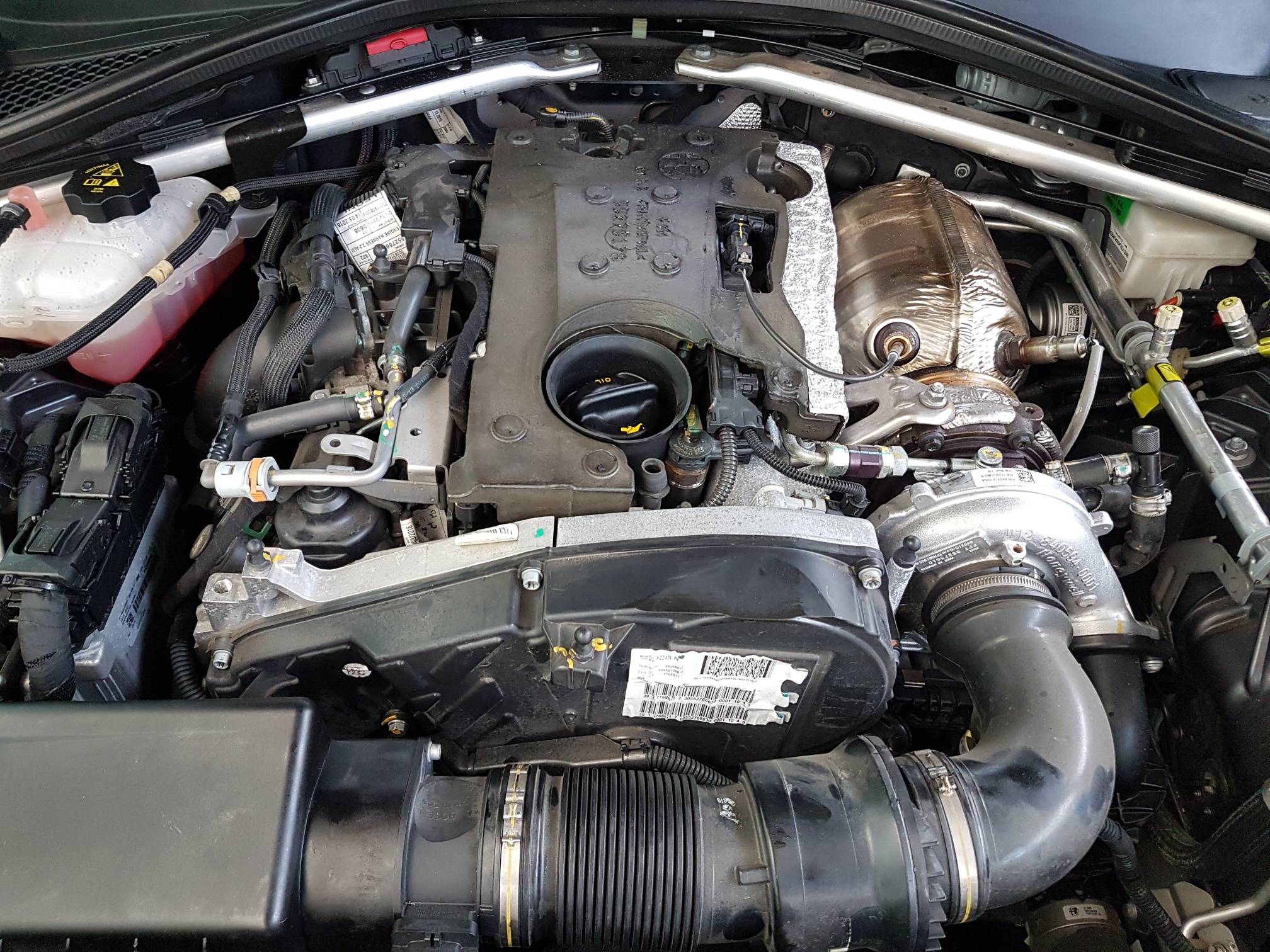

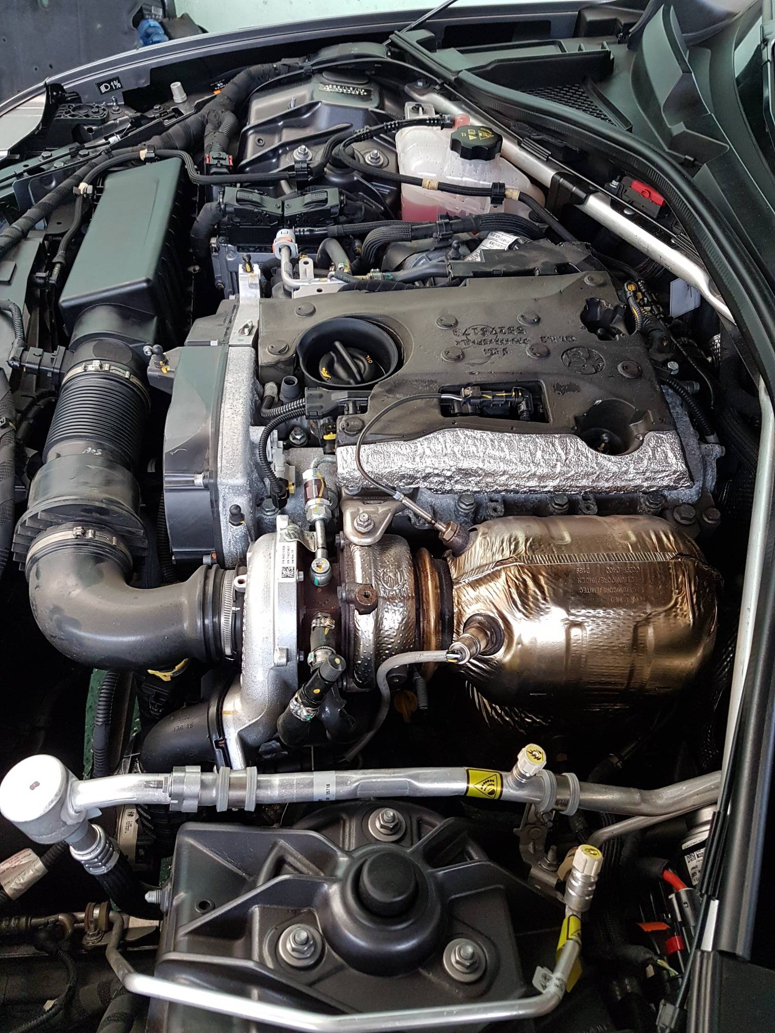

Curiosità: avete notato nel video la tubazione di aspirazione? la curva all'ingresso del compressore è fatta in modo strano, almeno rispetto alla mia....le vostre come sono fatte?

esatto....video interessante, ma qualche imprecisione la dice....certi video sarebbe meglio li facesse l'Ing. Massai.
Sì, l'ho notata anch'io . La mia e' " normale" , e all'interno ha un deflettore per orientare i gas di blow-by verso la turbina . Ho in garage un'altra curva , ma senza deflettore interno
Reazioni: romassi
interessante....la mia non ricordo se dentro abbia qualcosa, ma sono certo che la curva sia fatta diversamente, non ha quel tratto "piano" sulla parte esterna.
