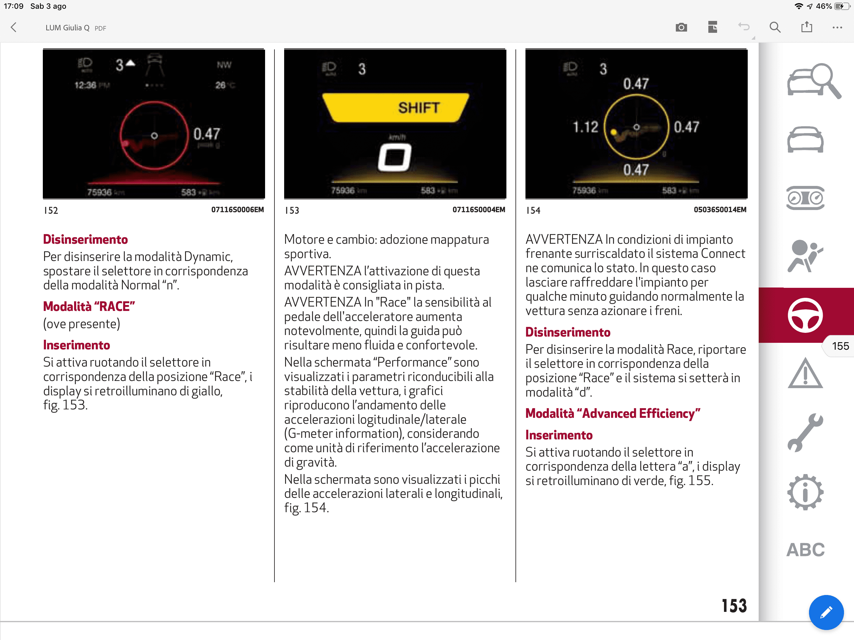

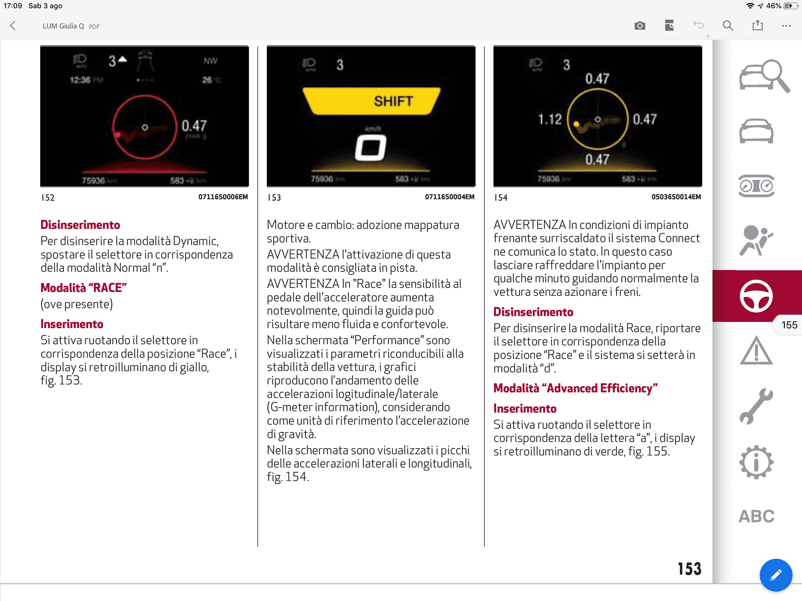

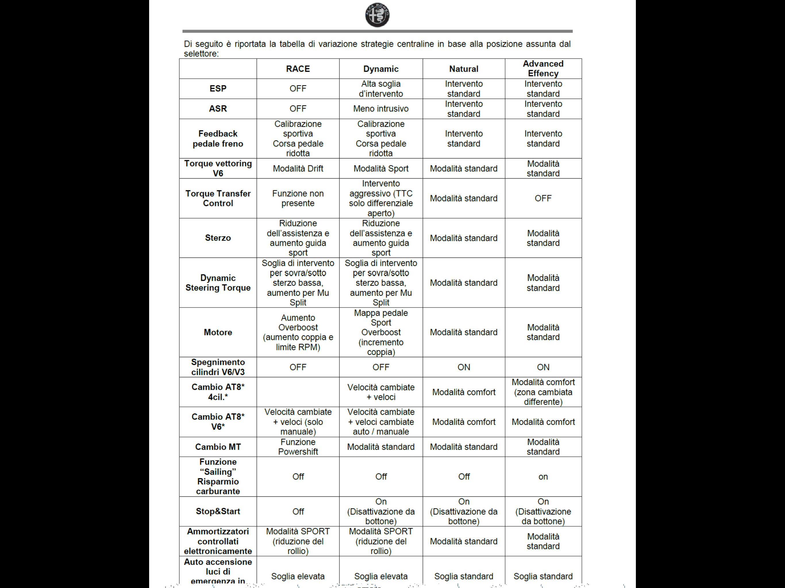

Correggetemi se sbaglio perché potrei confondermi con altri tipi di veicoli ma il sistema ESP è divenuto obbligatorio. Se questo è vero bisogna vedere cosa è riportato sul LUM della quadrifoglio in merito alla posizione Race del manettino. Se non ci sono restrizioni di utilizzo in aree private, poste ecc significa che l'ESP è sempre presente
Non ci sono restrizioni (sul LUM è solo "consigliata" in pista ma non vietata fuori) e l'ESP è OFF...
