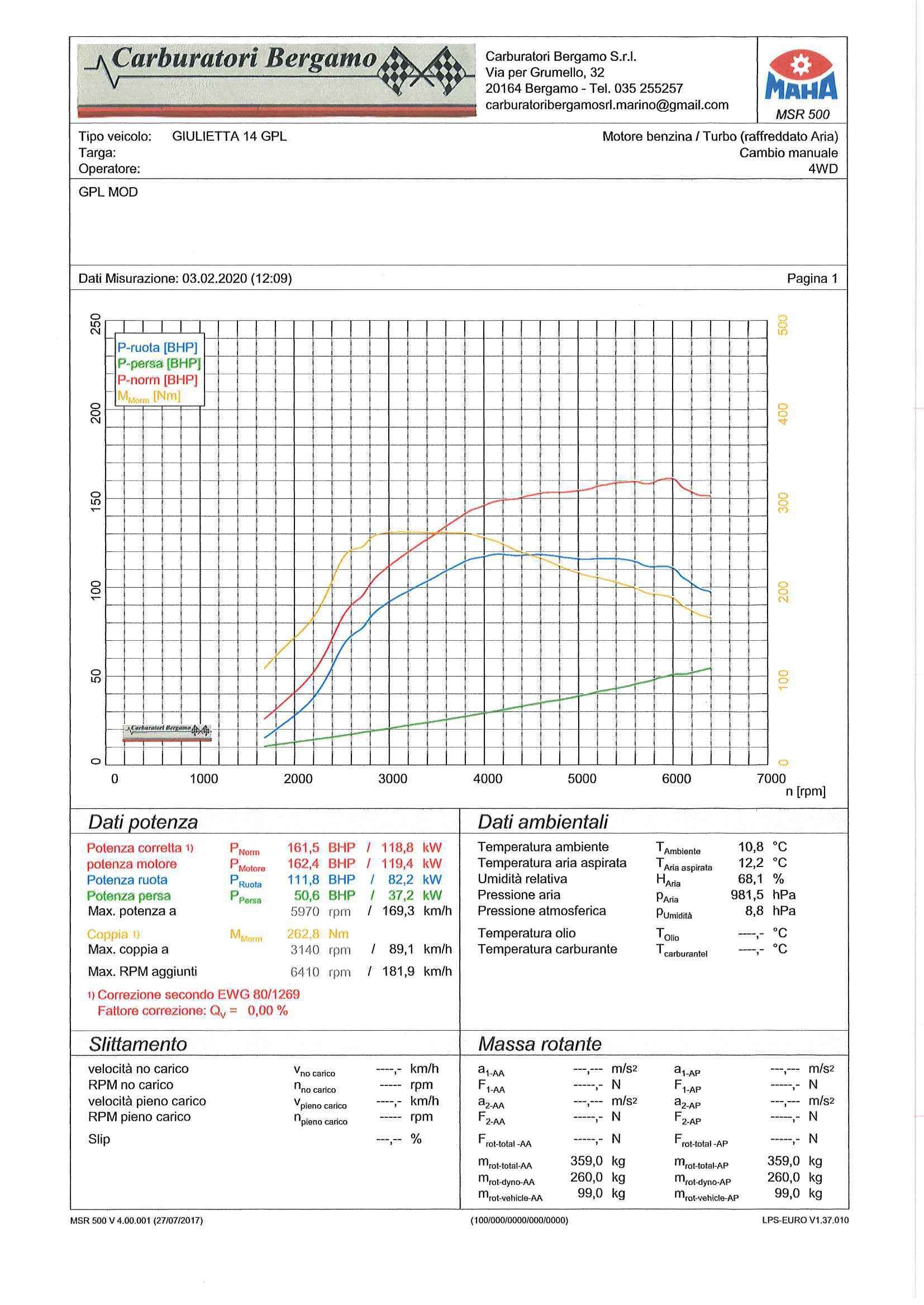

Ecco il risultato dopo la mappatura 160 cv e 260 Nm a GPL no male direi
Visualizza allegato 200327
Ciao, sono nuovo del forum, ieri ho visto un video di Carburatori Bergamo di rimappatura centralina ad una Giulietta gpl come la mia e sarei interessato a valutare la cosa, tu che l'hai rimappata proprio da loro quanto hai speso? La macchina ti funziona bene e sei soddisfatto del loro lavoro?
Ciao a essere sincero da quando ho mappato l'ho usata veramente poco.
Ho avuto solo due inconvenienti:
uno era un seghettamento in accelerazione, ma detto da loro era normale e dovrebbe andare via da solo. Effettivamente più la usavo e meglio andava.
l'altro era l'accensionsione della spia motore, ma da una lettura degli errori era dovuto ad un calo della tensione batteria e non causata dalla mappa, ma comunque devo ancora farla controllare bene per essere sicuri.
Per il resto va molto bene ed è diventata molto più divertente
