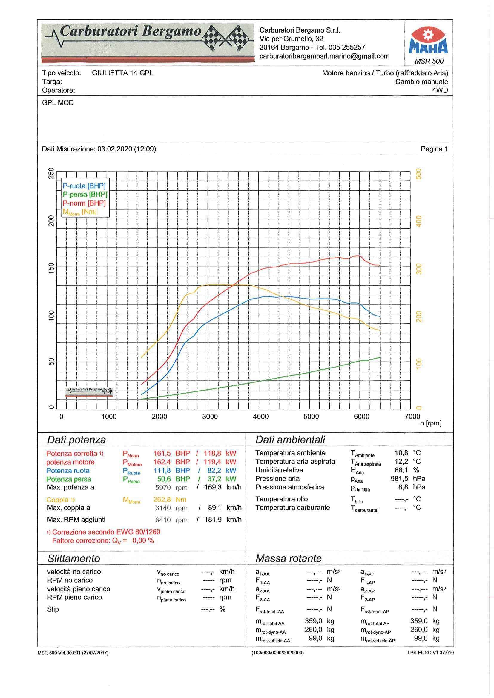

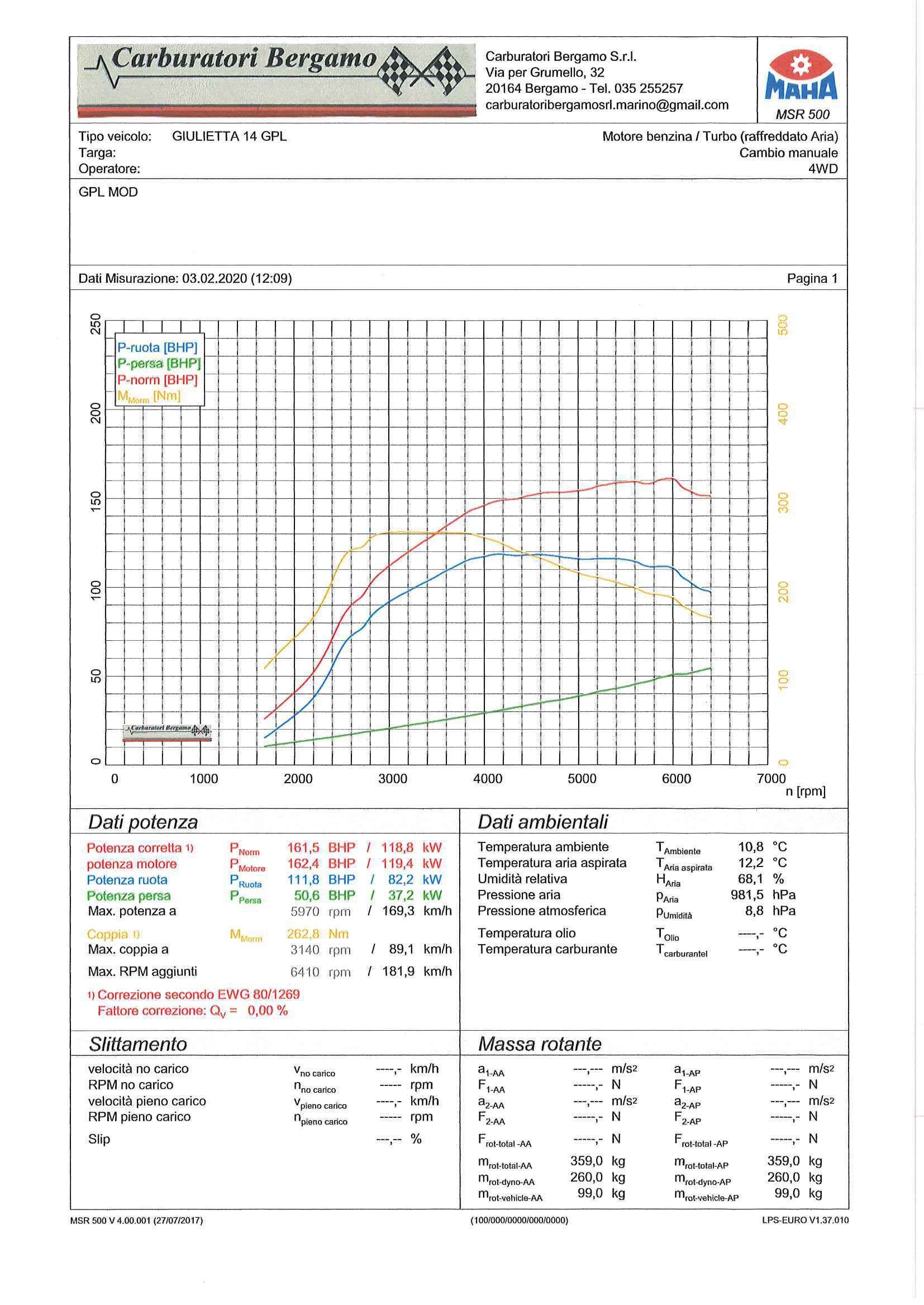

Ecco il risultato dopo la mappatura 160 cv e 260 Nm a GPL no male direi
Visualizza allegato 200327
Wow ottimo risultato, 260 Nm significa che hai un benzina ma con la coppia (quasi) del 1.6 diesel.
Quindi se ho interpretato bene il grafico, hai la "botta" di quando attacca il turbo un pò più in là rispetto ai 2500 giri di serie
Questi risultati sono garantiti in totale sicurezza?
La botta del picco arriva un po dopo ma è molto più pronta da subito.
Per l'affidabilità mi hanno assicurato che non è intaccata, lo spero... Anche per questo ho voluto montare intercooler e downpipe per abbassare le temperature e mantenere così una buona affidabilità :rolleyes:
Sei riuscito a provarla in allungo e anche in ripresa ? Come la senti? Fammi sapere sono curioso/interessato anche io ho una gpl ancora in garanzia.
Adesso sicuramente prende velocità più facilmente e ai bassi è molto più reattiva, ma mi hanno detto di aspettare un centinaio di km perché si autoadatti completamente. Già così non posso lamentarmi, mi ricorda molto la mia ex MiTo 155cv e non è poco per un gpl più pesante ;)
Il motore e lo stesso delle 500 abarth... 180/190 cv ci arriva credo che però le versioni più spinte della 500 hanno un altro turbo... gpl lavora a temperatura molto alte in camera di combustione e turbo spingerlo parecchi è rischioso... conviene cambiare olio ogni 8/10 mila km e usare olio per vetture spinte 10/60...
