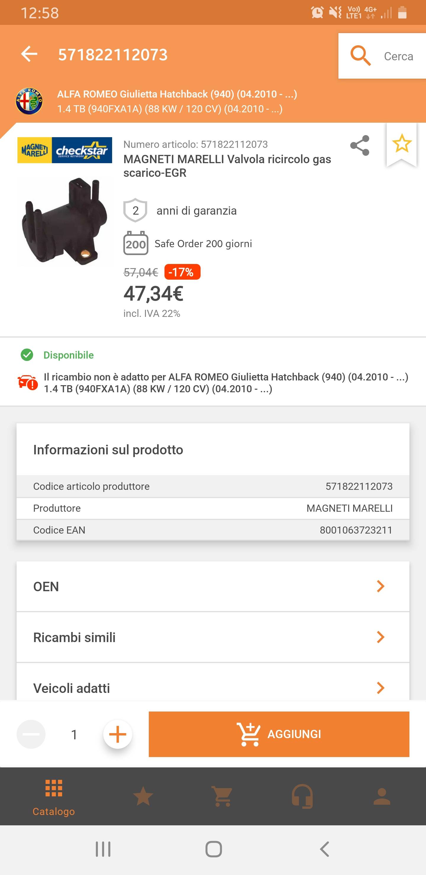

Buongiorno ragazzi, ho recuperato il codice ean della pierburg che monta la mia auto: 46419651
Viene usata sui motori jtd e td di vecchia generazione. Quella che avevo preso usata dallo sfasciacarrozze era a fine vita e ha iniziato a bloccarsi (infatti sono ricominciati i seghettamenti).
Ne ho ordinata una nuova (la stessa) che monterò a breve.
