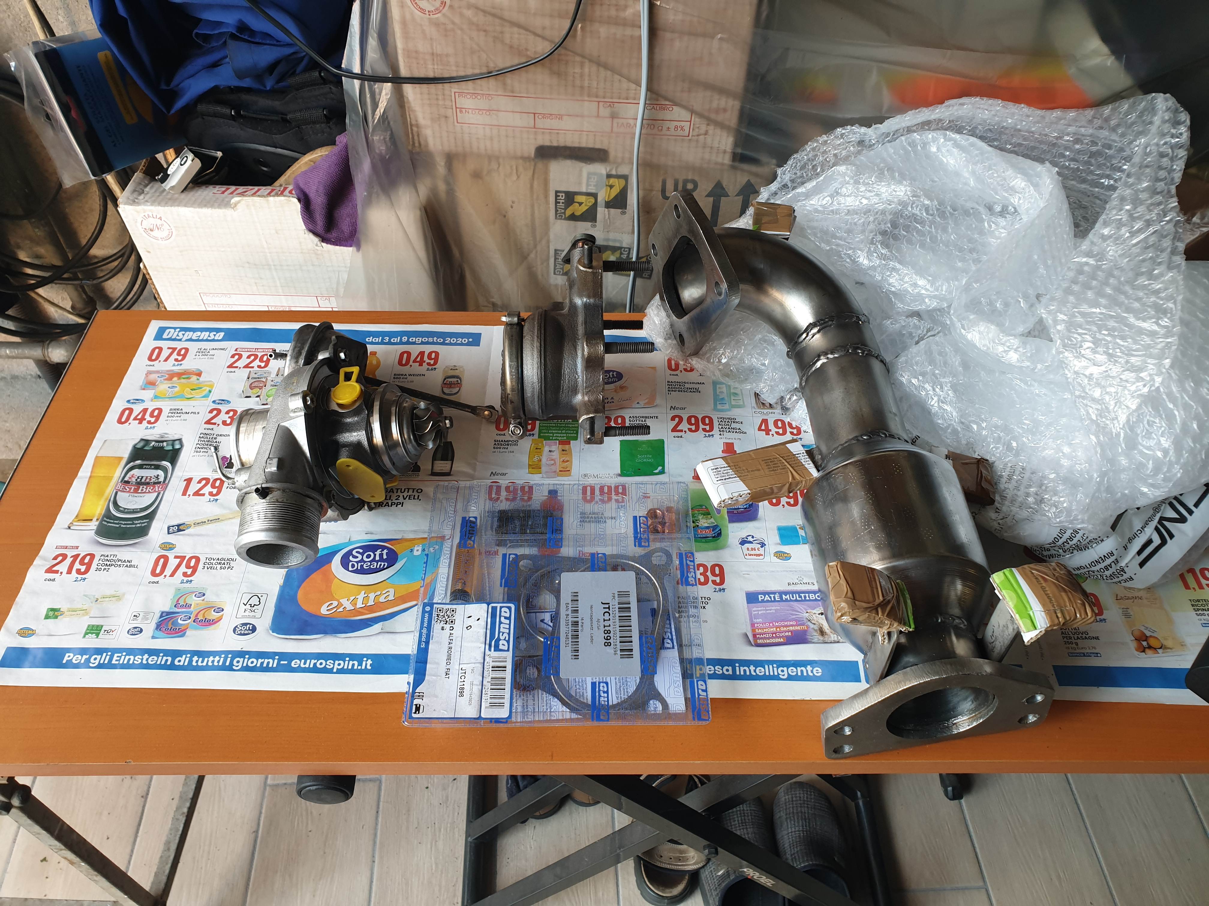

Aggiornamento: sembrerebbe la turbina, ieri con un endoscopio sono entrato nel foro della sonda lambda (Lambda che era nerissima!) e ho inquadrato la girante di scarico mentre con una mano toccavo e giravo la girante di aspirazione... Risultato: la girante di scarico balla di quasi 2mm.... Mi sa proprio che è lei che consuma olio!!!!! Di fortuna che tra qualche giorno mi arriva il coreassy della VL38 con girante in avional :D

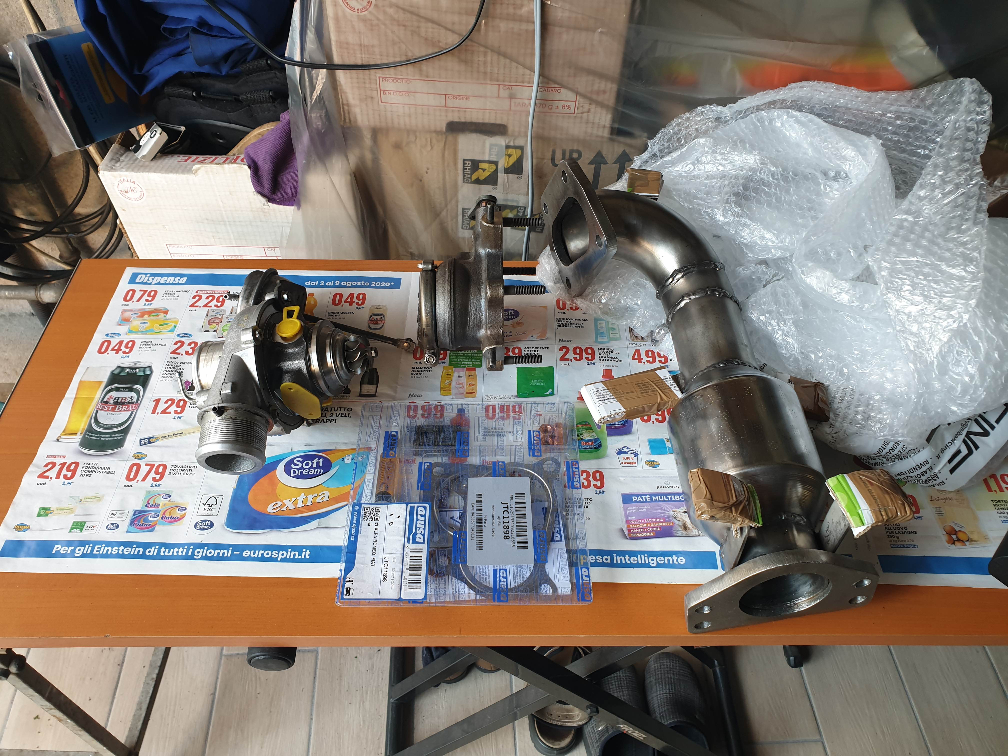

Ore 11, al via la sostituzione della turbina e del catalizzatore....
Ore 12 - 14 pausa pranzo :p
Ore 17, lavoro finito! :D Grazie papà :p
Prime impressioni: macchina più reattiva forse per via del catalizzatore 200 celle o per via della girante in avional.. mah...si sente un po' di più lo scarico, soprattutto al cambio marcia che si sente il suono diventare cupo mentre il motore cala di giri.
Test 0-100 con cambio marcia a 5500 giri:
Prima 11.206, dopo 10.568
Pressione turbo:
Prima 0.35 bar a 5500 giri, picco a 2000 giri 0.8 bar (ripresa in 4° dai 1500giri)
Dopo 0.5 bar a 5500 giri, picco a 2200 giri 1 bar (ripresa in 4° dai 1500giri)
Temperatura lambda a monte:
Prima 890°C max
Dopo 798°C max
Dati presi da Torque

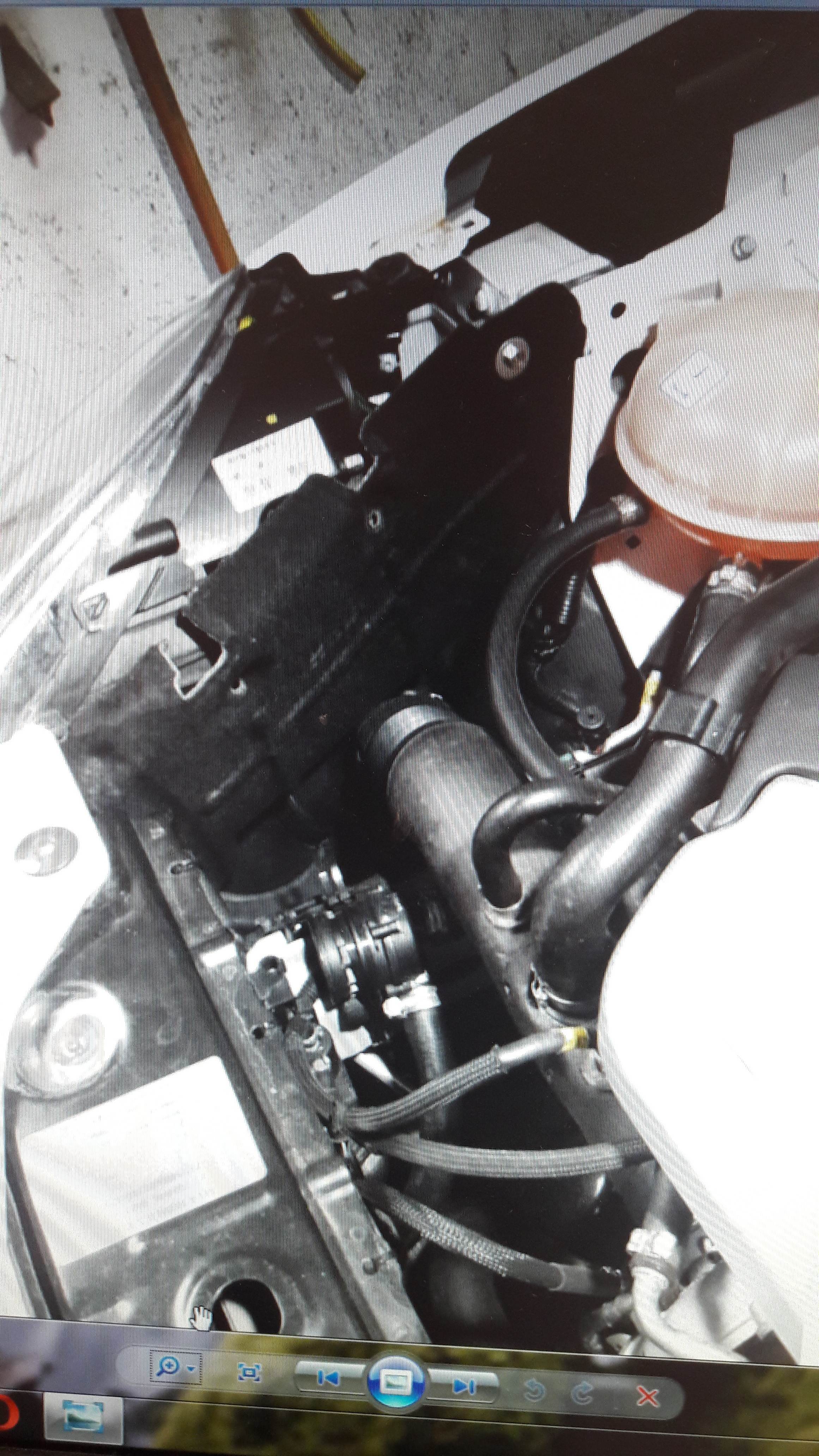

Intanto ti do un'altra idea che ho applicato sulla mia:
Il pannello che sta sopra i piedi del passeggero, quello che normalmente si toglie ogni volta che si deve sostituire il filtro abitacolo antipolline, gli ho cambiato di posto:p, l'ho messo dove lo ritengo più utile:D E' servito solo un minimo di adattamento e tolto un piccolo pezzetto:cool:
Lo messo come vedi nella foto che ti allego, e serve a parare il calore irradiato dal motore e che inevitabilmente va a riscaldare la zona del filtro dell'aria, e ti assicuro che senza aspirazione diretta od altro (mettendo anche fisicamente la mano), si sente che dal filtro dell'aria esce aria fredda a temperatura ambiente quando viaggi. Soltanto nelle lunghe marce in colonna si riscalda un poco, ma li in quelle condizioni tanto non si usa la potenza. Basta poi che viaggi un poco anche a 30 km ora che subito l'aria di aspirazione torna a temperatura ambiente.
Questo pannellino rende inutile l'aspirazione diretta sulla Giulietta.
Basta solo un filtro tipo BMC oppure K&N e sei a posto.

#477
Sai mauretto che ci stavo pensando pure io di fare una paratia così, con materiale isolante all'interno, anziché portare l'aspirazione sul frontale, è anche meno complicato..

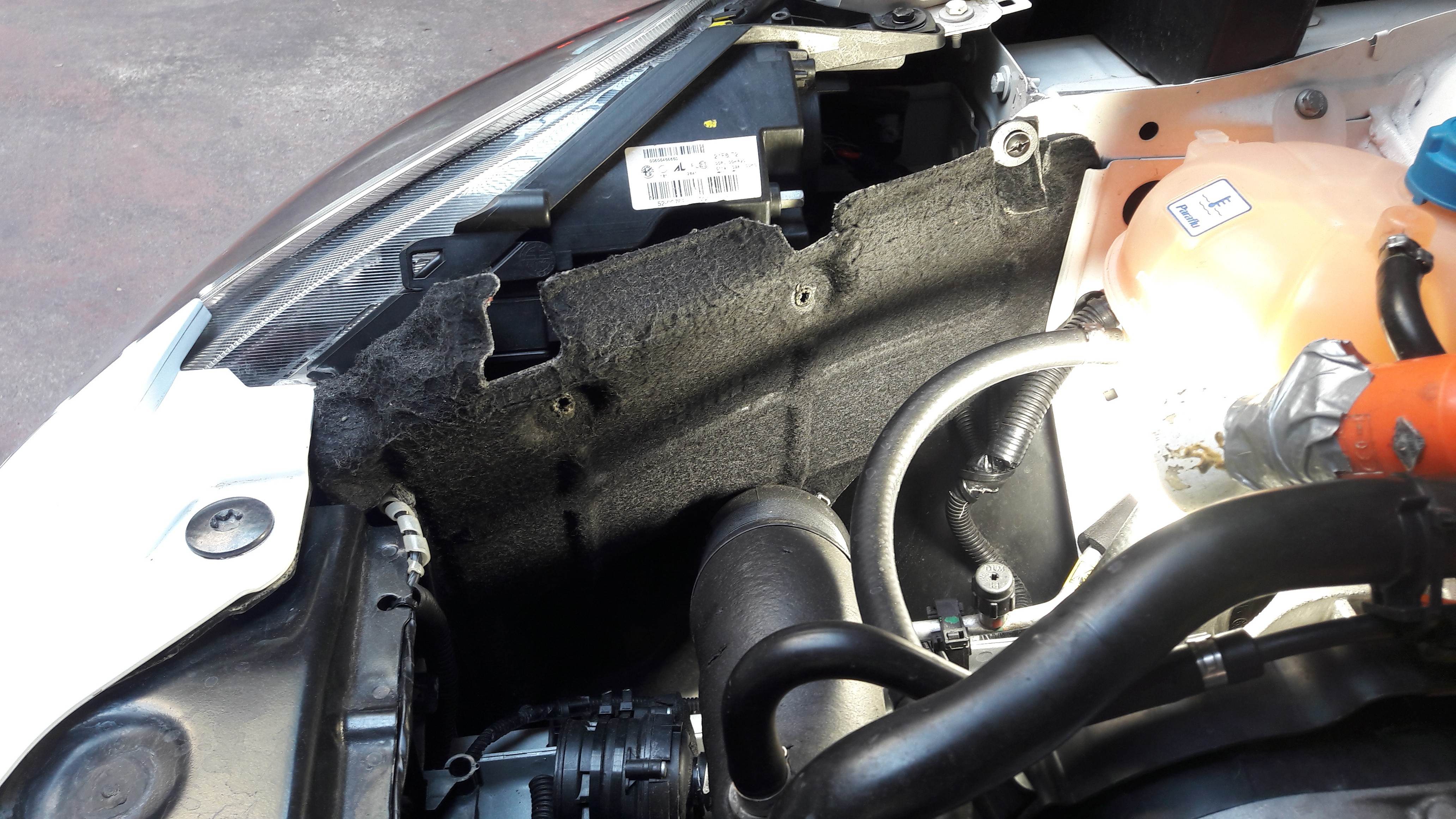

Ho fatto una foto migliore poco fa, te la posto, non c'è bisogno che la costruisci, già dovresti averla sotto il cruscotto, e li non serve....
Soluzioni a costo zero.:D;)

Il filtro della k&n già lo monto :D
Questa modifica è molto interessante, bisogna capire se si riesce a creare proprio un comparto isolato andando a fare un pannello che occupa tutto lo spazio e lascia passare solo il tubo del filtro, così da dividere proprio quello spazio.
Cominque ben fatto, mo sa che ti copio :p

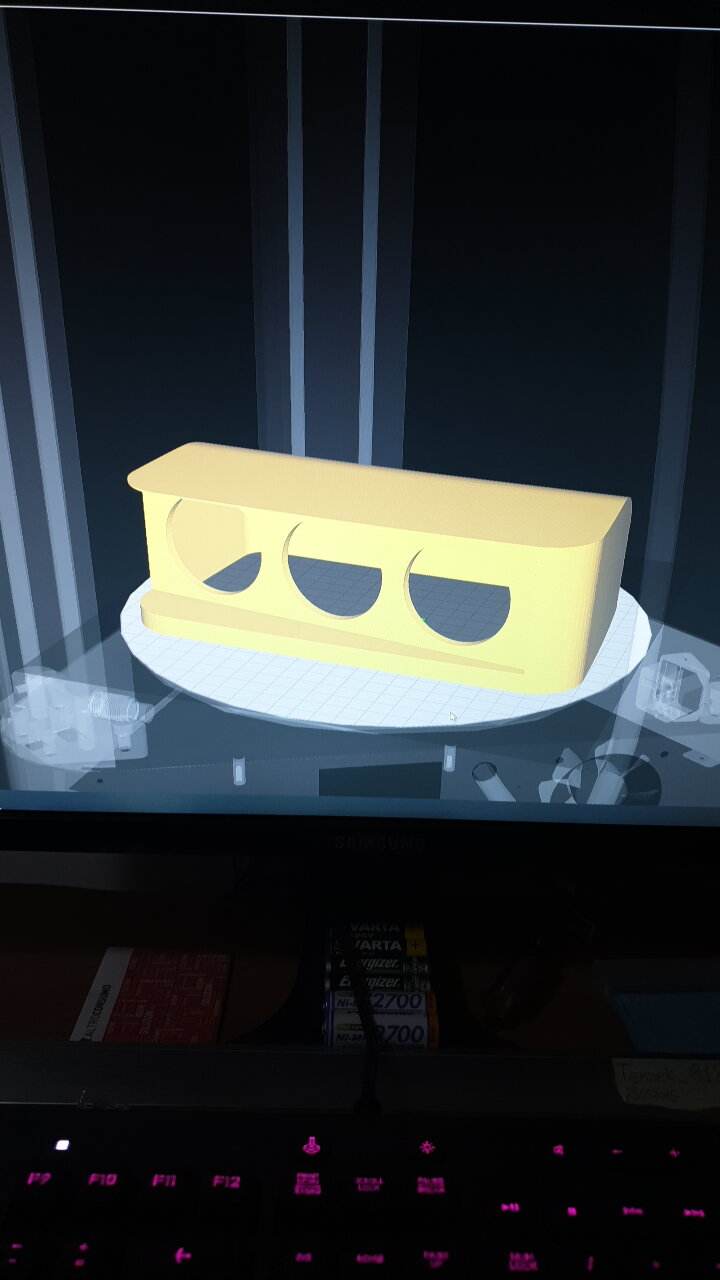

Ragazzi se interessa sto stampando un portastrumenti per aggiungere il manometro della temperatura e pressione olio e pressione turbo, e collocarli sopra al cruscotto, dove c'è il portaoggetti... il mio ha la molla rotta e non si apre più, ragion per cui lo tolgo e gli metto gli strumenti aggiuntivi. Non so se si capisce dalla foto ma appena finito di stampare ve lo mostro montato:D
