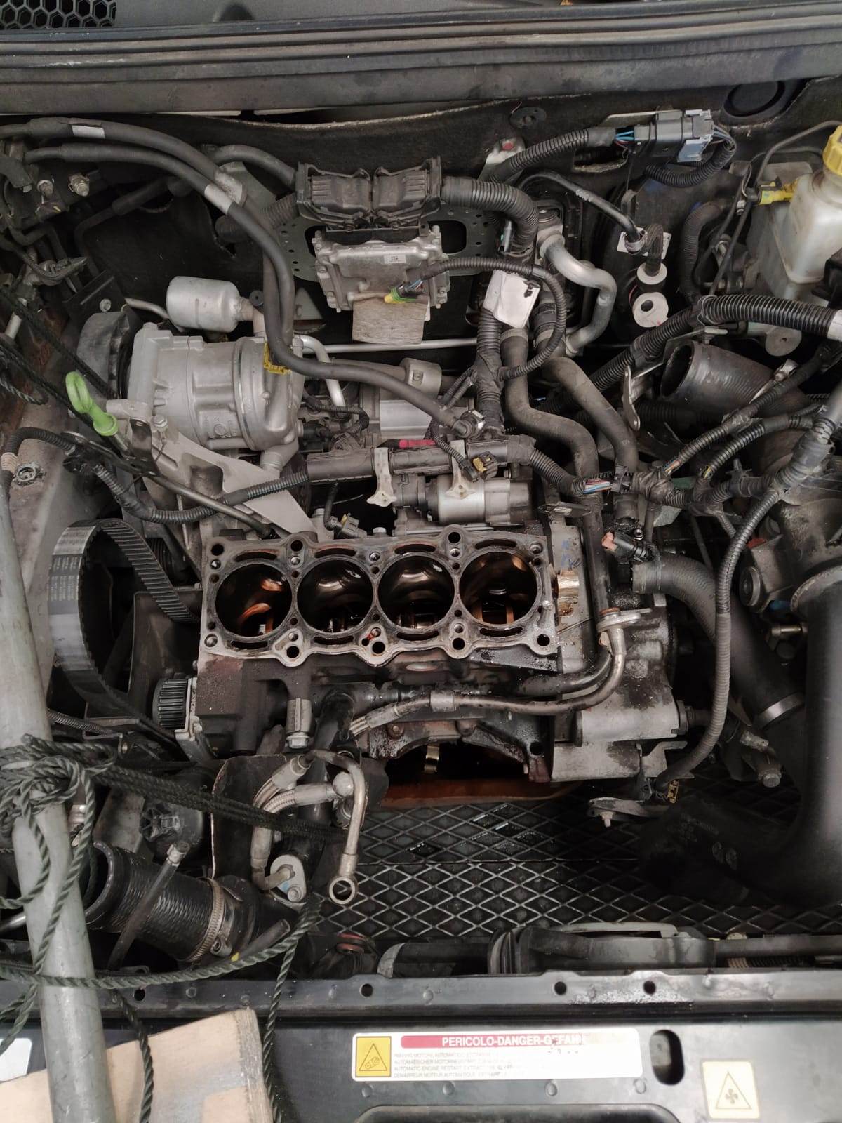

Eccola qua a cuore aperto... diagnosi:
Fasce impastate e consumate....
La lubrificazione andava benissimo e anche il lavaggio del motore ha fatto il suo dovere perché sono presenti pochissime morchie e il motore risulta ben lubrificato!
I lavori da fare sarebbero tanti....Se posso darti un consiglio, visto che ora è facile, coibenta il tubo dell'olio che lubrifica il turbo, e pure quello che porta l'acqua, in maniera che il forte calore di quella zona calda non rovina i fluidi che passano vicini.
Stavo guardando per portare l'aspirazione frontale, opinione sul bmc dia!? Al posto di tutto l'airbox oem
Auto messa in moto!
Partita subito al primo colpo! Frankestein è vivo! :D:D:D
Ora devo fare circa 1000km ad andatura non superiore ai 2500 giri per far assestare il motore.
