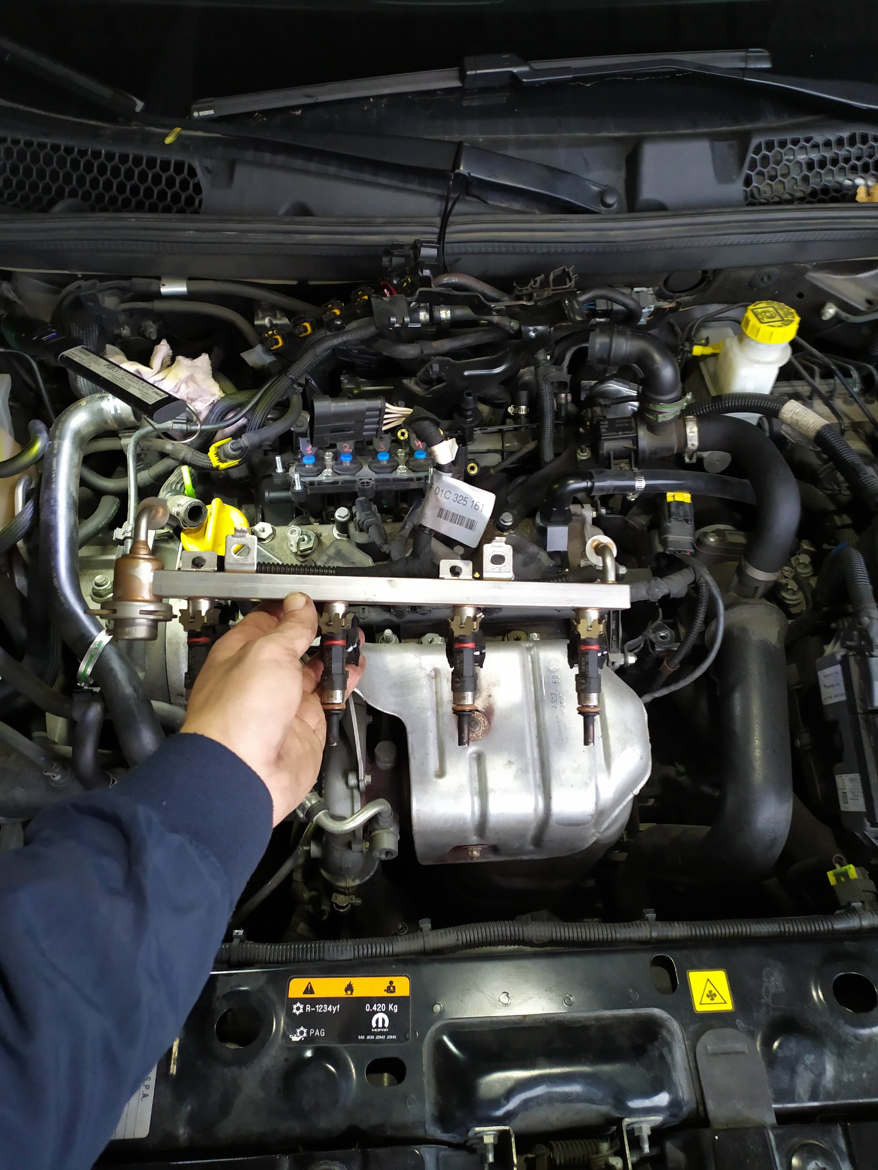

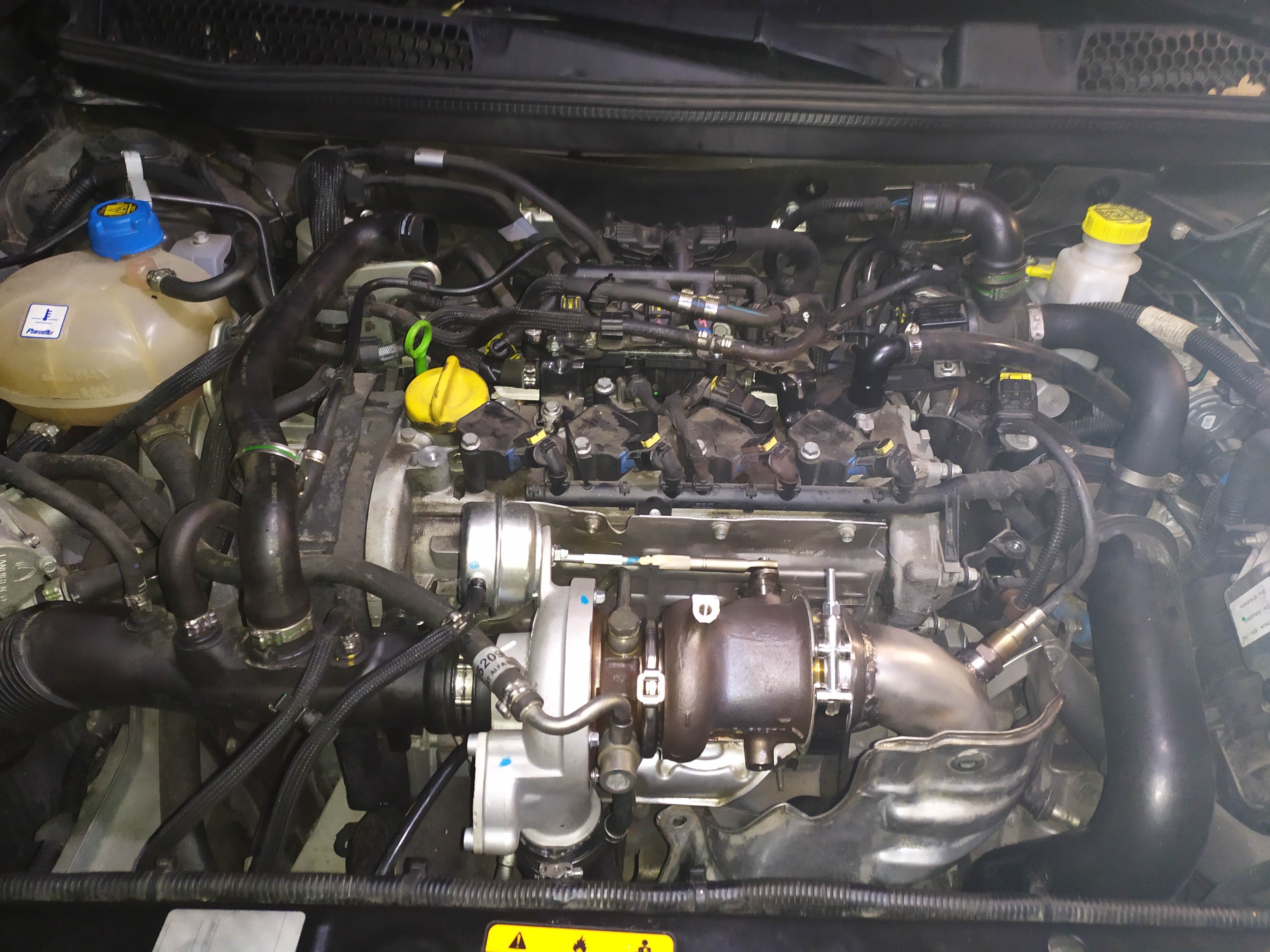

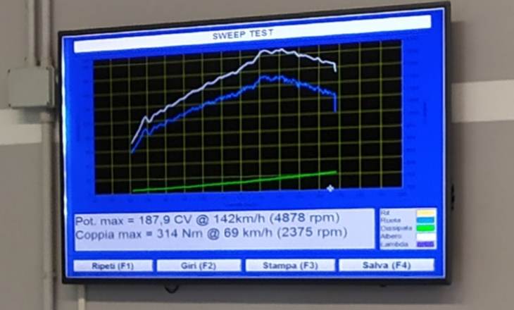

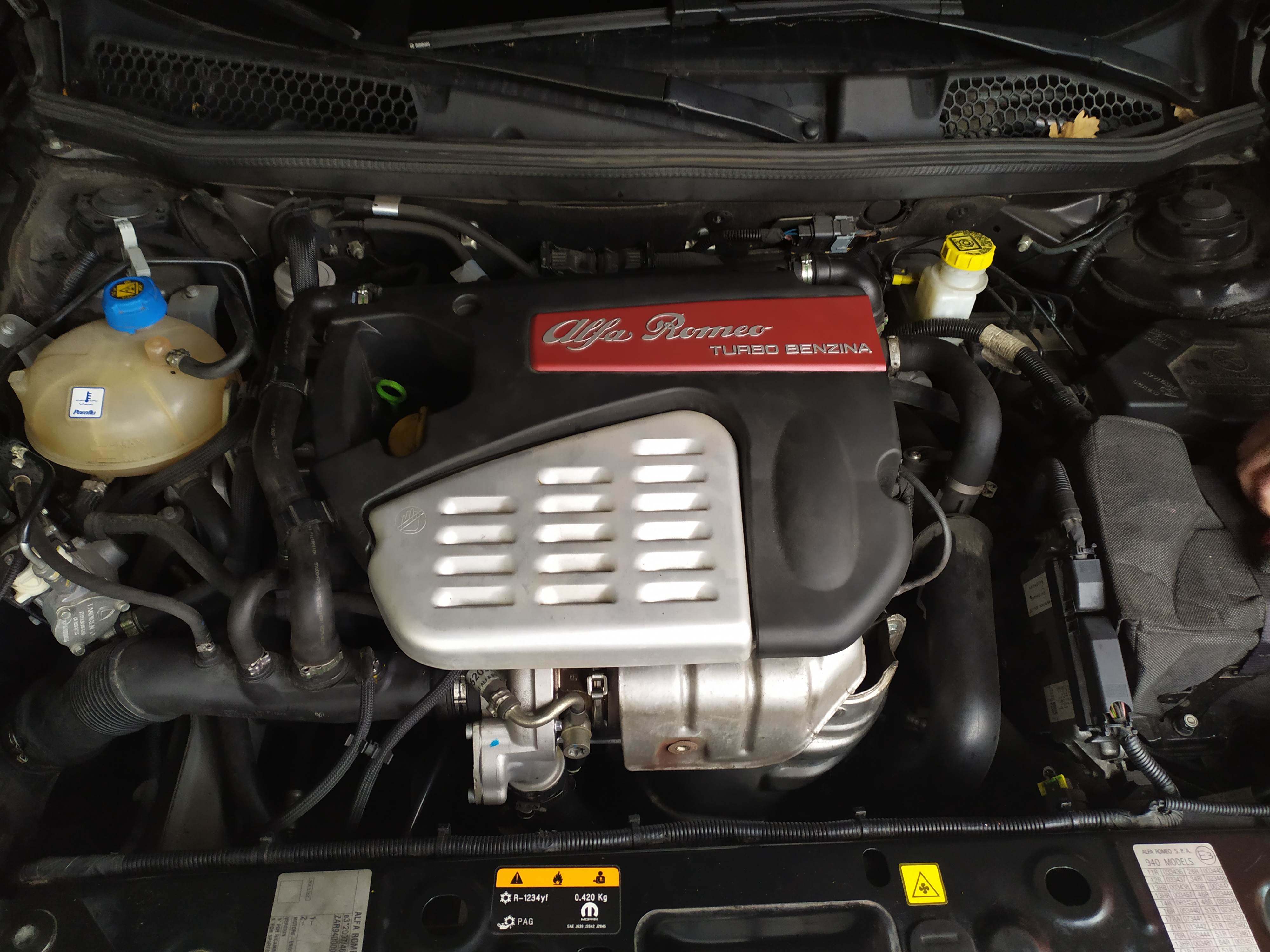

Salve a tutti, pubblico un aggiornamento.
Garrett 1446
Iniettori 390
Kat 200celle
Intercooler QV.
Filtro pannello bmc.
Il tutto funzionante perfettamente a GPL.

Molto interessante da chi hai fatto rimappare il tutto? L'erogazione com'é??

Problemi di seghettamento? Hai lasciato i 3 sensori originali o hai messo gli ss?
#630
Nessun problemA di seghettamento, mai avuti neanche con la mappa precendente sui ihi e skat.
I sensori essendo euro 6 van bene gli originali,tranne la pierburg che l ho sostistuta gia con la prima mappa sulla iHI.
Come erogazione è pronta sin da subito ed ha un bel tiro corposo, anche se ci vorrebbe un aspirazione diretta (quella originale è strozzata).
Tutte le mappe son state fatte da serialtuning.
