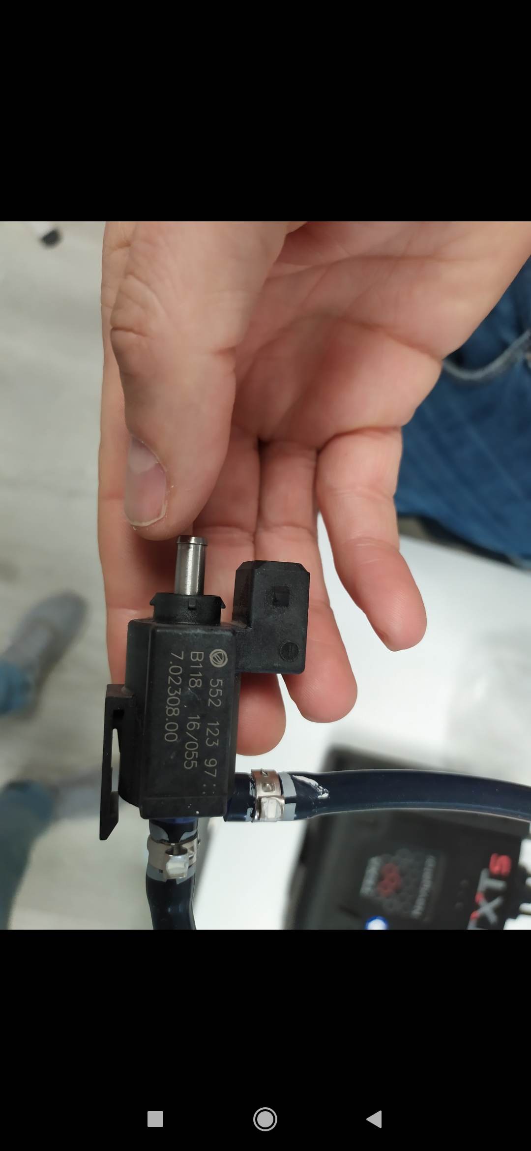

Intendo dire che lavorando spesso su Abarth e quindi tjet dovrebbe avere la mano a capire queste cose, comunque lunedì lo chiamo, gli farò linearizzare l'erogazione ai bassi e diminuire la pressione turbo, se perdo qualche cv amen, l'importante è che vada bene e non esploda, poi con calma valuterò le camme Abarth (che mi pare dalla giulietta cambi solo quella di aspirazione) ed una vl38 modificata, ma con molta calma, prima gradirei riuscire a godermela un po' così.
Ho montato questa, che mi è stata fornita da serual tuning.

Venerdì ho appuntamento a Milano da serial tuning, dopo avere parlato un po' al telefono con Alessandro e Antonio hanno fatto i salti mortali per trovarmi un buco sta settimana, mi hanno assicurato che girerà perfetta senza seghettamenti, montiamo anche la pierburg ovviamente.

Tornato da serial tuning, a dir poco PERFETTA!!
Praticamente la mappa che c'era su prima era uno porcheria ed era pure scarburata, mi ha fatto vedere vari grafici di confronto ecc. Comunque conta la prova su strada, adesso non ha più il minimo seghettamento neppure in dynamic, erogazione pulitissima, l'abbiamo fatta abbastanza docile e lineare in basso per un uso tranquillo e cittadino, comunque a culometro va più di prima, ma soprattutto a orecchio si sente che gira bene bene, oltretutto fa molto meno rumore ed è bello pieno e corposo, ahh e già col viaggio di ritorno ho notato subito dei consumi decisamente più bassi!
Non l'ho sfruttata fino in fondo ma qualche allungo l'ho fatto e rispetto a prima non c'è paragone.
Devo solo mettere le candele nuove che ha detto che sono un po' usurate nonostante i 18k km, complice la carburazione sbagliata e di provarla con la 100 ottani, comunque risultato eccellente!
