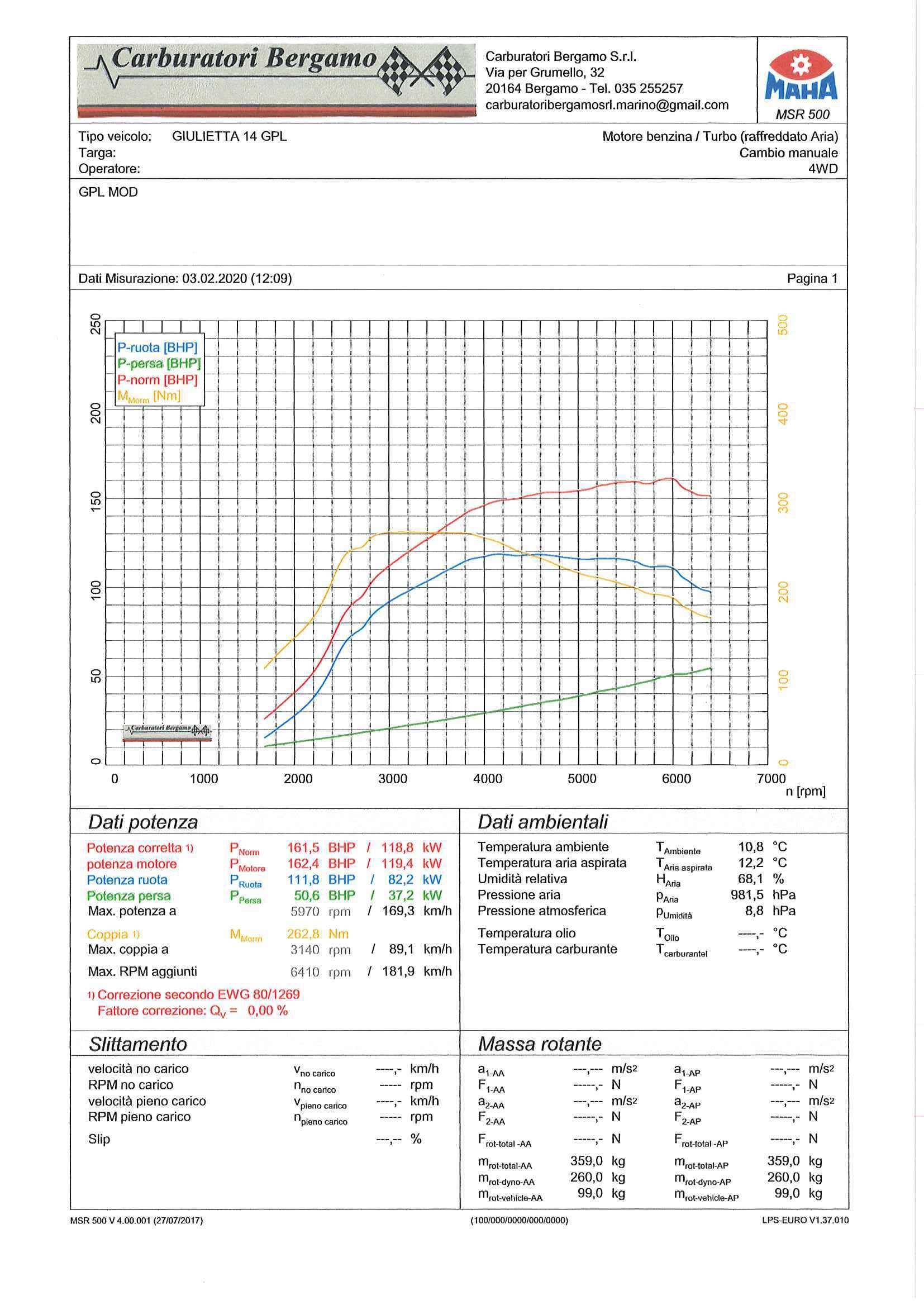

Confermo che sono molto veloci nel fare la mappa, non l'affinano in strada, rullano e basta.
Come modifiche ho:
scarico finale, downpipe 200 celle, intercooler e aspirazione diretta.
L'auto ha rullato 160 cv e 260Nm
Probabilmente prima o poi la porterò da qulcunoaltro per affinare la mappa come si deve, ma per il resto devo dire che va abbastanza bene

Si confermo anch'io che non provano su strada, o meglio, Marino non esce in strada, manda un ragazzo che ti fà fare un paio di km e ti riporta indietro... Sinceramente non ho avuto modo di testare bene l'auto, i difetti sono apparsi dopo .... Comunque tra una settimana la riporto a far sistemare un pò la mappa e poi anch'io mi rivolgerò a qualcun'altro....
Comunque un bel risultato, anche a te sembra diversa l'erogazione rispetto al grafico?
