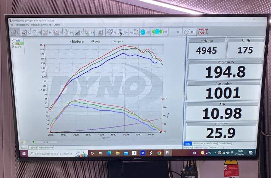

ULTIMO AGGIORNAMENTO - Ho aspettato un pò di giorni prima di scrivere, devo dire che questa volta ci dovremmo essere la macchina finalmente esprime tutto il suo potenziale in maniera molto lineare, forse anche troppo . Tiare bene a tutte le marce senza nessun tentennamento nonostate il caldo di questi giorni. TBF inizialmente aveva provato ad usare una loro mappa tipica delle abarth, ma si sono resi conto che bisognava studiarla da zero. Anche se la centralina è la stessa tutto il resto dell'elettronica è molto differente. Al momento sono molto soddisafato
A 5000 giri come si vede crolla, li ci vorrebbero le camme della 595.... ma per ora mi fermo qui.
Visualizza allegato 237509
