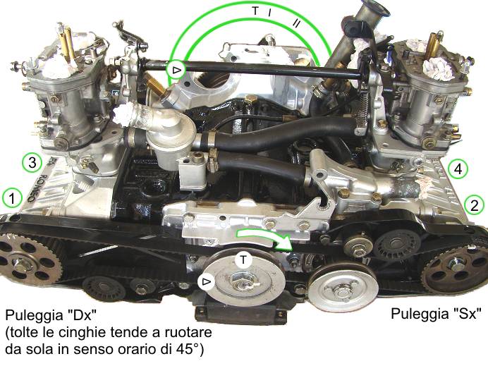

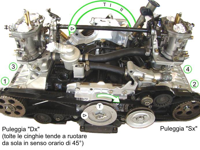

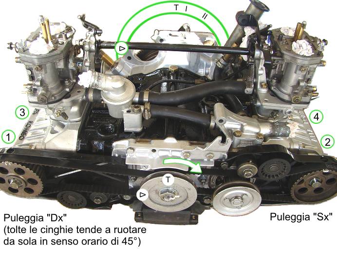

- dal T arrivi al V (triangolo/delta) ruotando il volano di 90° in senso orario (visto da davanti),
- che è lo stesso che dire che la puleggia della bancata DX (sinistra vista da davanti)
è nella posizione di riposo (in cui puoi ritensionare la sua cinghia) quando,
partendo dalla posizione con le sue tacche di fabbrica in alto,
ha ruotato di 45° in senso orario (come tendeva a fare
spontaneamente quando non aveva la cinghia)
- per l'altra puleggia la posizione di riposo/ritensionatura è invece,
partendo da tacche di fabbrica in alto, rotazione oraria di 45° + 180°
(ovvero fai ruotare in senso orario l'albero motore dal T di 90° + 360°)

Se hai già fatto la tensionatura trovando il famoso V sei a posto
(vedere effettivamente la V nella finestrella è pur sempre più preciso
del mio appunto su "circa 90°" che oggi ho misurato a spanne
sulla mia auto senza smontare niente).
Un controllo ulteriore che puoi fare è provare a torcere su stessa
la cinghia con 2 dita a meta strada tra le pulegge, con "forza moderata"
non si deve torcere più di 45°, non è metodo preciso ma se arrivi a 90°
di torsione sai che è un po' lasca e devi rifare meglio la tensionatura..
Come dice Maurizio, fatti questi passi i primi giri è sempre meglio
a mano così se avessi contatti valvole-pistoni li senti e ti fermi.
Poi in pratica credo che questi giri di prova li hai già fatti quando
hai ritensionato le cinghie.
Gia che ci siamo, ti direi di più, valvole e pistoni non toccano anche se la fase fosse
sbagliata di un dente in un senso o perfino 2 nell'altro (ora non ricordo orario/antiorario),
però il motore sarebbe fiacco, per cui dopo il controllo empirico sulla giusta tensione
scritto sopra
, ti consiglio di fare un controllo definitivo sulla fasatura:
a) devi essere sicuro che il segno corroso che hai trovato sul volano è il T;
anche se fosse poco leggibile puoi essere sicuro che non è un altro segno
quando hai trovato 3 segni in fila vicini: T, I, II con le distanze tra loro che ti citavo,
ruotando l'abero in senso orario appare prima II,
ruotando ancora dopo circa 8 cm sulla circonferenza del volano appare I,
ruotando ancora di molto poco, circa 2-3 cm, appare T;
T e I sono così vicini che si riesce per poco a vederli insieme nella finestrella
e allora sai per certo che dei due il T è quello che sta a sinistra..
b) non fidarti del metodo del cacciavite nel pistone per identificare il T
perchè senza usare strumento comparatore di precisione, solo con il
cacciavite si può sbagliare ad indentificare il PMS di un angolo ampio, già letto
qui sul forum di fasature sbagliate per questo motivo (anche da meccanici)
c) devi vedere il T sul volano posizionato in alto, al centro della finestrella,
e contemporaneamente i famosi bordi/denti smussati delle pulegge camme
(le tacche di fabbrica) posizionati in alto visibili nelle finestrelle dei carter
distruibuzione, a questo punto sai che la fase è giusta al 1000%.
..per il controllo definitivo puoi fare solo così, non fidarti dei segni di bianchetto
fatti da te o dal meccanico, se eri partito per es.da un segno sbagliato sul volano
pensando fosse il T (e non lo era) per fare i segni di bianchetto,
potresti aver portato avanti l'errore iniziale su tutta la procedura,
e appunto magari le valvole non toccano i pistoni ma il motore gira fiacco..

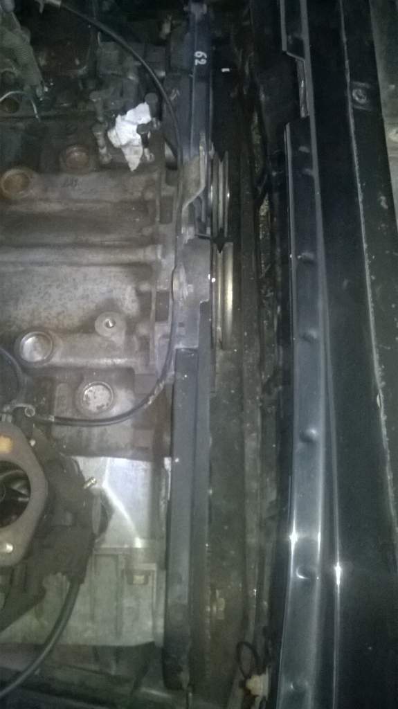

Comunque tornando alle cinghie, ho aiutato un po' il tendicinghia nelle due posizioni di riposo. Le cinghie sono belle tese e si flettogo di 45° massimo pigiandole con forza media. Ho stretto i dadi con il dinamometro al momento indicato nella guida in italiano.
Ma come mi accorgo se la tensione è troppo alta?

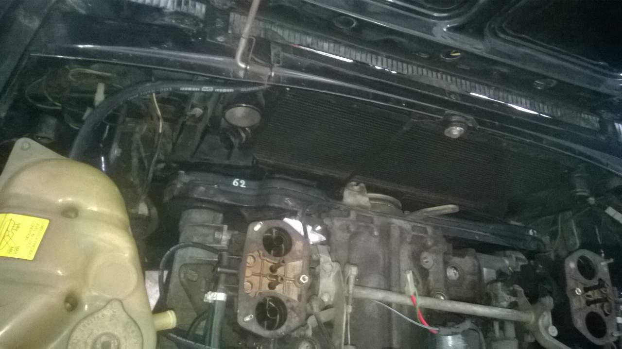

Comunque, montato i carterini, vaschetta di espansione e radiatore, che appare abbastanza integro:

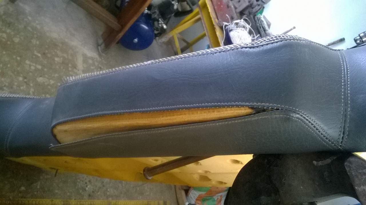

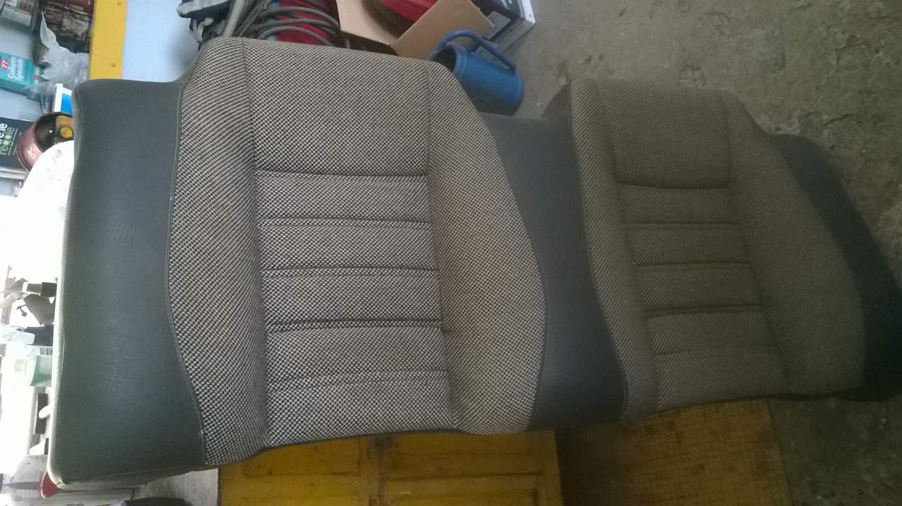

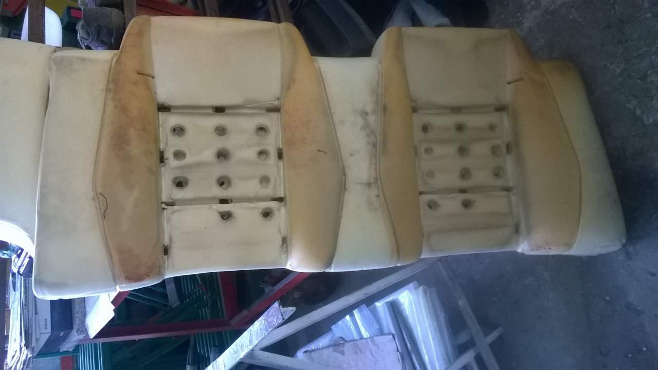

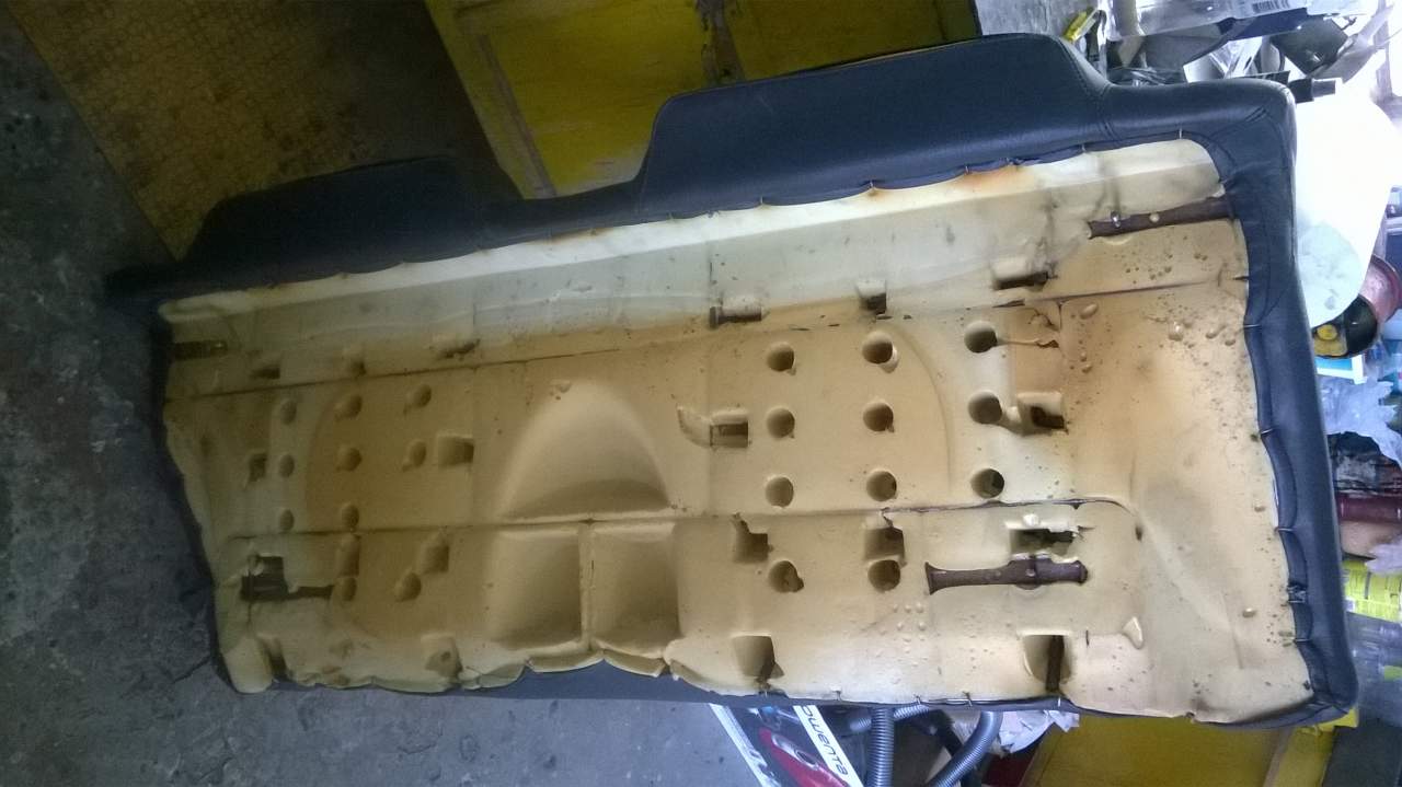

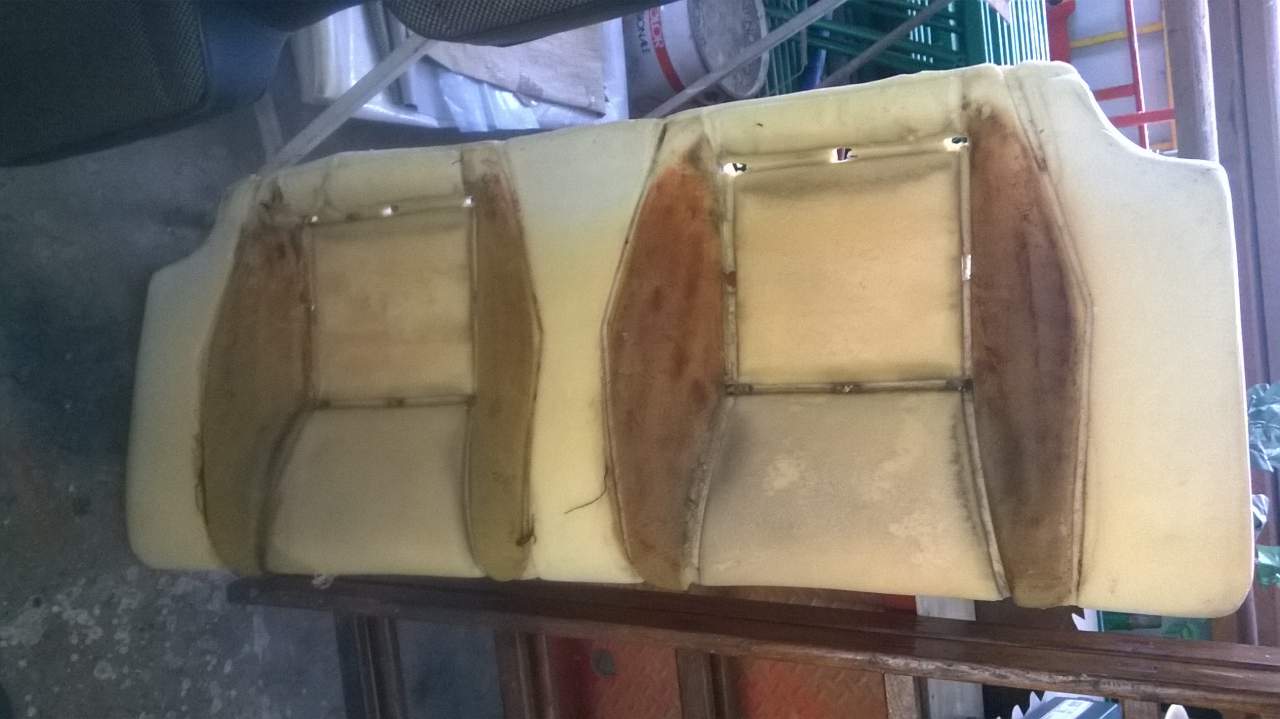

In attesa della componentistica mancante (manicotti, flangia e termostato), ho tentato una pulizia profonda del divanetto posteriore, già smontato, ma il tessuto non regge e non ritorna neanche lontanamente al colore originale.

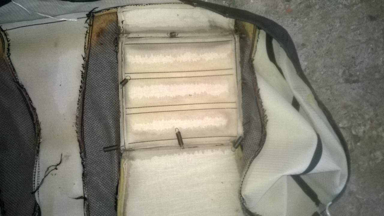

Ho deciso di smontare le fodere per cercare il tessuto (per la similpelle non dovrei avere problemi) e rifarli di sana pianta. Mia moglie era pellicciaia nell'attività della madre, ma faceva anche coprisky e interni per barche, ed è stata lei a propormi la soluzione drastica.
WP_20150503_007.jpg WP_20150503_006.jpg WP_20150503_008.jpg WP_20150503_009.jpg

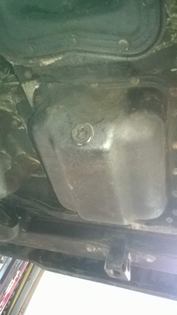

Procederò anche al cambio olio e relativo filtro, oltre che dischi e pastiglie freno, mentre smonterò i taburi per capire perché sono bloccati.

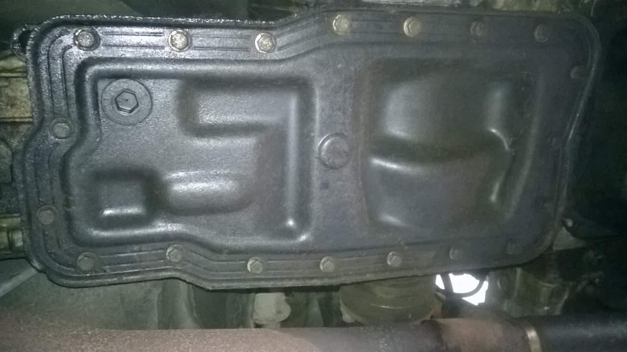

A proposito, questo è il tappo olio motore, giusto?
E questo quello dell'olio cambio?
Per il secondo, mi attendo un sacco di dritte!!! :D :D :D
Heilà, in bocca al lupo per il restauro dei sedili,
un lavorone ma verranno splendidi;
ps: visto che te ve ne intendete chiedo:
già che hai le fodere vecchie staccate, volendo salvarle/ricucirle,
non si riuscirebbe a pulirle neppure con lavaggio in umido,
cioè acqua, sapone/detersivo e spugna?
Lo staf del forum ha velocemente sistemato un baco,
posso di nuovo inserire immagini, volevo lasciare questa:
- segni sul volano per la messa in fase motore boxer Alfa 33 / Sprint
Per la tensione della cinghia senza strumenti di misura
si va a "tocco"; puoi provare a farla sentire ad un meccanico;
se fosse troppo tesa a caldo potrebbe fischiare, e in casi
estremi rompersi, per cui per scupolo ragiona una volta in
più su quanta forza ti è servita per fare il test della torsione
e ascolta rumori vari quando farai il "rodaggio" e il motore
arriva in temperatura (a 85°).
Un punto è che a caldo il motore si dilata, allontanando tra loro
le pulegge, e la tensione della cinghia cresce ulteriormente;
mentre se è lasca potrebbe saltare all'avviamento a freddo.
Un altro punto (per cui anche il meccanico potrebbe saperne
poco più di noi se non ha già fatto altri boxer) alcuni motori
(più moderni o completamente in alluminio, che dilata di più)
sono predisposti per cinghie poco tese, che a freddo quasi
sbattono sui carter, altri invece richiedono una buona tensionatura.
Per il boxer la ricetta dei 45° di torsione la usano degli utenti
inglesi per avere una cinghia più verso il teso che il lasco,
(è arbitrario, ognuno usa una forza diversa nelle dita,
dovremmo trovare un sistema migliore per confrontarci),
..molti di quelli esperti raccontano di aver aiutato (di poco) con le dita
le molle dei tendi cinghie, poi a distanza di anni è andato tutto bene..
E' comunque una scelta un po' delicata, non bisogna eccedere
e in ogni caso sottointende stressare un po' più cinghia e tendicinghie,
in vista di un uso anche sportivo, al costo di mettere in conto una
manutenzione a intervalli più ravvicinati, insomma da hobbisti
che curano l'auto da sè invece che da utente distratto:
- i cuscinetti tendicighia si rovineranno prima (anche
qui, spesso avvisano diventando rumorosi/fischiando),
cioè difficilmente dureranno per 2 cambi cinghia
come può capitare con la tensionatura meno forte;
al prossimo cambio cinghia potrebbe essere
necessario rimetterli nuovi (si prende il kit completo)
- per prudenza anticipare il cambio cinghia
(es a 40.000-50.000km invece di 80.000km),
che tanto su un'auto storica che fa pochi km
e cui fai manutenzione da te non è un problema,
anche perchè questi motori sono cimeli rari..

Per cambio olio motore e olio cambio, qui c'è guida illustrata:
http://www.alfa-restoration.co.uk/manuals/Engine_Mechanical/regular_maintenance.pdf
Per l'olio cambio, l'altro sito di guide (alfaimolafree) astutamente suggerisce di controllare
che sia possibile risucire a svitare il tappo di riempimento (sul lato sx del cambio)
(pulendo bene da terra tutto intorno prima di svitarlo per non contaminare l'interno)
prima :D di svitare il tappo di scarico (quello sul fondo del cambio che hai fotograto).
Già che ci sei puoi dare una controllata ai dadini che tengono il coperchio
inferiore del cambio e la coppa motore; magari con la chiave a tubo o a cricchetto,
che da più sensibilità della chiave inglese, provi se sono serrati,
visto che dalle foto sembra che sulla tua Sprint non hai visibili trafilaggi di olio,
ti suggerirei non di tirarli di più (per la coppa motore per assurdo se li stringi troppo
poi la guarnizione potrebbe iniziare a trafilare di più perché si deforma il bordo metallico
dei coperchi intorno al bulloncino), ma solo di controllare se c'è qualche bulloncino
vistosamente allentato, capita, nel caso lo tiri alla stessa forza degli altri..
Allora, per quanto riguarda le mie: la sporcizia è a livelli da allarme NBC, inoltre lo sky sembra cotto e non penso resisterebbe alle cuciture nuove. Comunque penso tenterò un lavaggio stando attento a mantenere comunque un po' di tessuto per la ricerca di uno uguale
Visualizza allegato 116757
che spettacolo di lucidatura... Lo voglio così!!! :D
