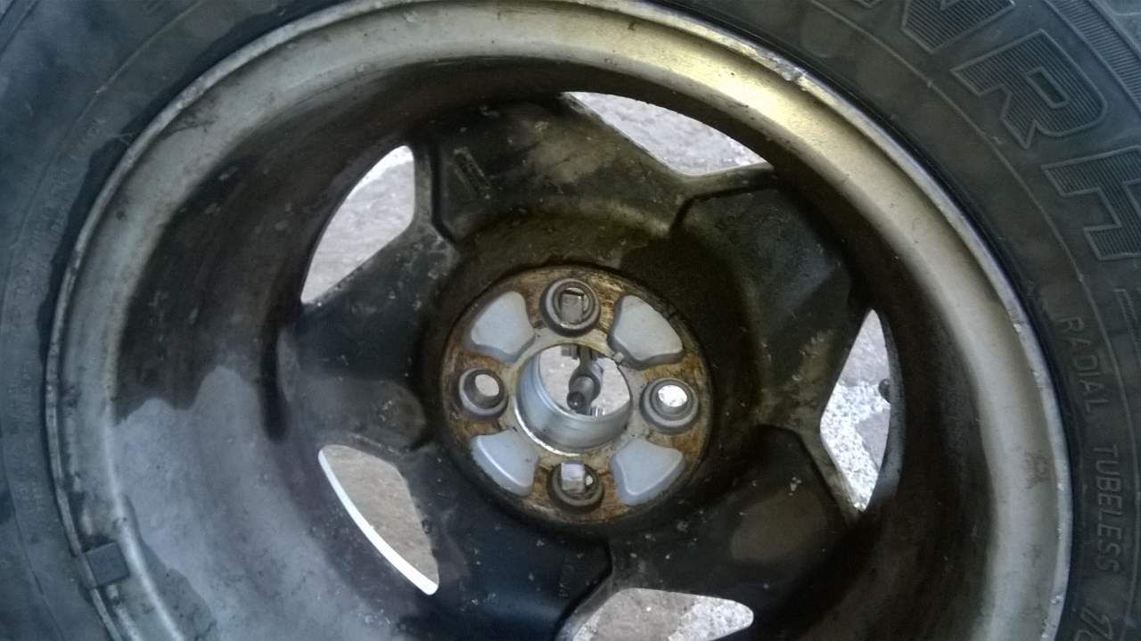

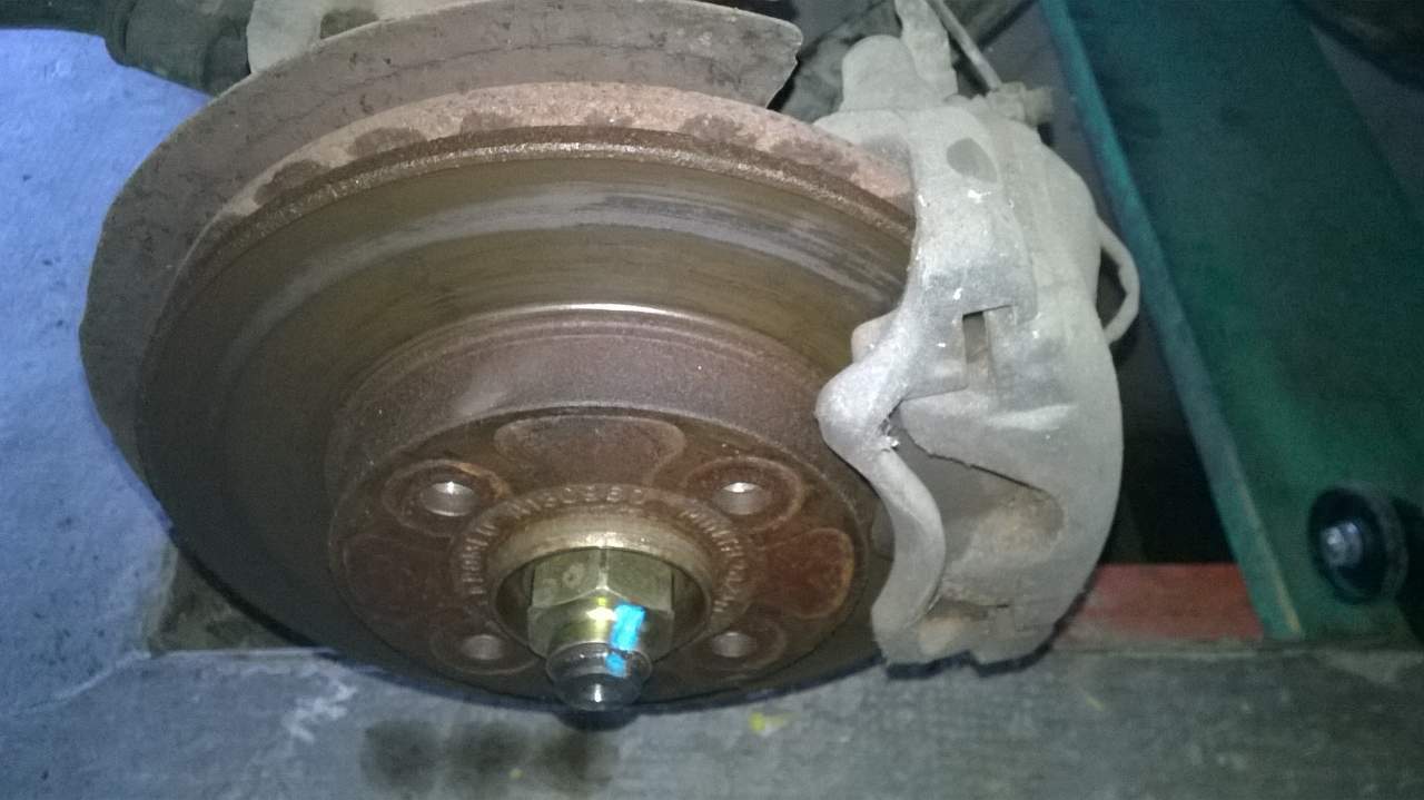

Per il cerchione eheh capita..quella ruota stava li da un po'..
..alla fine sono piccoli contrattempi che si ricordano con divertimento
(perchè c'è stato da ingegnarsi e alla fine hai risolto)
..l'estrattore è già un metodo raffinato..
..senza estrattore si può tentare facendo ruotare la ruota a mano
e tirando pugni (o con una mazzetta) sul lato interno del pneumatico
su tutta la circonferenza ma mano che la ruota gira..
..sembra non faccia niente invece le vibrazioni un po' alla volta lo schiodano..
..magari spruzzando un po' di svitol dai fori bulloni prima aiuta..
..altro metodo (ma più barbaro e pericoloso..non fatelo :), abbassi in parte
il crick e usi il peso dell'auto per caricare parzialmente la ruota già
sbullonata, puoi scuoti (delicatamente, sennò scende dal crick) l'auto di lato..
.al rimontaggio potresti mettere un leggero strato di grasso sulla faccia
che va contro il cerchione per rallentare l'ossidazione, lo fanno anche
i gommisti, con l'attenzione a non toccare con il grasso la parte esterna del disco..

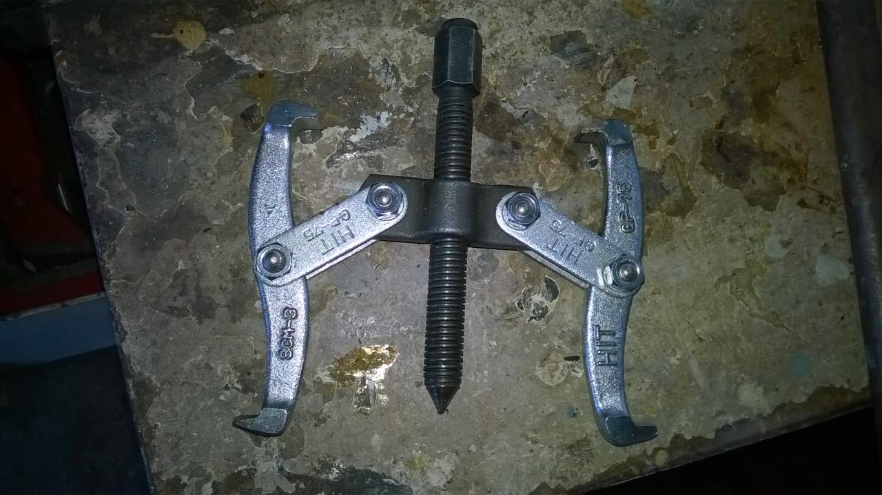

Ps.: se non lo hai già visto fare, l'utilizzo degli estrattori può
essere facilitato / potenziato: si mette l'estrattore in tensione,
ma non è necessario arrivare alla tensione massima sui bracci
per sbloccare il pezzo, già prima si può ottenere l'effetto aggiungendo
alla forza costante esercitata dai bracci delll'estrattore
una forza "impulsiva" picchiando piano con un martello sul perno centrale
dell'estrattore oppure sul lato opposto picchiare sul lato interno del pneumatico,
in caso di forze impulsive, cioè rapide, l'inerzia del peso dei pezzi,
mozzo o cerchione in questo caso, diventa notevole, in pratica una
forza quasi come se una morsa da banco trattenesse i pezzi,
così la spinta della martellata è efficace e non va a vuoto,
sommata alla forza dei bracci estrattore ti schioda il pezzo..

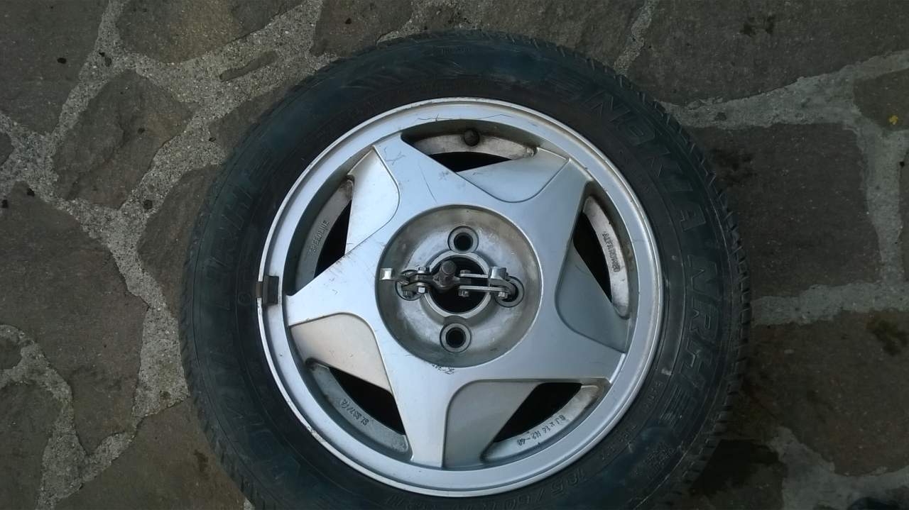

Ps.: quei cerchi (modello Indy, credo fossero un modello optional "alfa-accessori")
hanno una particolarità tecnica interessante, sono gli unici tra quelli originali
dell'epoca raggio 14 per le 33 e affini (ma erano usati anche su alfa 75)
con canale largo da 6 pollici invece di 5,5, le gomme 185/60 R14
ci calzano decisamente meglio, senza fare l'effetto salsiccia che fanno
sui cerchi da 5,5 e con meno incertezze nei cambi di direzione
(il fianco del pneumatico è un po' più in tensione/in posizione correttta)..
Esteticamente si possono usare sia con le coppette copribulloni lisce
oppure anche solo con gli stemmini alfa nel foro centrale..

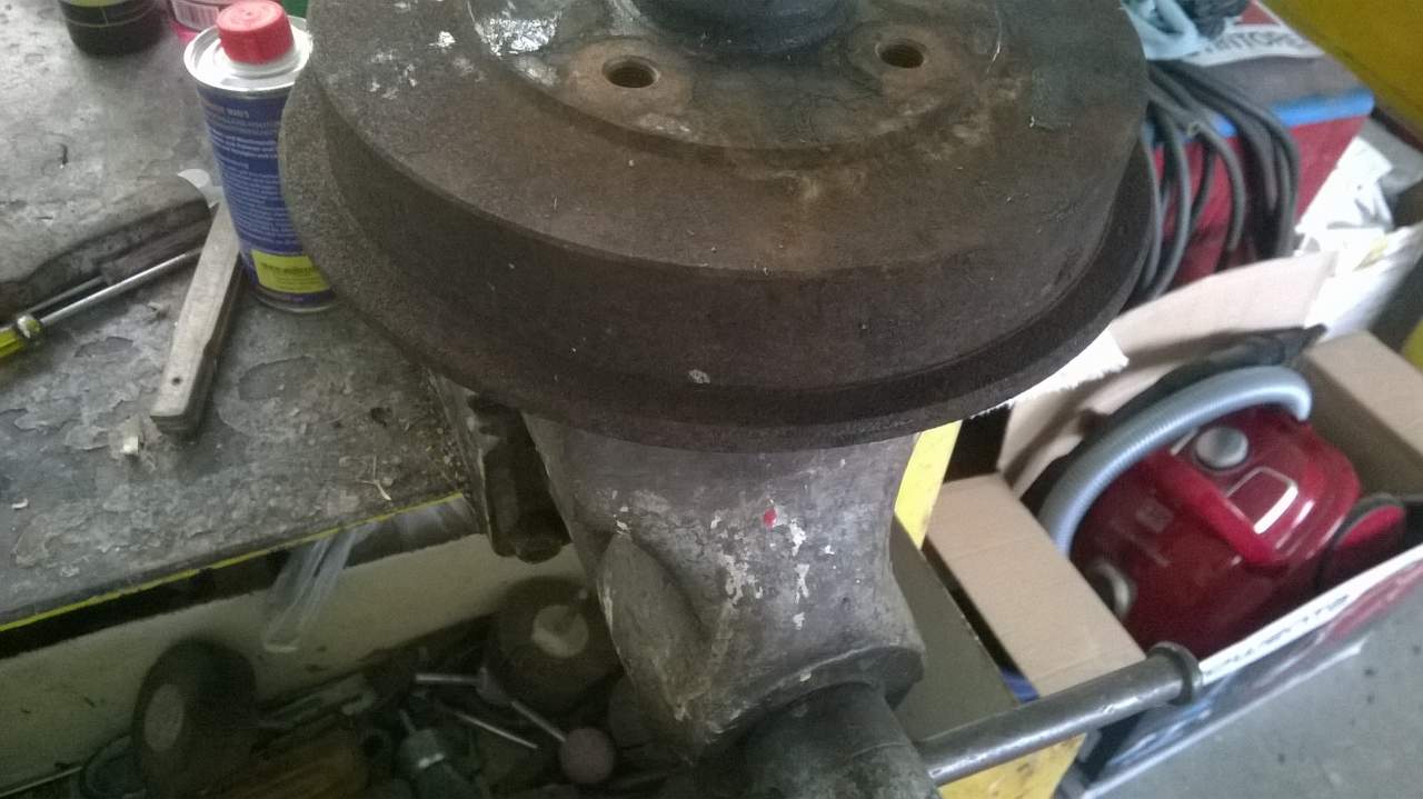

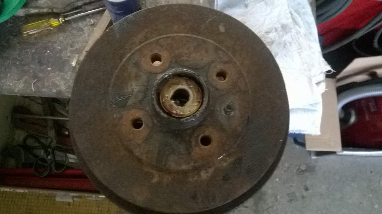

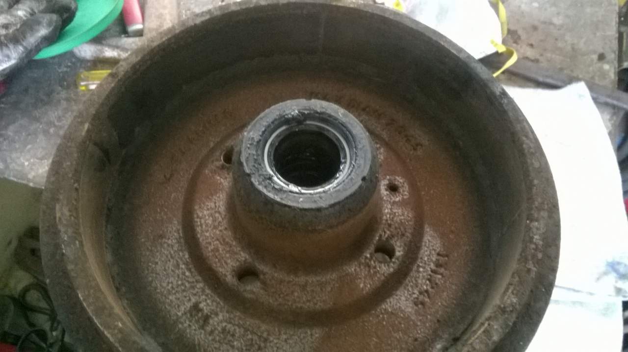

In questi giorni sono riuscito a fare davvero poco sulla Sprintosa, tranne... DANNI!!! :D :D :D
Tentando di togliere il tamburo dei freni posteriori (seguendo istruzioni viste su U-tube per freni più moderni), sono riuscito a rompere il lembo esterno dello stesso... Vabbè, già rimediato dalla 33 1.3 del recupero:
Cosa devo fare prima di montarlo? Io pensavo di levigarlo perfettamente all'esterno togliendo tutta la ruggine, e all'interno pulire solo la parte dove vanno ad agire le ganasce. La parte esterna è verniciabile?

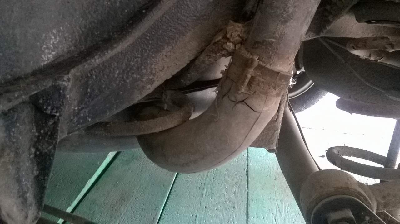

Ecco invece il tubo che va al serbatoio, che secondo me va sostituito:
Prego consigli, consigli, consigli... :D
Ciao..hehe ci sta che si rompa qualcosa
ogni tanto facendo esperimenti..
..premessa doverosa polveri:
se non ci hai già pensato da te, ed hai armeggiato con i tamburi,
suggerisco una pulizia sommaria li intorno senza sollevare
polvere (magari bagnando un po' con uno spruzzino o vai direttamente
di aspirapolvere con filtro che ho visto in una foto hai a portata),
le polveri fini che si trovano nei tamburi sono poco salubri,
in teoria c'è anche una piccola quantità di amianto
(anche se potrebbero non essere fibre del tipo edilizio
nel 92 fu applicato un condivisibile principio di precauzione):

Ti segnalo l'immancabile guida di http://www.alfa-restoration.co.uk/repair_manuals.htm
per i freni dietro:
http://www.alfa-restoration.co.uk/manuals/Brakes_Clutch/Restoration/06_rear_brakes.pdf
..l'autore (molto meticoloso) li ha puliti dalla ruggine (spazzola/carta vetro),
e passati con il convertitore di ruggine (tipo ferox) dappertutto tranne
che sulle piste frenanti; poi in aggiunta a verniciato l'esterno con pittura
alta temperura a doppio strato (proteggendo le sedi dei cuscinetti..
..tutto facoltativo ma l'idea di rallentare la ruggine dentro (meno polvere)
e fuori (per estetica e poi anche dove si appoggerà il cerchione)
non è una cattiva idea se già sei in ballo con i lavori..
..a monte di tutto questo ci starebbe un controllo sull'usura dei tamburi,
nella guida sopra non c'è perchè li è partito con tamburi nuovi
(ma si cambiano solo se sono veramente malconci, di solito
sulle 33 almeno 150.000 km, con un cambio ganasce, li fanno)
in pratica il diametro interno nell'area delle piste non deve superare
la misura incisa sul bordo del tamburo, e un controllo che i 2 tamburi
non abbiano solchi troppo evidenti o irregolari o siano uno molto diverso
dall'altro (forse il meglio sarebbe usare entrambi i 2 tamburi della 33);
queste verifiche volendo le fa a poca spesa l'officina freni a cui
si affida il meccanico (o lui stesso se è attrezzato, e di solito
se necessario per leggera ovalizzazione o incisioni ci mettono
anche una ripassata leggera al tornio (qualcosa sui 20e)..
..solo per scupolo, controllerei anche lo stato di usura
dei cuscinetti, le piste coniche che sono incastrate nel mozzo
del tamburo (vedi le belle foto nella guida) e quelle che sono sull'asse,
qui è come per le biciclette, solo se sono vistosamente scavate si cambiano,
sennò basta regolare il gioco al montaggio..possibile che i cuscinetti della
tua sprint visti i pochi km potrebbero essere più nuovi di quelli della 33,
quando vai ad accoppiare i pezzi forse sarebbe meglio trasferire
anche le sedi dei cuscinetti sui tamburi della 33 (se si riesce
a smontarli facili, sennò lascia perdere, se c'è da ammattire
o ammaccarli non vale la pena) per avere cuscinetti che
hanno sedi esterne e sedi interne provenienti dalla stessa auto,
che si sono rodati inisieme; non è indispensabile,
puoi anche far rodare insieme pezzi di provenienza diversa,
solo magari dopo 10000km potrebbe capitare che devi
riregolare il gioco (stringere un po') a rodaggio effettuato..
..in casi di chilometraggi molto più elevati
i cuscinetti si possono anche cambiare..
..che altro? mha nella guida c'è già un po' tutto..
per es. per i cuscinetti serve grasso alta temperatura
(da cuscinetti appunti)..
..i pistoncini idraulici costano poco (16e l'uno), qualcuno quando
ha smontato dietro li cambia per non avere perdite negli anni dopo
(di solito le lunghe pause di non uso dell'auto ne accorciano la vita)..
..le molle e i regolatori recupero usura solo se fossero molto arrugginiti..
..se le ganasce fossero da cambiare (spessore quasi a zero;
invece è del tutto normale che una ganascia abbia meno spessore
dell'altra, è di fabbrica così perchè una lavora a favore di rotazione e l'altra
a sfavore di rotazione, per cui quella meno sollecitata nasce con meno spessore)
considera la possibilità di prendere un kit "piastra" completo (es. della TWR),
costa poco di più delle sole ganasce e pistonici ma si presenta
come un preassemblato di ganasce, molle, regolatori, pistoncini
etc..che monti quasi direttamente sulla piastra del tamburo..
..per i ricambi, sulle 33 e derivate prima dell' 88 c'erano 2 misure
di tamburo/ganasce/pistoncini, per cui sempre un occhio ai codici,
ci sono vaghe possibilità di incappare in un ricambio del tipo
tamburo più vecchio (forse usato anche sulla 4x4?) con misure differenti..
..sui regolatori recupero usura c'è da fare attenzione che
non sia piegata o corrosa la linguetta su cui agisce la ghiera,
sennò non funzionano (non annullano da soli il gioco in più,
causando una frenata con pedale che affonda troppo),
sulle 33 capita spesso perchè la linguetta è delicata già di fabbrica,
e il gioco va periodicamente regolato a mano con un cacciavitino
inserito dal lato interno del piatto freno per far scattare uno scatto
alla volta l'ingranaggio del regolatore, ad ogni scatto bisogna controllare
che il tamburo non inizi a diventare troppo frenato, se si esagera
poi per tornare indietro bisogna rismontare il tamburo per poter
allenare la ghiera del regolatore di usura..
..la procedura è nell'ultima pagina della guida se te la cavi con
la traduzione dell'inglese, l'autore la esegue comunque
manualmente appena rimontati i freni..
..mi scordavo..il tubo benzina, quello grande nella foto che
si sta per rompere, meno male che lo hai scoperto,
ad occhio potrebbe essere uguale a quello della 33,
c'è da pulire via bene la terra con un pennello, far fuori la fascetta
(di solito è cosi arruginita che si sbriciola) e poi quando lo smonti
con delicatezza, se lo forzi troppo da un lato solo con cacciavite si rompe,
con cacciavitino scollalo piano su tutti i lati poi ruotando/tirando
a mano si muove..potrebbe uscire benzina se ce ne è abbastanza
nel serbatoio, nel dubbio preparerei una catinella..con una tanichetta
tipo quelle dell'olio motore la puoi anche conservare e riciclare per pulire i pezzi..
..se invece il tubo fosse diverso da quello della 33 bisogna andare
da un ricambista, ci sono ditte che rifanno a prezzi modici tuttti
i pezzi in gomma, se mi ricordo vado a farmi dire il nome della ditta,
hanno un catalogo con i pezzi per tutte le auto, invece
cercato originale in rete può essere che chiedano prezzi esosi..
per rimontare vanno bene anche fascette da ferramenta,
il tipo zincato o a esagerare cromate o inox..
..non so quanta voglia/fretta di usare l'auto avrai oramai,
ho scrupoli a metterti altre pulci nell'orecchio per lavori
probabilmente superflui che allungano il fermo auto..
..smontato quel tubo, sei a circa soli 25 minuti da smontare
il serbatoio dall'auto, ci sono altri 1-2 tubi più piccoli da scollegare
e due bulloni che trattengono le fasce metalliche sotto al serbatoio,
poi quando il serbatoio scende stacchi anche il connettore del sensore
livello..questo per dare una riscacquata a benzina dentro al serbatoio
e una mano di ferox fuori se fosse arrugginito..se l'aspetto esterno
non è corroso però lascia perdere..appunto probabile lavoro superfluo..
