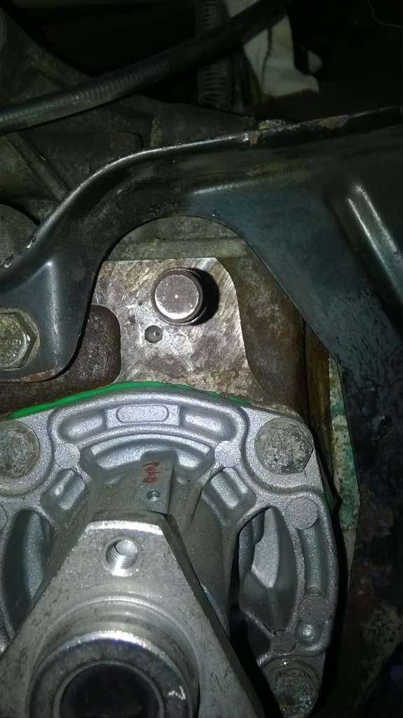

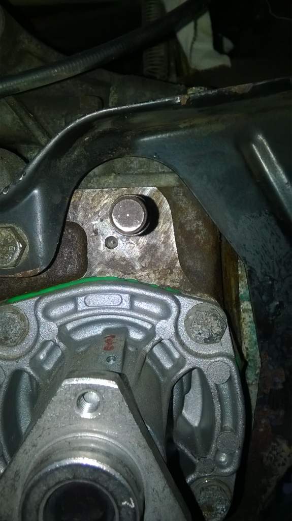

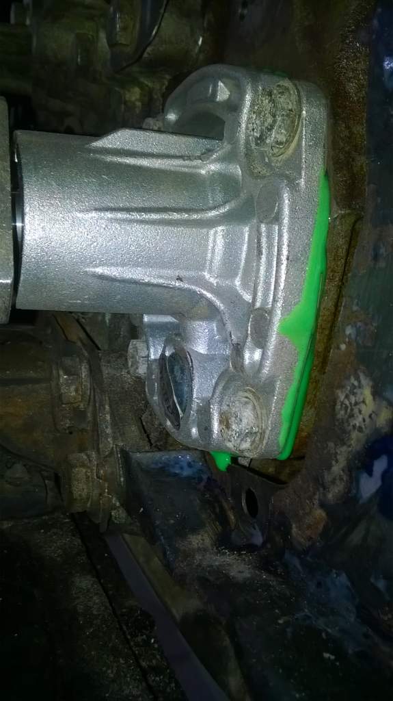

Bene, come dicevo poco sopra oggi ho installato la nuova pompa acqua (ha faticato a entrare, è normale?). Ho un po' sbavato con il sigillante...
quindi ho proceduto al rimontaggio delle cinghie, di cui ho già parlato (e spero per i prossimi 5 anni di non parlarne più...)

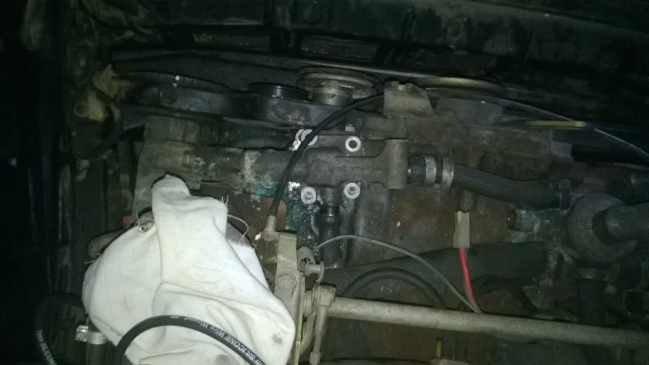

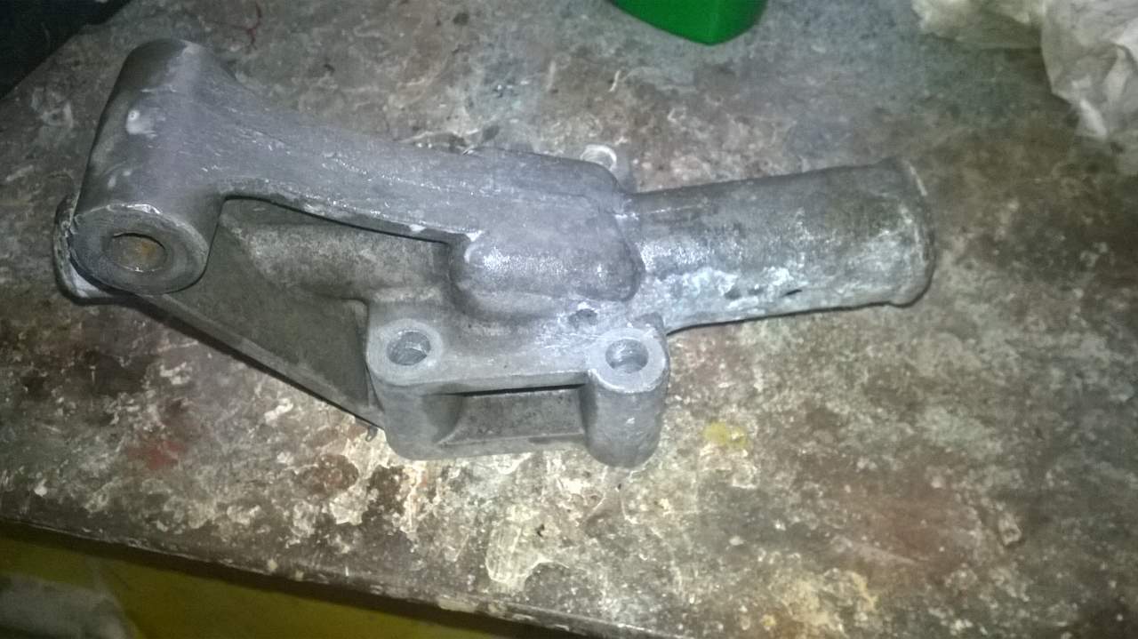

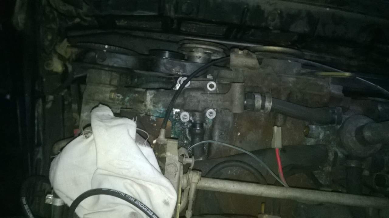

Quindi ho iniziato a smontare i manicotti e le varie componentistiche del circuito di raffreddamento, trovando alla pulizia qualche sorpresa:
Che fosse questo il motivo di tutto quel macello? Boh...

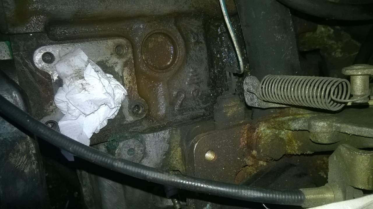

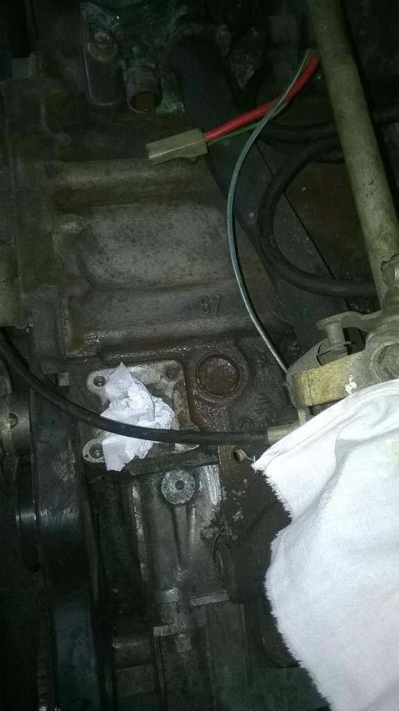

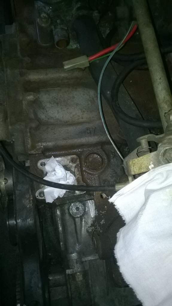

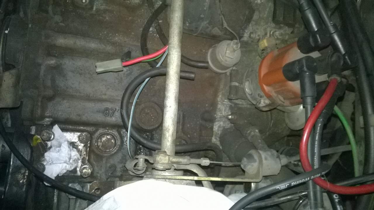

Fatto sta che tolto tutti manicotti (raffreddamento e recupero) decido di pulire il basamento, finalmente libero, con una spazzola in ottone e una passata di aspirapolvere e salta fuori questo:
Bobkelso ti interessa quel 87 al fine della tua ricerca sui vari tipi di motore installati in quel periodo? Cosa rappresenta? *
L'indicazione della numerazione del cilindro:
Vicino al cilindro 1:
"8A110". Più sotto c'è un altro numero, domani lo trascrivo. È la matricola del motore?
* AZZ!!! Che coincidenza!!! È il numero del messaggio!!! :D :D :D

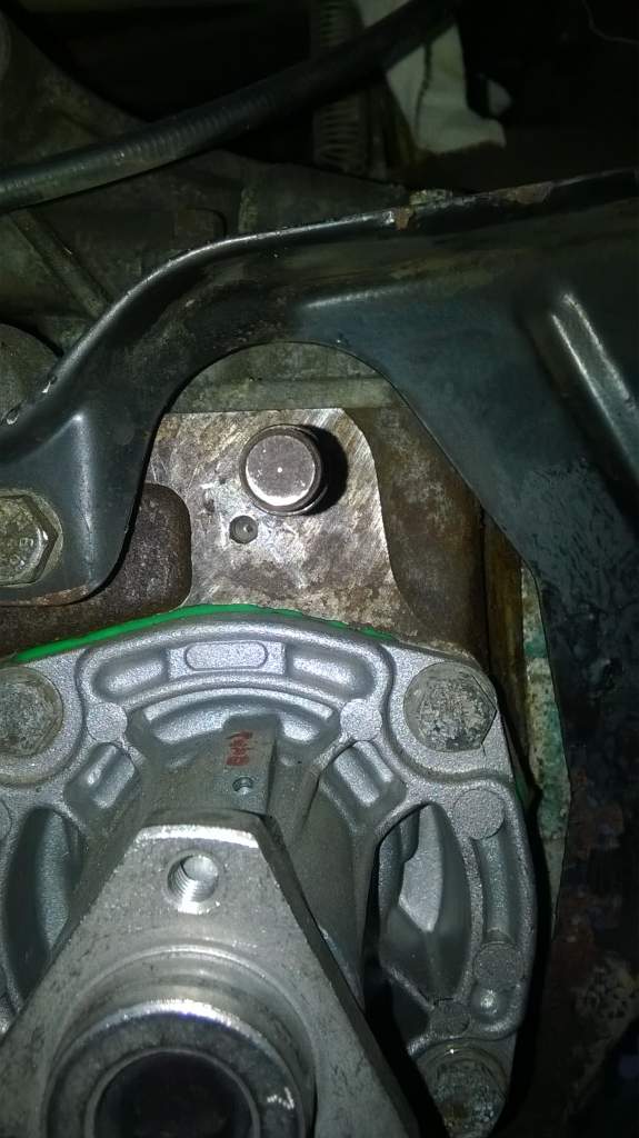

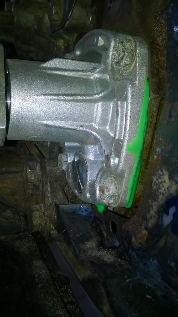

Visualizza allegato 116718 Visualizza allegato 116719
normale se entra precisa, l'importante è che i piani vadano bene "a scontro"
(con in mezzo la guarnizione tipo di carta, o il sigillante, o entrambi, qui ognuno ha la sua politica,
il montaggio del componente non è critico come per es. invece le guarnizione delle testate)
senza sbavature metalliche in mezzo a far spessore; quando si creano sbavature
che fanno spessore perchè magari si è armeggiato in zona, basta limarle via
speriamo si capisca il precedente messaggio in cui svicero la procedura di tensionatura

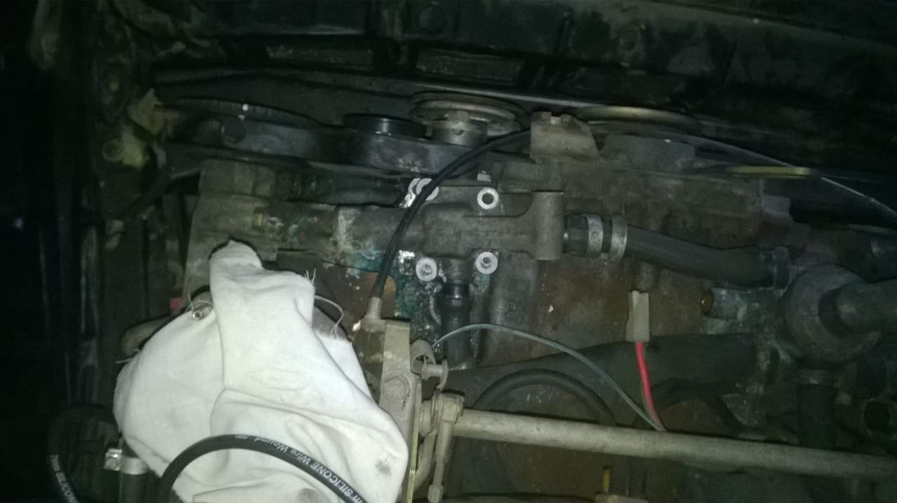

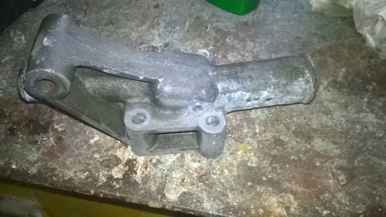

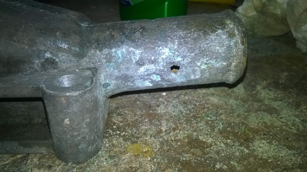

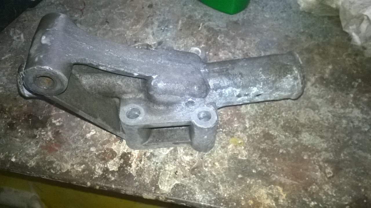

Visualizza allegato 116720 Visualizza allegato 116721 Visualizza allegato 116722

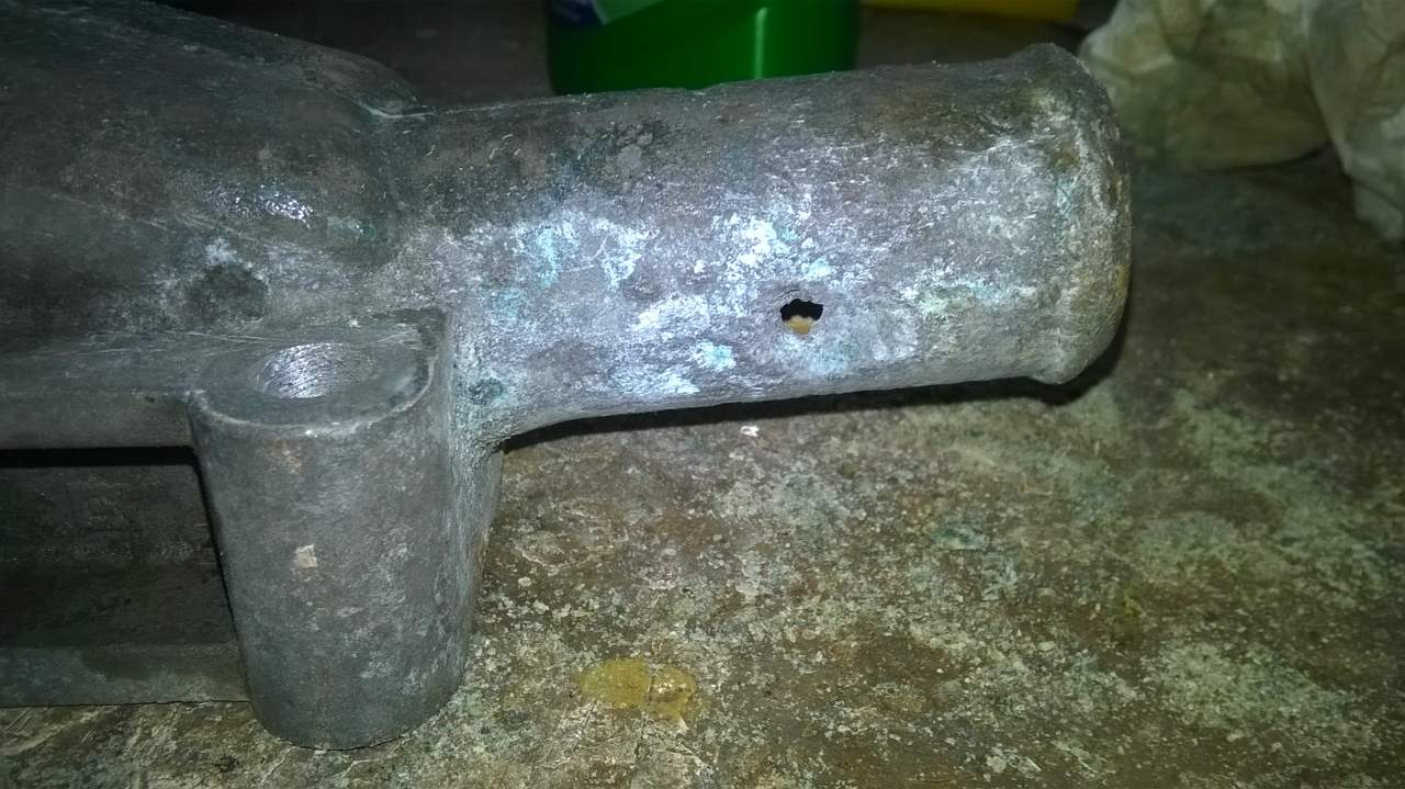

Già, probabile che una perdita goccia a goccia abbia contribuito
a far arrugginire/ossidare tutta l'area; possibile che non sia stato
cambiato il liquido di raffreddamento per troppi anni (dopo qualche
anno perdono gli inibitori di ph che riducono le ossidazioni ) e/o
che la fascetta non fosse stata riserrata e la perdità ha aggravato..
Momentaneamente puoi riusarlo, mentre ne cerchi un'altro
(penso sia praticamente identico a quello di una 33, che trovi
a poco negli annunci su subito/ebay o dal demolitore),
lucidi le superfici a carta vetrata sempre più fine (sino a quella ad acqua),
poi al rimontaggio infili il tubo di gomma per molti cm superando il punto
forato e aggiungi 2 fascette, una prima e una dopo il punto in cui c'è il foro;
soluzione temporanea visto che lì di metallo ne è rimasto non tantissimo..
..altra possibilità dubbia e temporanea..se conosci un saldatore a TIG
in zona lo fai riparare da lui..ci riporta sopra un po' di alluminio nuovo,
poi so quanto può durare ma conservi il pezzo "originale"..

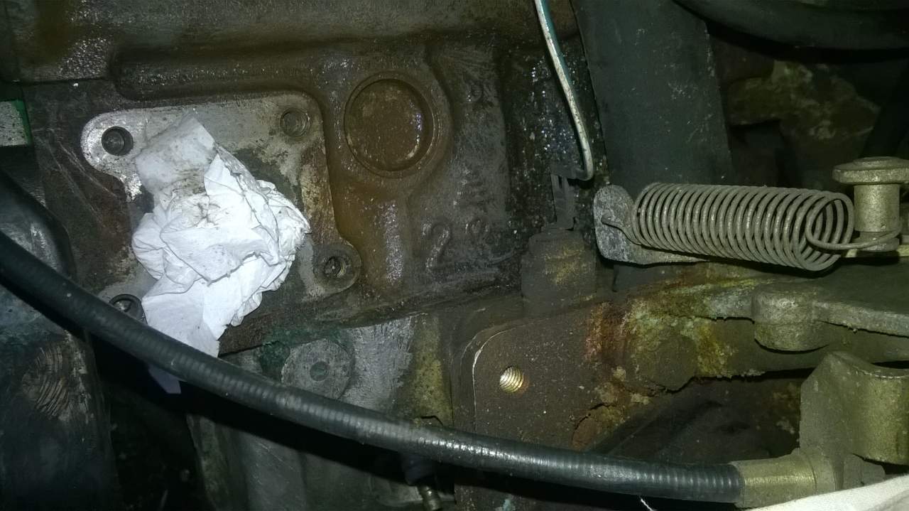

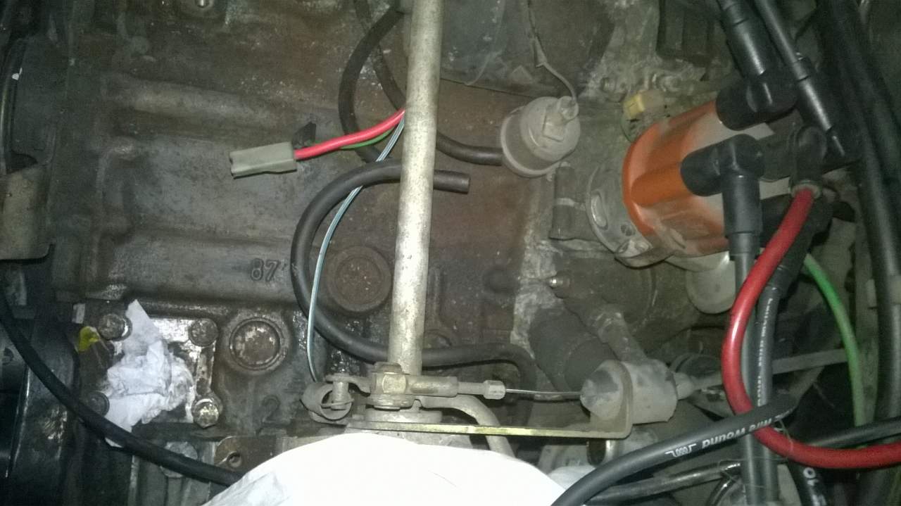

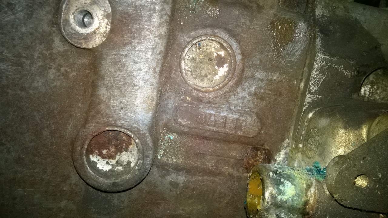

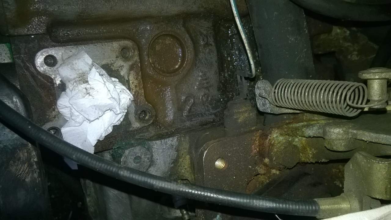

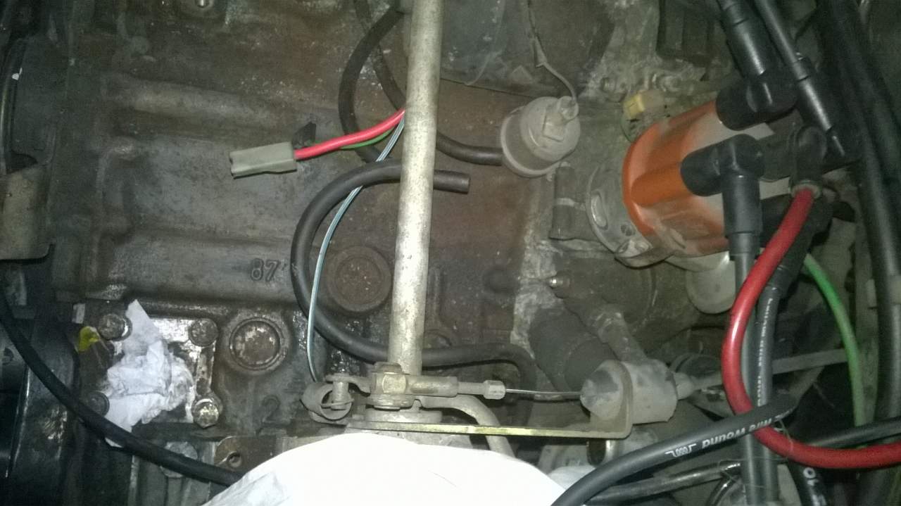

Visualizza allegato 116723 Visualizza allegato 116725

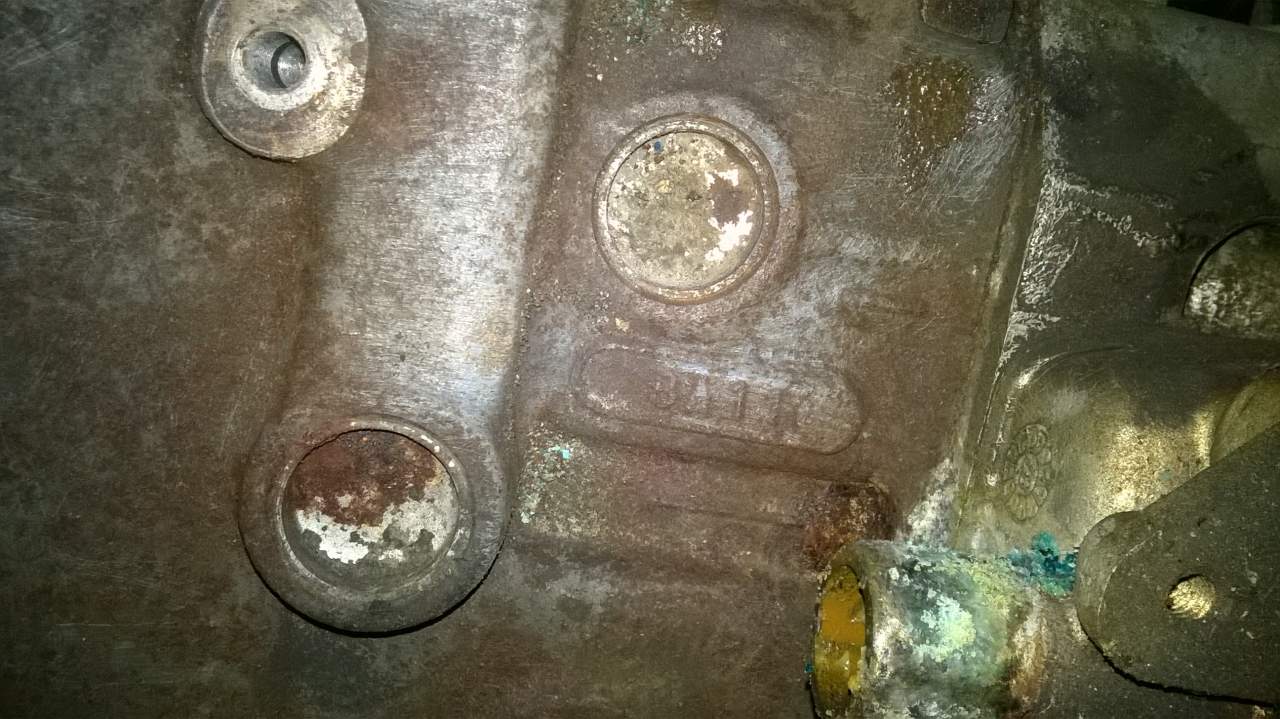

..avere quel numero ( 87 ) in rilievo sul basamento è un po' il sogno di tutti boxeristi :cool:
sono i mm di alesaggio dei cilindri del blocco motore, in generale puoi trovare sul motore:
- 80 per il 1.351cc
- 84 per il 1.490cc
- 87 per il 1.712cc
(- che diventano 88 o 89 nei motori elaborati, all'estero, qui non sono facilmente omologabili )

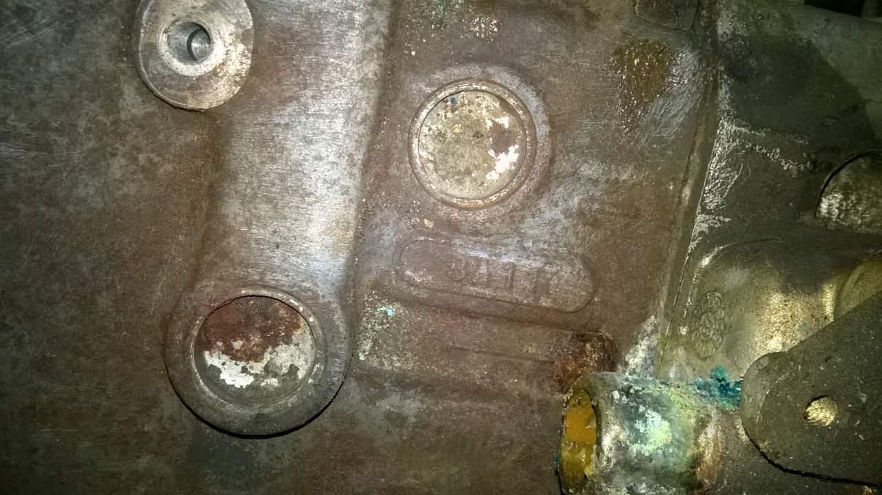

Visualizza allegato 116724
Visualizza allegato 116726
..vedi quel tappo arrugginito in basso nella foto?
è un tappo di chiusura dei fori di fusione/lavorazione del basamento
..da nuovi sono di metallo nichelato/galvanizzato color oro
(oggi per motivi ecologici si galvanizza color nichel ma è lo stesso)
sono montati solo a pressione..quando arrugginiscono in questo
modo vuol dire che il proprietario precedente non è stato molto
attento (e ci sta, non tutti sono meccanici appassionati) e
diventano una bomba a tempo, potrebbero bucarsi
e far uscire l'acqua del sistema di raffreddamento
(penso però iniziando a perdere piano, non di botto
come nel caso dei manicotti in gomma)..
..la procedura di restauro sarebbe farli cambiare tutti
(costano pochissimo e si montano solo a pressione)
ma credo che sia difficile farlo con il motore montato sull'auto
(di solito è un lavoro che fa l'officina di rettifica);
la procedura che puoi fare tu è pulirli con delicatezza
dalle scaglie di ruggine già sollevate, passarci il Ferox 2
volte lasciando asciugare tra una mano e l'altra e
nei prossimi tempi usare l'auto dando ogni tanto un'occhiata
per controllare che non abbia ripreso ad arrugginire
o non stia inziando ad uscire qualche goccia d'acqua..
..idem se ne trovi altri corrosi stesso trattamento protettivo
(proteggi se non altro il lato esterno, poi non si sà
se sta consumandosi anche dal lato interno;
se l'interno è ancora nichelato e tu proteggi il lato
esterno potrebbe resistere ancora molti anni)..
..se poi in futuro farai un restauro totale allora li cambierai,
ma per ora penso che potresti goderti già un po' l'auto..
..comunque puoi provare a chiedere al meccanico se può
cambiartelo con il motore montato sull'auto, magari è fattibile,
io di fatto non ho mai chiesto, per cui potrebbe essere..
..passo..questa non la sò..probabile..
..che sagoma :D..
