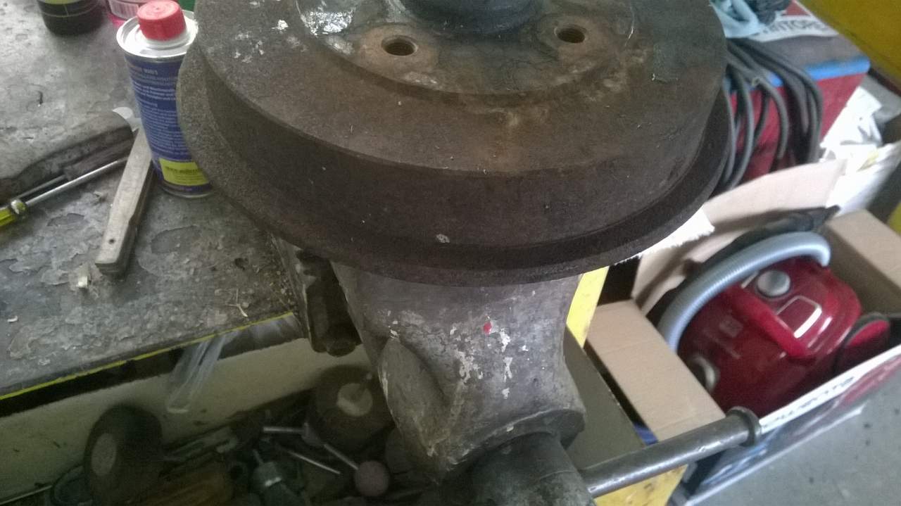

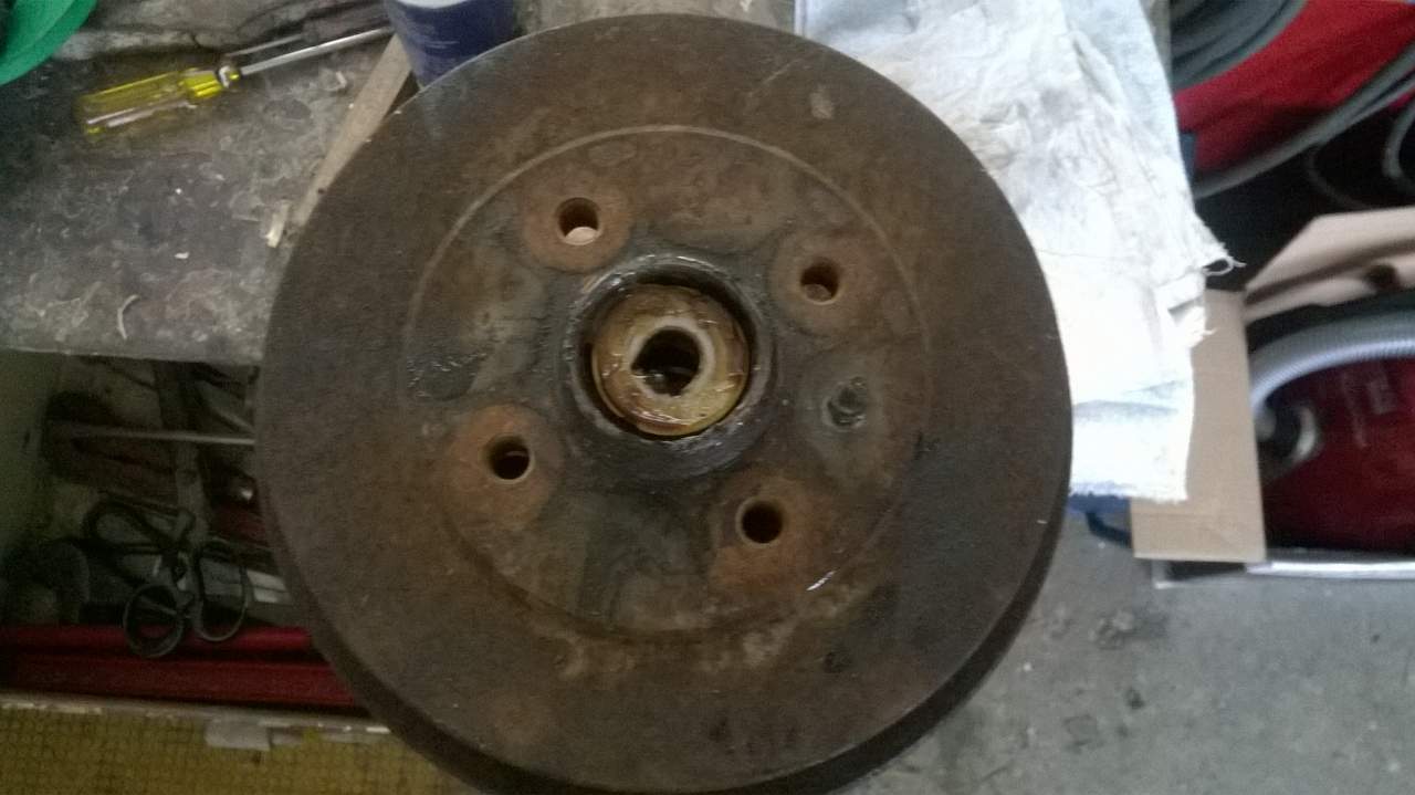

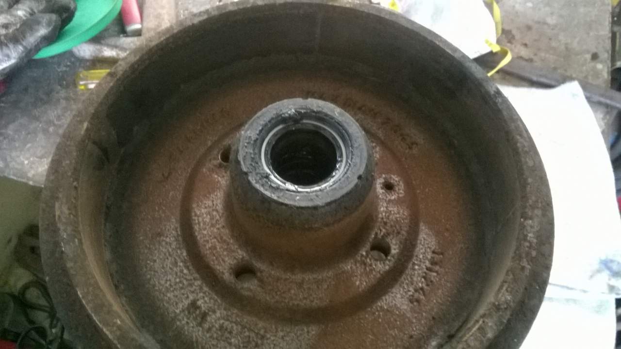

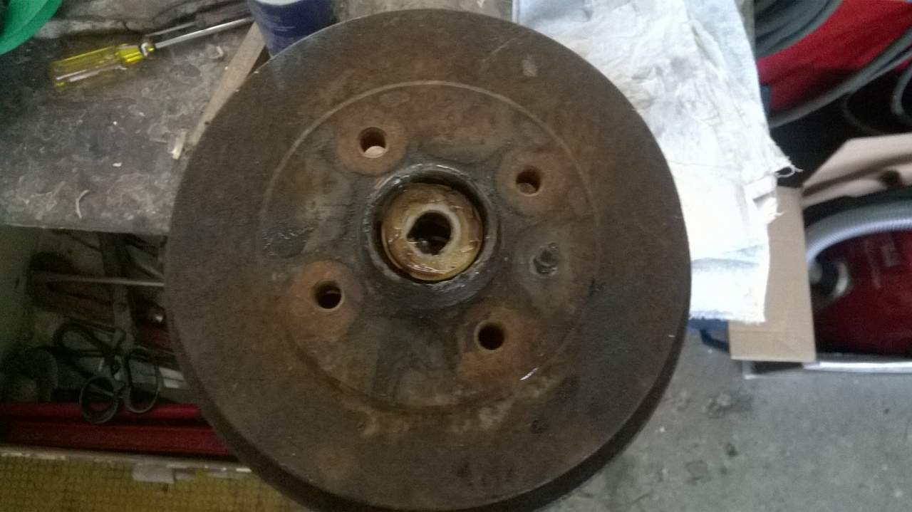

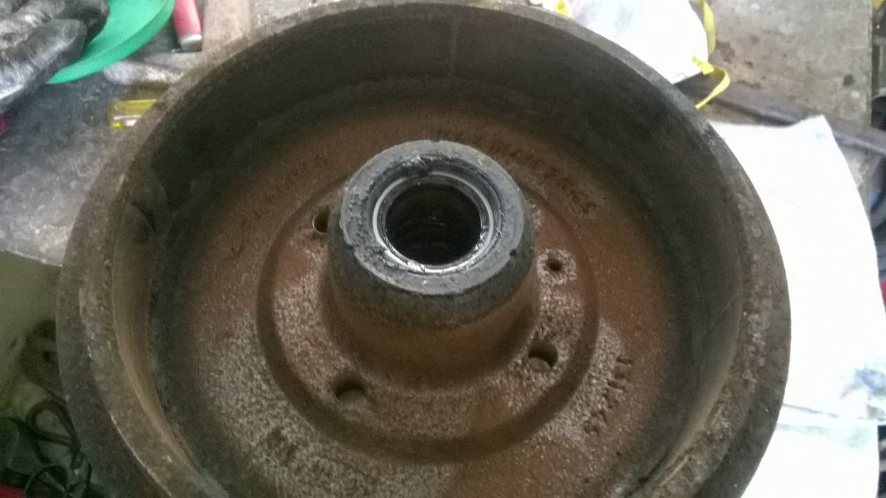

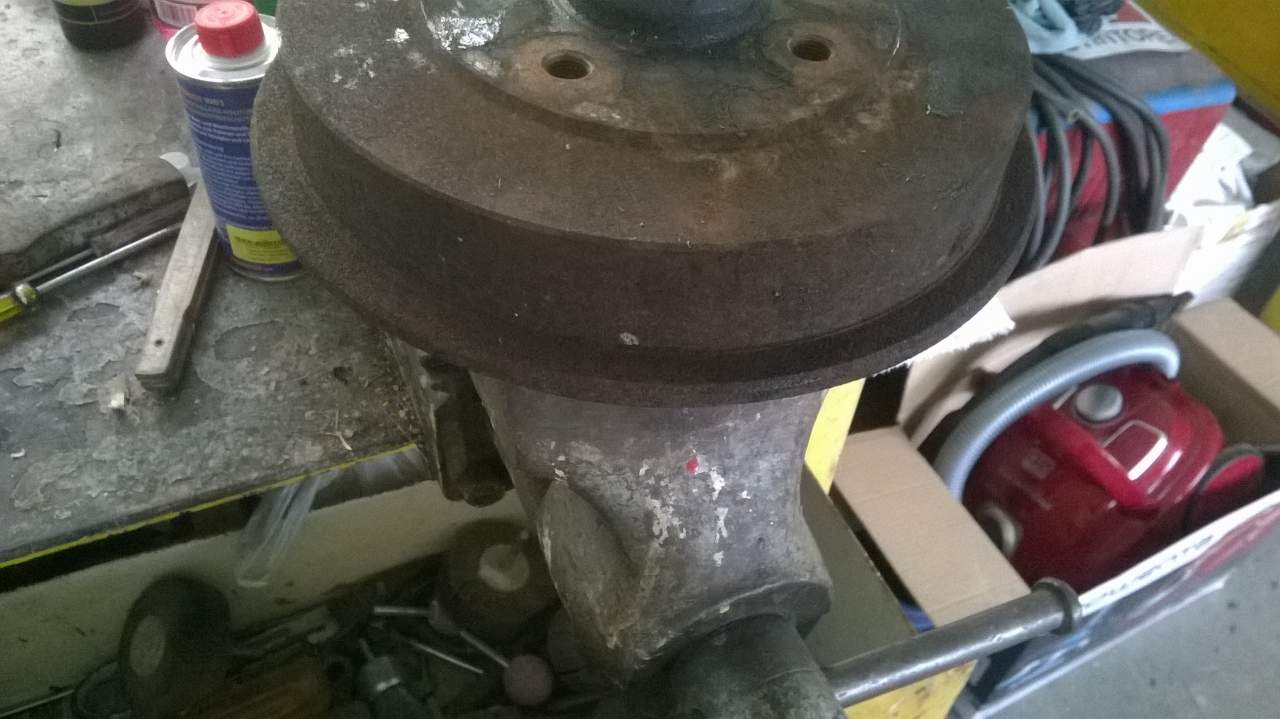

Eccomi qui con il tamburo rimediato dalla 33 1.3 del recupero prima:
Visualizza allegato 116943 Visualizza allegato 116944 Visualizza allegato 116945

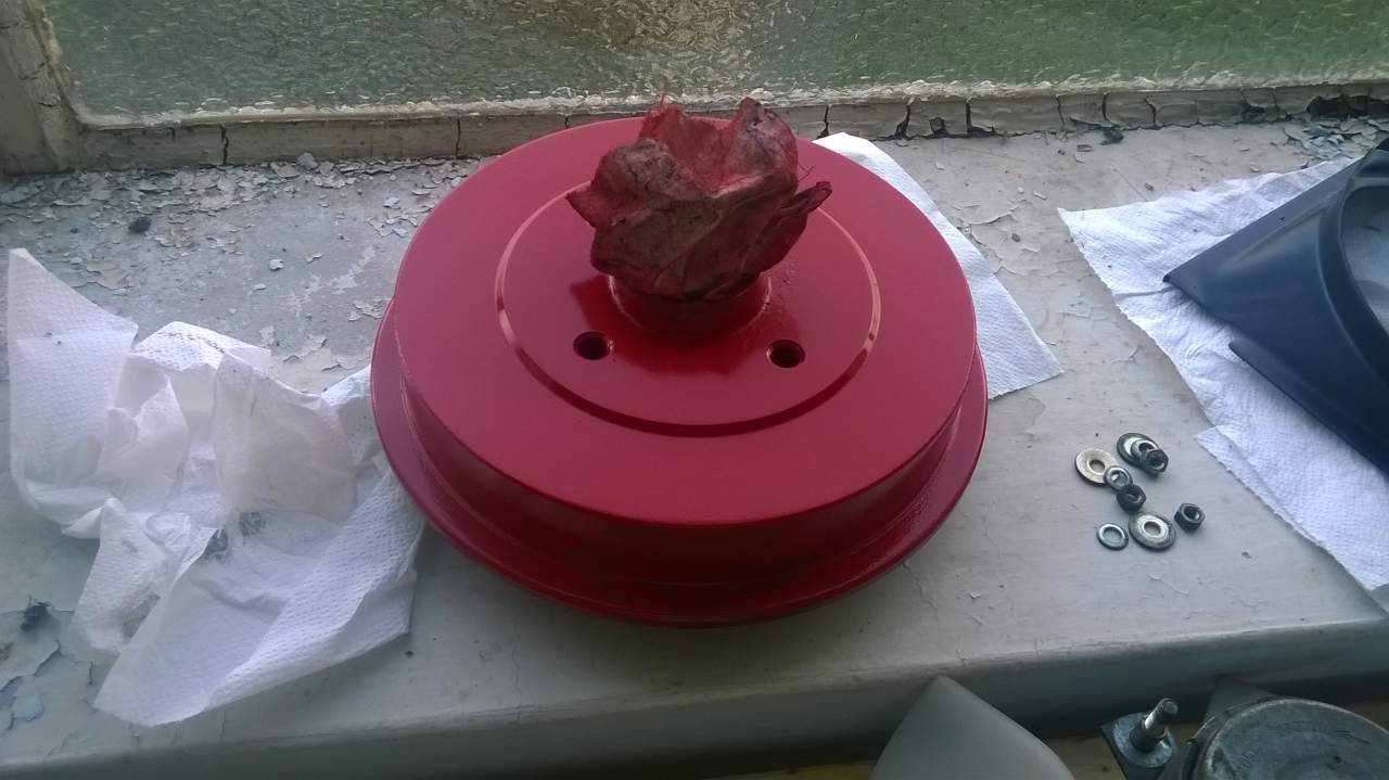

e dopo:
e adesso mi studio qualche video su come rimontare i tamburi!!! :D :D :D

Li hai anche rettificati dove strischia la pasticca sul perimetro del tamburo, per eventuale ovalizzazione dovuta alla passate volte dovesi surriscaldavano?
I tamburi non avevano il minimo scalino intero, con una carta vetrata da 200 ho pulito a mano la superficie interna (dove scorrono le ganasce) e basta...
Ma ho capito bene??? Il tamburo, a dado regolato, dovrebbe opporre così tanta resistenza alla rotazione da poterlo muovere solo con un cacciavite???
Tutto il contrario. .. il tamburo deve girare senza il minimo sforzo compatibilmente con minimo "gioco".
