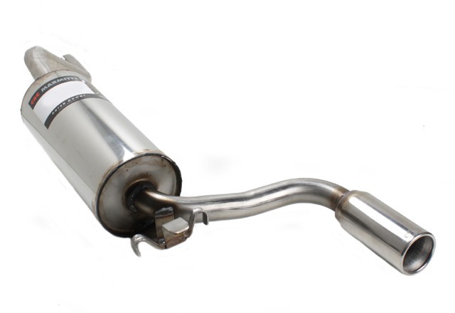

Che ve ne sembra di questa? La danno compatibile sulla Sprint:
Essendo di forma leggermente differente, la posizione finale del tubo della marmitta sarà più a sinistra:
Che ne dite?

Ciao, ogni volta mi piace vedere come porti avanti i lavori : good . : ....
Te la butto lì, non dico che devi fare così, però butta un'occhio a delle prove fatte e cosa o affinato con le marmitte
https://forum.clubalfa.it/marmitte/6894-alfa-75-esperienze-di-marmitta-15.html#post1182216
Esteticamente ritengo decisamente migliore il doppio terminale dritto, infatti sono tutt'ora tentato di metterlo sulla mia Sprint ..... mi frena solo il mantra dell'originalità.

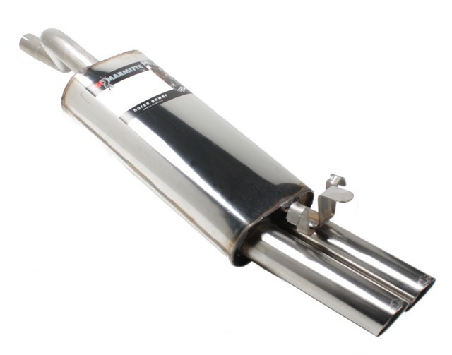

Ordinata la marmitta a due terminali, ecco cosa mi è arrivato:
Un caffè virtuale a chi capisce di cosa si tratta e per che auto. Astenersi facebucchiani visto che conoscono già la risposta!!! :D
È lo scarico centrale per un Alfa 75...
Ho dovuto rispedire al venditore il pacco (a sue spese), litigando allegramente con un ufficio postale visto che non volevano accettare la spedizione (era un pacco Return prepagato di cui avevo già la lettera di poste italiane)...
Adesso attendo impaziente il pacco giusto...
