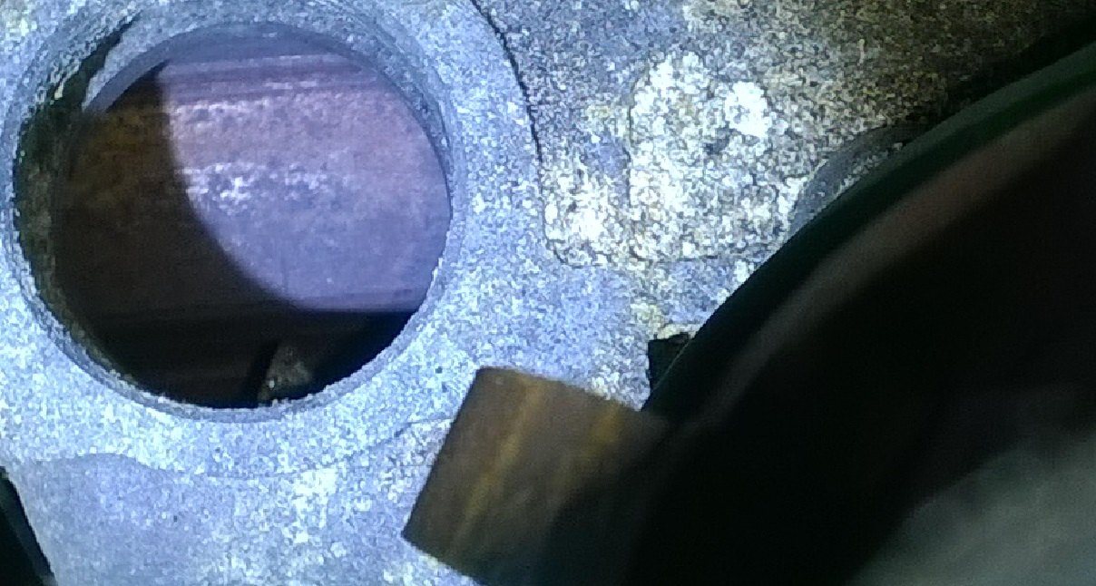

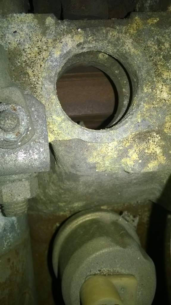

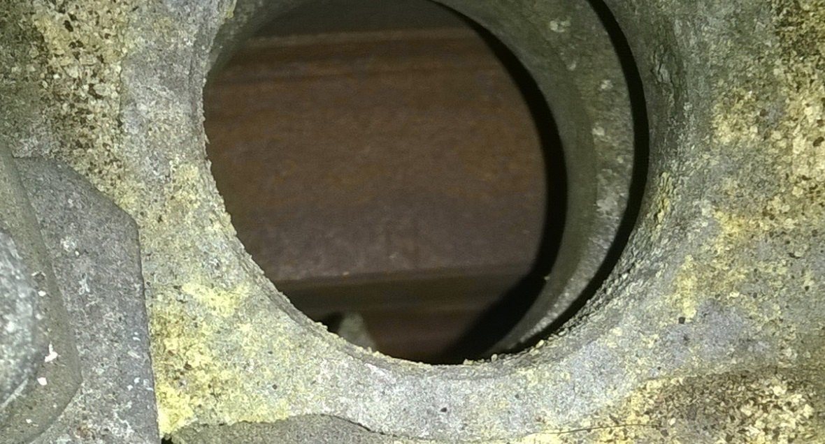

Eccoci qui, ora mi trovo al bivio: o comprendo esattamente se sto facendo tutto nella maniera più corretta, oppure... mi toccherà foraggiare qualche buon meccanico per intervenire e sistemare eventuali magagne prima che diventino irrimediabili. : dannaz :: dannaz :: dannaz :
Allora, oggi sono sceso con l'intento di trovare il mitico punto "V" di cui parlava un altro forumista, tralasciando la ricerca dell'altro punto, quello "G" :D
Sono andato alla finestrella a controllare l'effettiva presenza del punto "T" allineato e per mettere i segni per l'allineamento ma, come da mia prima impressione, quello che ho trovato allineando le doppie tacche sull'albero a camme non è il punto "T" bensì il punto "P":
Ho ruotato in senso antiorario l'albero motore e ho trovato il punto "II"? "N"???
Ecco dove l'ho trovato rispetto il punto "T"/"P":

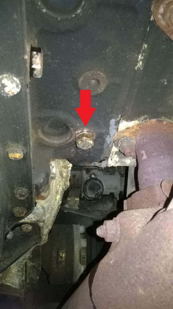

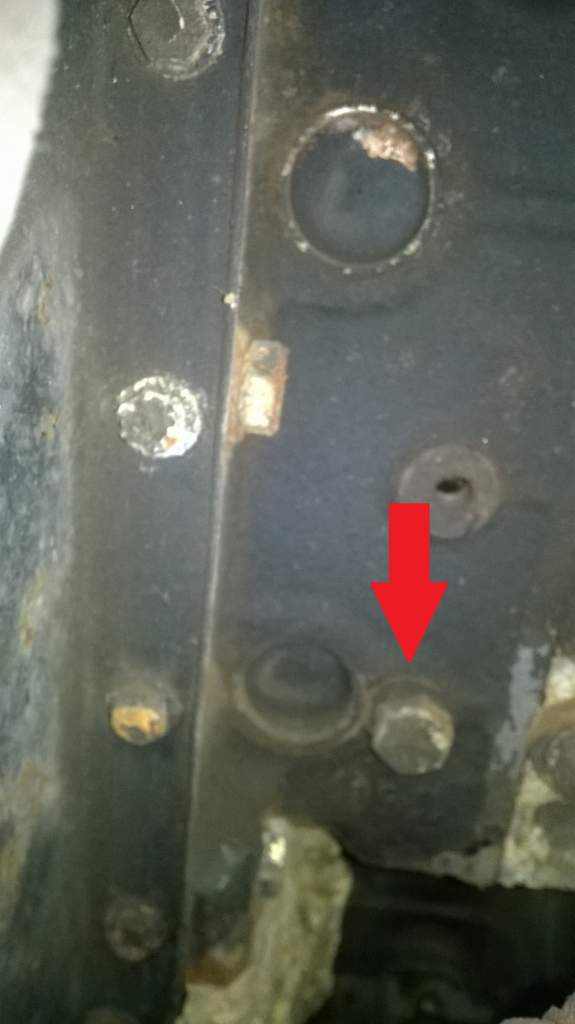

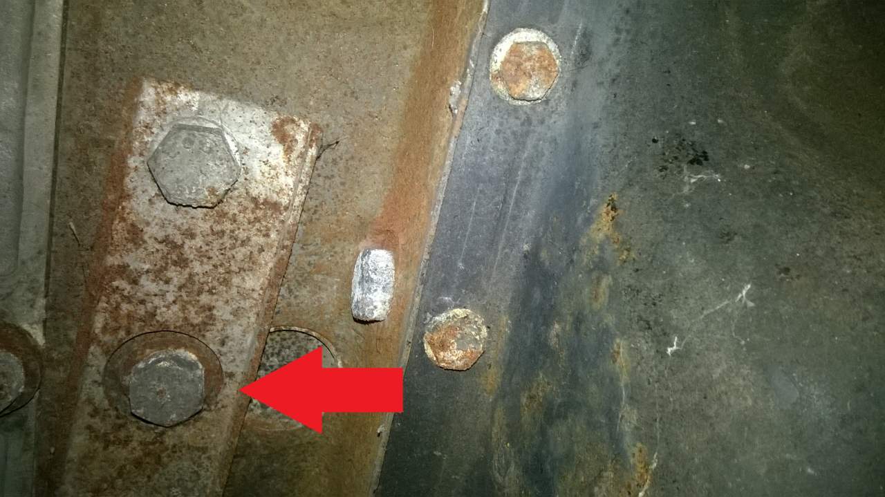

Fatto questo, e volendo cambiare anche la pompa dell'acqua, ho svuotato il circuito di raffreddamento tramite i due tappi posti sotto le due testate:
Ho notato che il liquido, bello verdino nel serbatoio, quando è scesa nella tanica ha assunto un preoccupante colorito scuro, quasi oleoso... devo preoccuparmi???

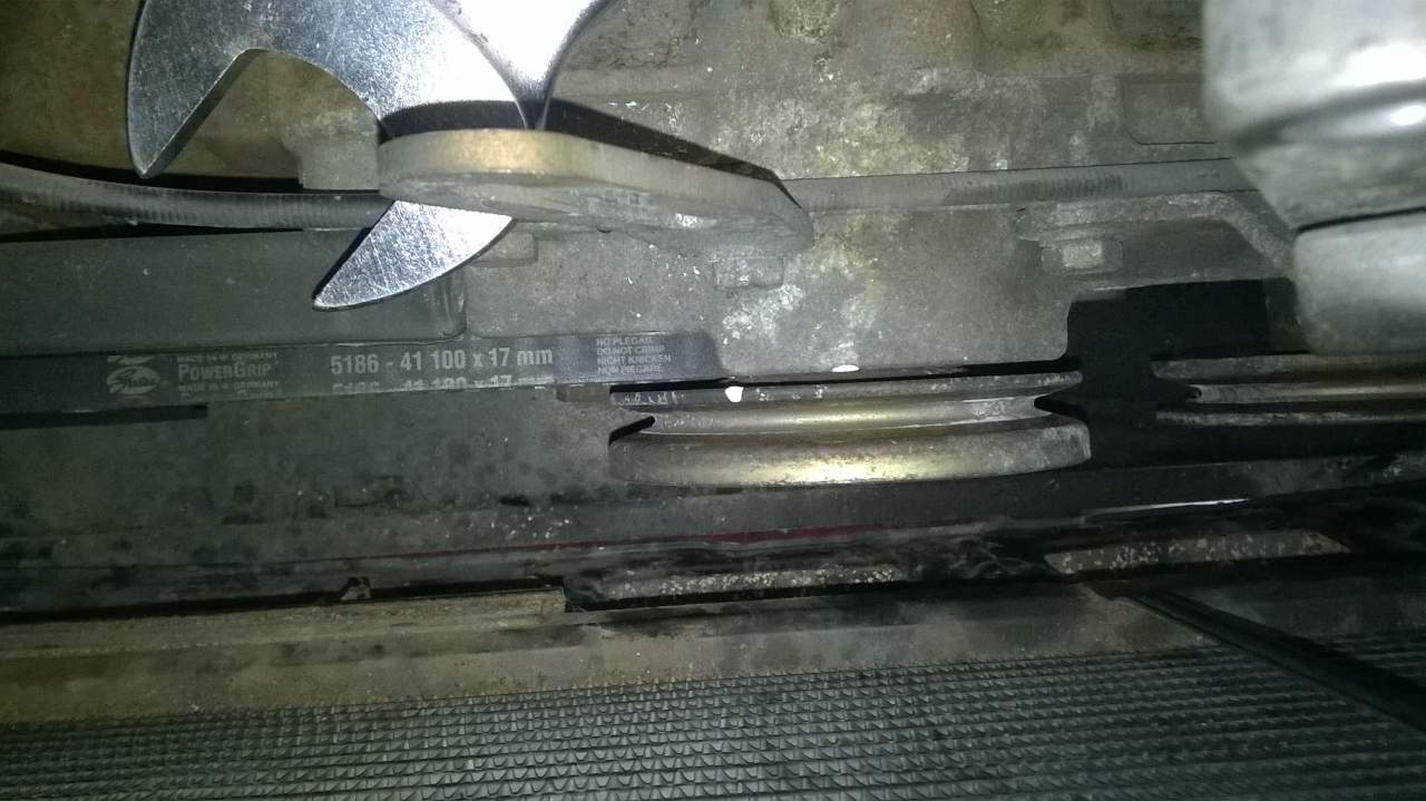

Ho proceduto quindi a ruotare di 45° rispetto la fase il motore, quindi ho prima allentato e poi smontato il tendicinghia e la cinghia, quindi stavo per fare l'altra rotazione di 45° ma mi sono bloccato... DUBBIO!!! E se compiendo questa seconda rotazione faccio toccare cilindro e valvole??? In fin dei conti le valvole del 1° cilindro le ho fatte spostare!!!
Allora ho proceduto allo smontaggio dell'altra cinghia nella posizione a 45°, effettuerò quindi il rimontaggio con questa posizione e molto lentamente ritornerò alla posizione delle tacche per il controllo delle fasi... spero di non sbagliare... :(
Domani completo lo smontaggio della pompa dell'acqua che, tolte le quattro viti, non ha voluto saperne di uscire dalla sua sede. Ho spruzzato un po' di sbloccante nel punto di contatto, dato qualche martellata (delicata), ho cercato di fare leva sul perno esterno, ma ancora nulla. Spero che domani lo sbloccante abbia fatto effetto...

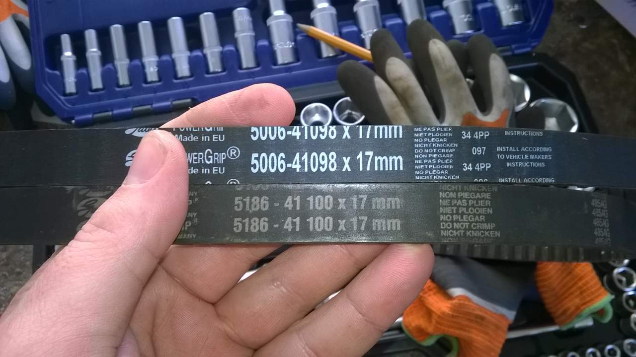

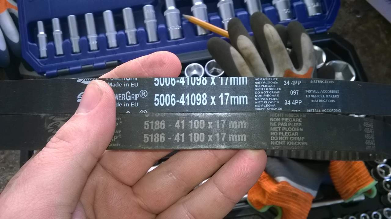

In ogni caso, mi sono accorto di una cosa: il pezzo di ricambio che ho acquistato, indicato per la mia auto, è in realtà leggermente diversa!!! Quella originale è la 5186 - 41 100 17mm, quella speditami è una 5006 - 41098 17 mm
Saranno realmente compatibili???
Anche se, leggendo qui, sembrerebbe che le cinghie corrette per la mia auto siano quelle da loro fornite, e non quelle installate...
    33.3 KB · Visualizzazioni: 282

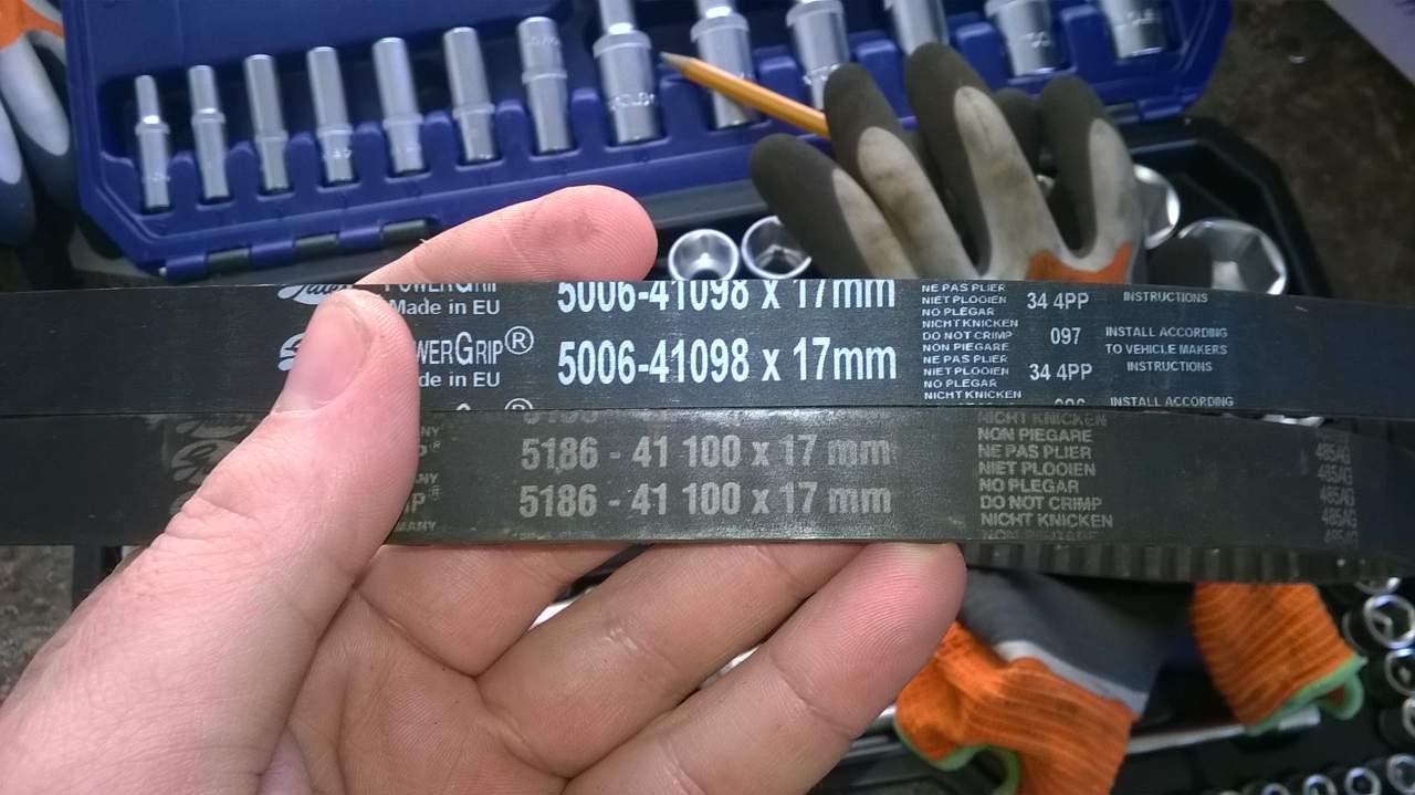

Visualizza allegato 116698
quella cinghia a per caso due strischie bianche?
Dove dovrei trovarle queste due strisce? Sulla cinghia vecchia o su quella nuova? Questa differenza di lunghezza/numero di denti su cosa potrebbe interagire? Sull'efficacia del tendicinghia?
Ciao, probabilmente c'è un problema di ruggine sul volano,
il sistema del cacciavite nel foro candela del pistone 1 che suggeriva
Andrea poteva darti una conferma anche se non precisissima del T,
mentre le tacche direttamente sugli alberi a camme esistono
su certe auto, forse anche sulle prime 33, ma non nel tuo caso
(punterie idrauliche e testate non ispezionabili, prive di "coperchio").
Spero che non esista un volano con lettere diverse dal solito,
comunque di solito pulendo leggermente i segni, anche con un pezzetto
di carta vetro fine attaccato sopra un bastoncino, o direttamente
con un listello di legno duro o plastica, o la spazzolina morbida
di un minitrapano da hobbista, etc, e poi soffiare per pulire
o che so poi un pennellino con una goccia di diluente o benzina..
Comunque una immagine vale più delle spiegazioni,
scarica questo manuale:
http://www.alfa-restoration.co.uk/manuals/AR_Editions/Alfa Romeo 33 Workshop Manual Supplement.PDF
se vai alla pagina 155 del PDF e c'è un disegno del volano con i segni T, I e II,
(non garantisco che sia giusta nel disegno la posizione dell'anello dentato,
ma la distanza tra i vari segni danno un'idea);
se consideri che:
- T, I e II sono in questa sequenza,
- "I" dista da "T" circa 8-10 gradi (sono molto vicini sul volano)
- il successivo "II" dista da T circa 35 gradi,
dovresti riuscire a identificare tutti i segni che hai trovato
anche se sono un po' rovinati o al limite con lettere diverse;
l'ultimo segno, che sta in una posizione esterna alla zona T, I, II,
dovrebbe essere il V, anzi mea culpa mi sono espresso male
di fatto più che un V è un triangolo (una V con la stanghetta sopra)..
Per prudenza la puleggia DX la terrei allineata a mano a forza
con i segni in alto quando rimetti l'albero al T, o forse non è necessario,
vaghi ricordi qualcuno sul forum mi diceva che si muove di poco
e si puo lasciarla muovere quel poco che le serve a scaricare la molla,
ma di sicuro conviene muovere l'albero sempre sui soliti 45 gradi
(una volta avanti e l'altra indietro, senza far fare invece all'albero
un giro completo, almeno finche non hai rimesso entrambi le cinghie;
sarebbe più pericoloso perchè a un certo punto del giro completo
fa risalire anche l'altra coppia di cilindri, se hai delle valvole in fuori
su uno qualunque dei 4 cilindri avresti la certezza di trovare un contatto)
Se il manuale fosse poco chiaro, rimane la possibiltà di fare
il cambio cinghie nella maniera "rapida", tenendo pulegge e albero
allineati e più fermi possibili, senza far girare niente mentre cambi
le cinghie..
..in ogni caso se riesci a farti aiutare da qualcuno a tenere ferma
la puleggia Dx diventa più facile rimontare le cinghie..
