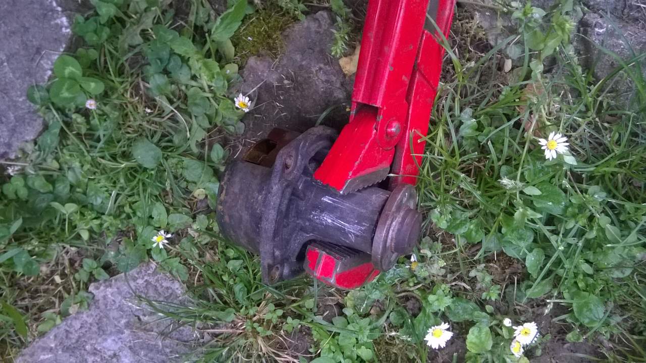

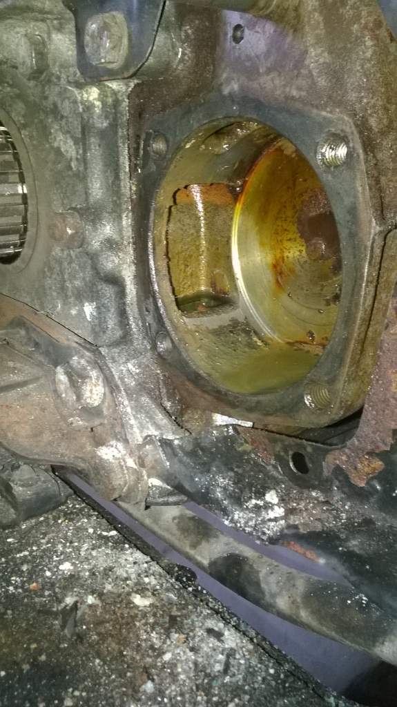

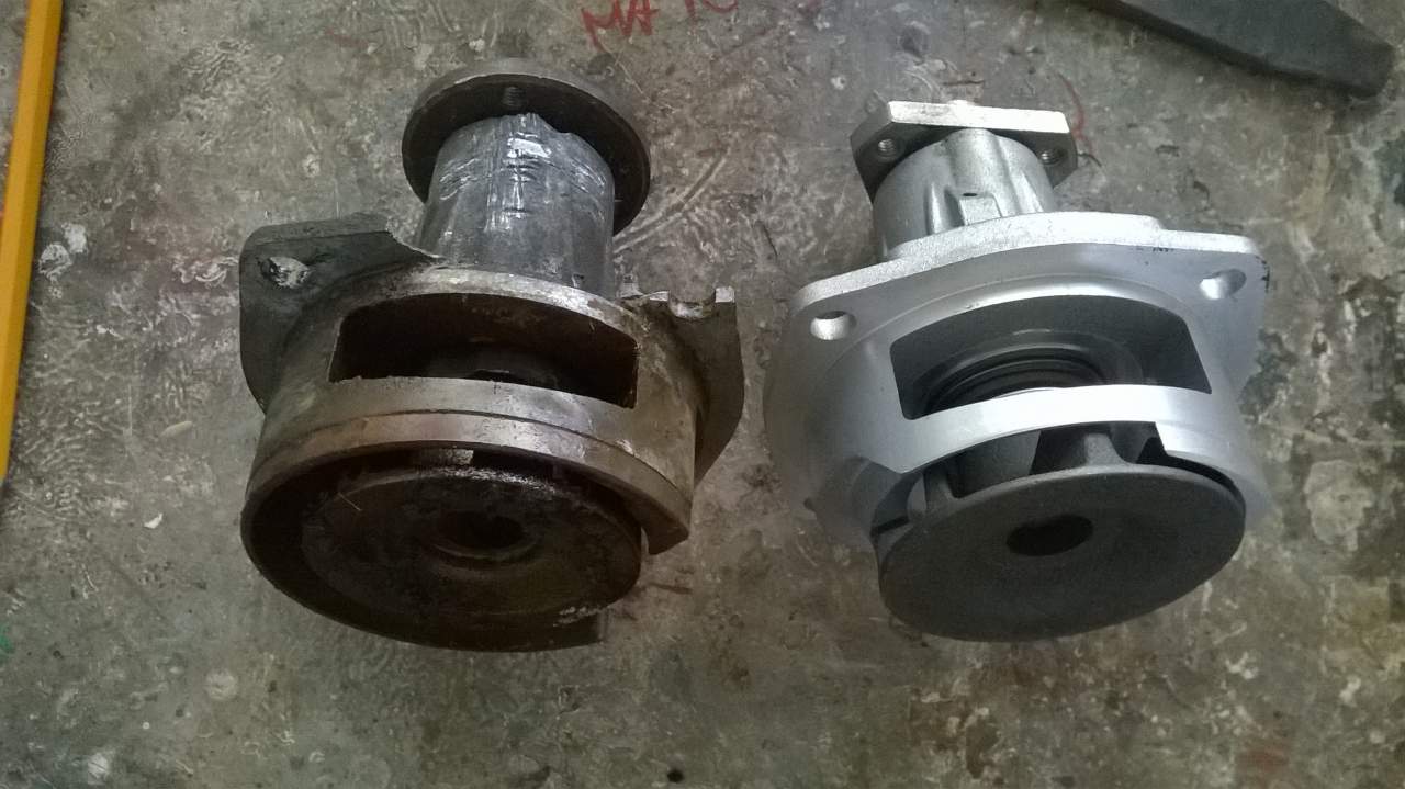

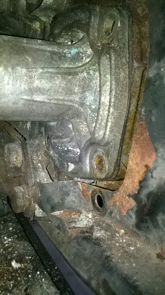

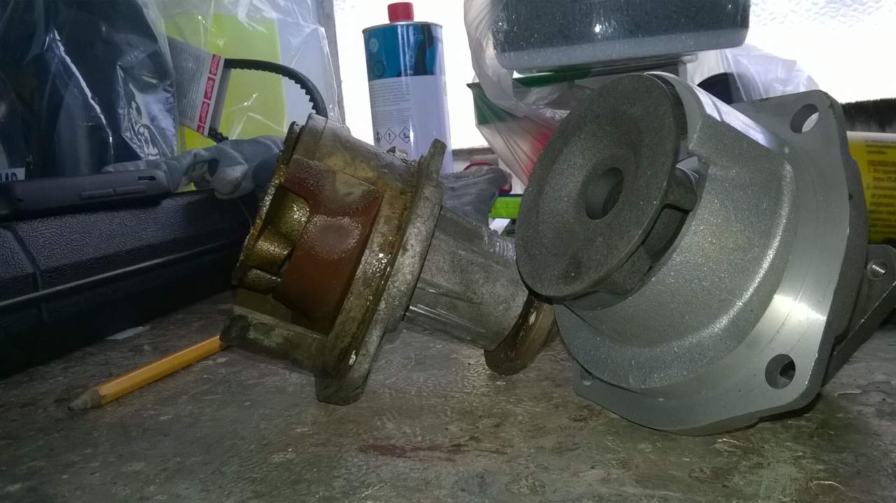

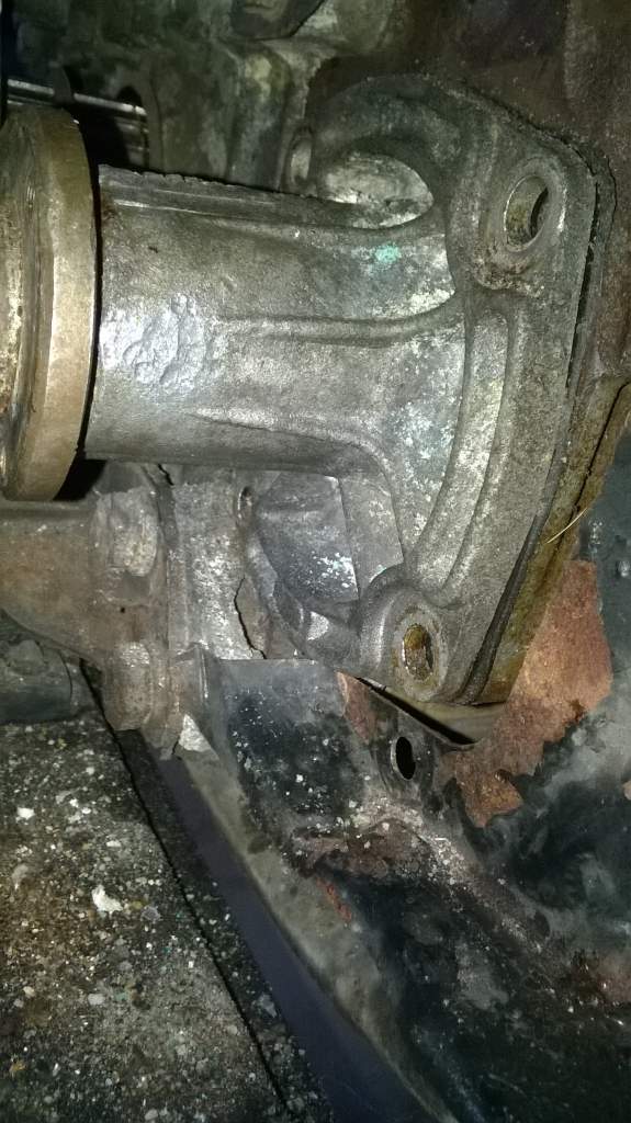

Per la pompa acqua, a volte si stacca facile, altre volte va martellata
di lato (magari come prima opzione più soft prova usando un tacco
di legno duro tra il maltello e la pompa, poggiandolo a turno su tutti
i lati della parte sporgente; l'opzione estrema è invece usare una
prolunga metallica per martellare di lato direttamente la base
della pompa ma si rischia di rigare un po' intorno il basamento);
è un lavoro di pazienza, anche se non sembra ogni colpo indebolisce
un po' gli ossidi finchè non cede; solo in rarissimi casi (vetture lasciate
ferme all'aperto sull'erba molti anni e limitata pazienza) per smontarla
la hanno dovuta fracassare con lo scalpello..
