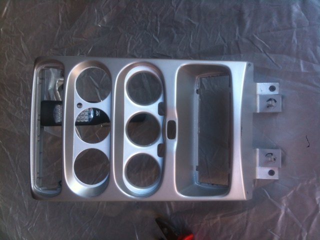

oggi mi sono dedicato allo smontaggio della consolle e del tunnel per verificare se il loro codice è quello originale. Seguendo l'ottima guida presente sul forum in meno di un ora ho svelato l'arcano., i pezzi sono originali. Contrallato con l'ePER. :smiley_001:
Adesso vi chiedo qualche consiglio per il colore originale. Leggendo qua e la' sul forum mi sembra di aver capito nero semilucido. Mi confermate?

Il colore originale potrebbe essere tipo nero gommato o, in alternativa, effetto radica.
La placca in radica non è più disponibile.
La verniciatura con bomboletta nero-gommina non dura nulla.
Al RIAR accettano tranquillamente una verniciatura nero-opaco ben eseguita.

I prodotti non li ho provati; per la pulizia normale ti consiglio acqua calda con sapone da bucato che è abbastanza neutro, per quanto riguarda i solventi li devi usare solo se hai intenzione di rimuovere tutta la gomma e riverniciare. Io ho preso delle bombolette acriliche della Teknica sia per il colore sia per il tratatmento del fondo(ovviamente devi carteggiare).
Ciao.
meglio se lo ricolori se è ridotto male..usa appunto vernici acriliche come detto sopra...1)stacchi il pezzo...2)carteggi leggermente con carta fine ...3) pulisci con acqua e sgrassatore ..4)asciuga.... 5)dai del primer per plastica.... 6)dai il colore.
Viene bene il lavoro se stai attento...poi a lavoro finito ti sconsiglio di usare prodotti con silicone ,tipo gli spray per cruscotti che si comprano in giro....lasciali stare...altrimenti ti ritrovi con la vernice crepata e da rifare nuovamente..mi è capitato due volte..e dopo mi son accorto che la vernice che si rialzava dipendeva da questi spray al silicone....pulisci con un panno e acqua..
Ciao a tutti!
io ho tolto lo strato gommoso rovinato con il diluente (acquaragia) e sotto ho lasciato la plastica nera (originale grezza) che è di un bel nero semilucido, molto bella secondo me, infine ho lucidato la plastica con un panno e tanto olio di gomito. Questo lavoro l'ho fatto tre anni fa e non ho più avuto nessun problema neanche quando ho fatto la seduta per l'omologazione RIAR.
