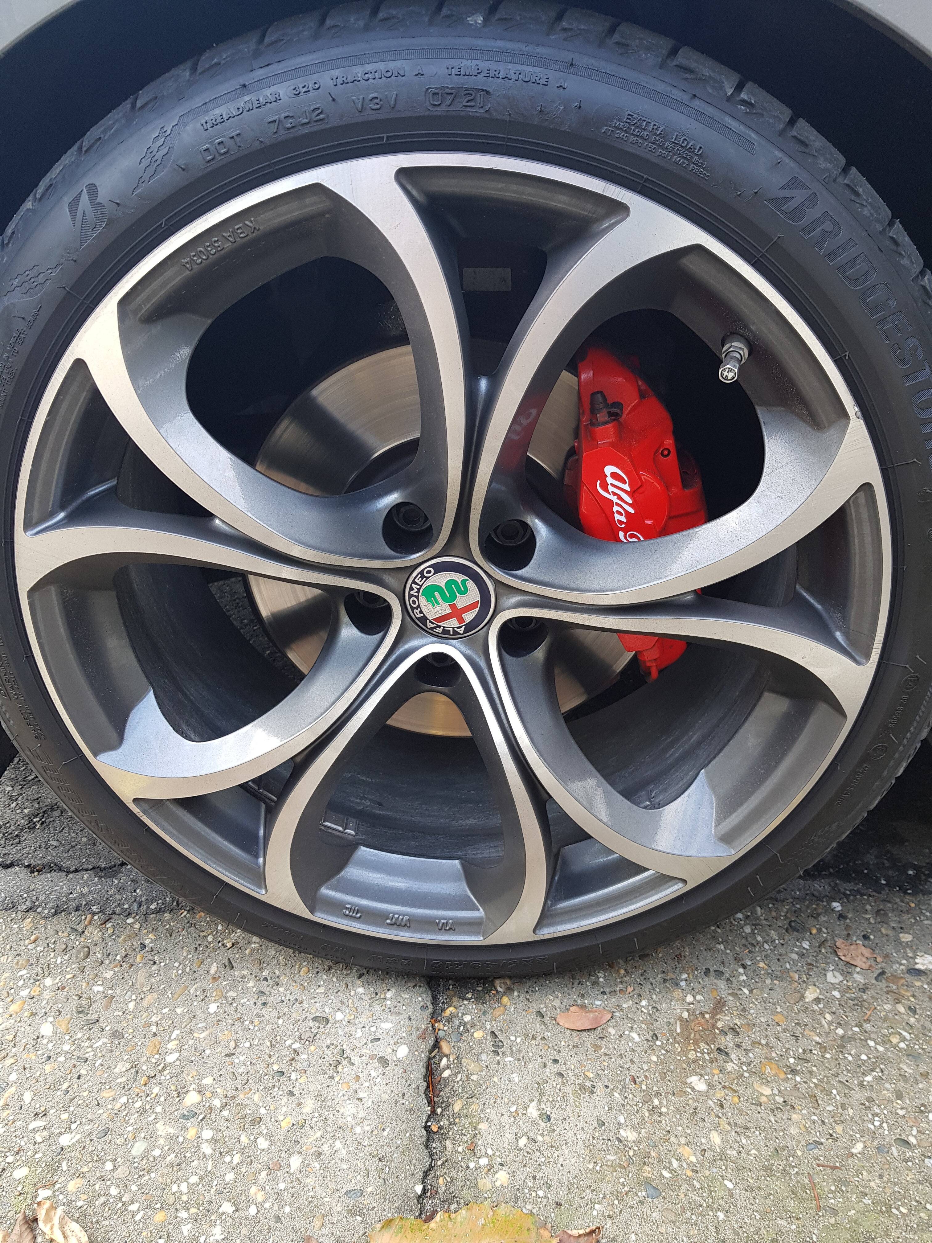

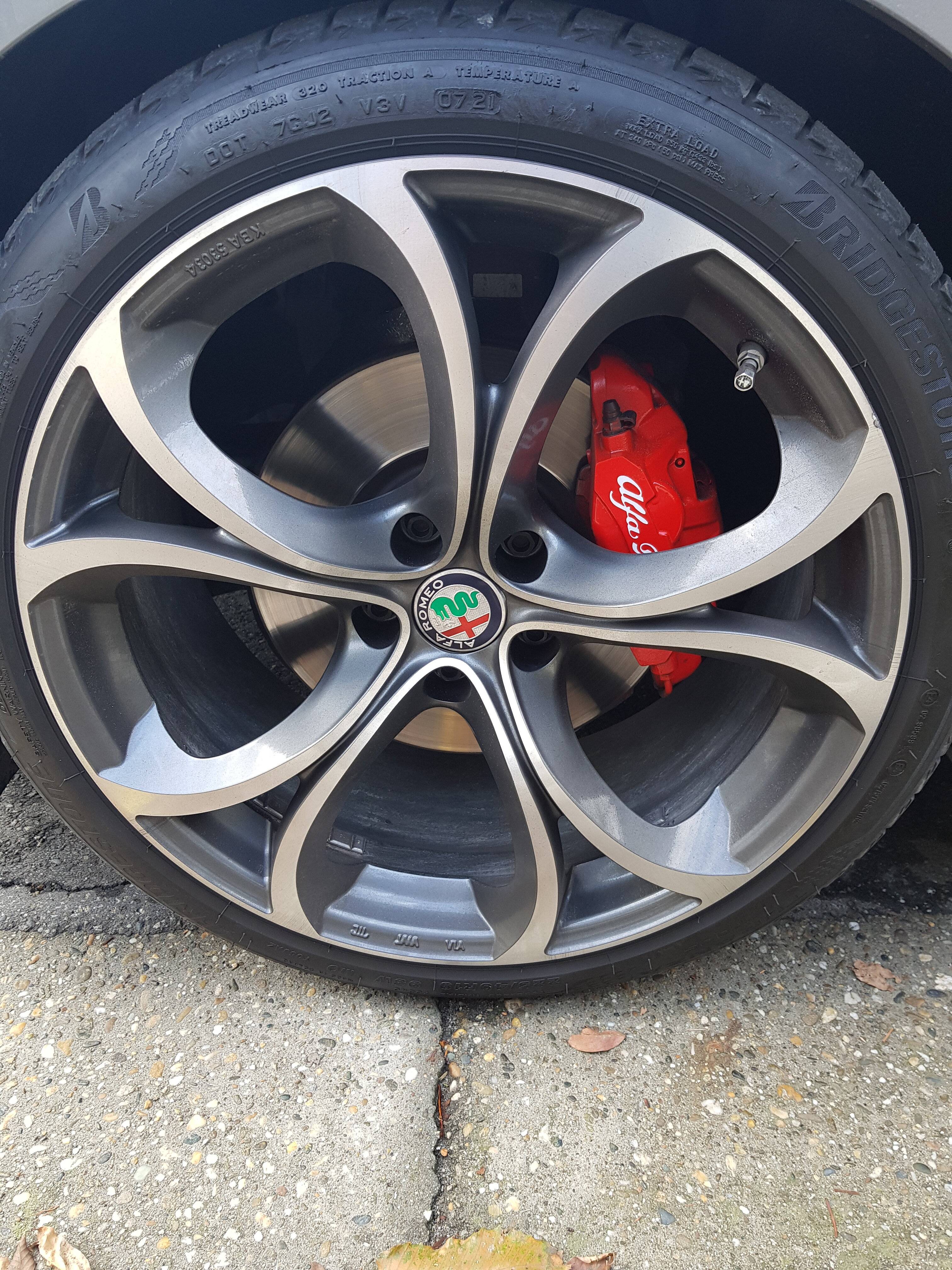

Buonasera, mi aggancio a questa discussione anche se ho una Giulia, ma le pinze sono pinze...le mie sono riverniciate
e ho applicato gli adesivi AR circa un anno fa. Ora, da uno studio grafico, mi sono fatto fare i negativi da applicare, verniciare all'interno e rimuovere. Cosa mi consigliate di fare? Verniciatura a spruzzo mascherando tutto il resto della pinza? Oppure a mano con un pennarello o correttore specifico? E in questo caso, avete un prodotto da consigliarmi? Grazie a chi vorrà rispondermi!
Buonasera, mi aggancio a questa discussione anche se ho una Giulia, ma le pinze sono pinze...le mie sono riverniciateVisualizza allegato 231783 e ho applicato gli adesivi AR circa un anno fa. Ora, da uno studio grafico, mi sono fatto fare i negativi da applicare, verniciare all'interno e rimuovere. Cosa mi consigliate di fare? Verniciatura a spruzzo mascherando tutto il resto della pinza? Oppure a mano con un pennarello o correttore specifico? E in questo caso, avete un prodotto da consigliarmi? Grazie a chi vorrà rispondermi!

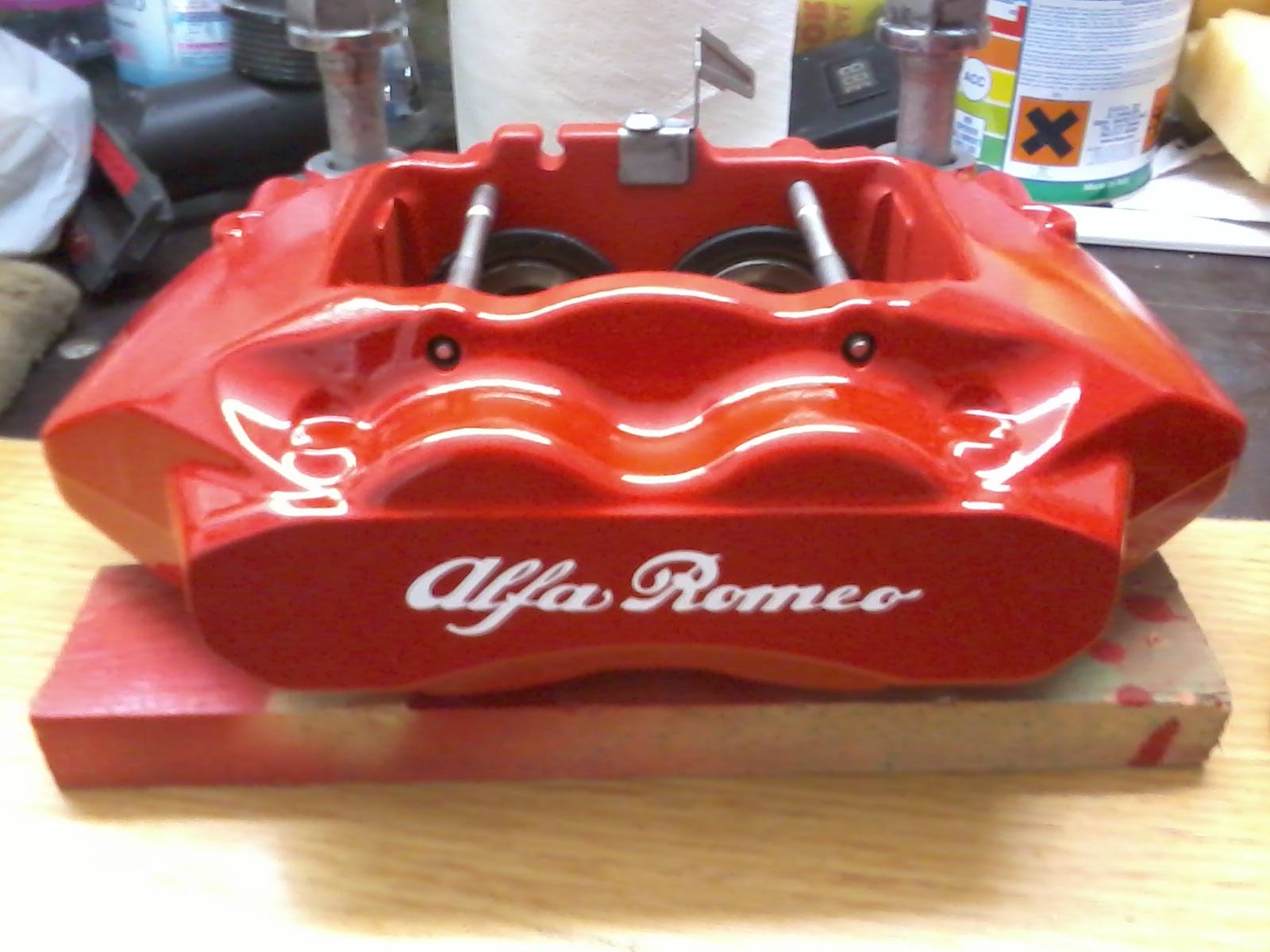

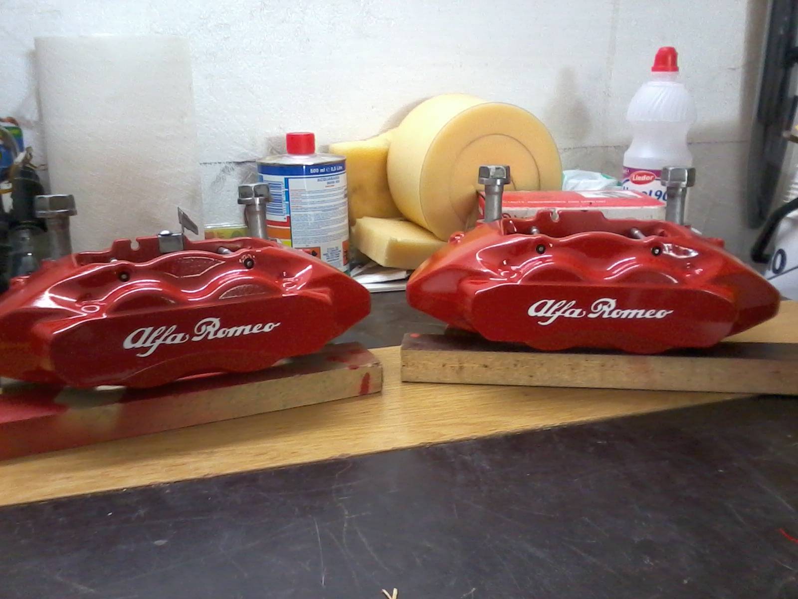

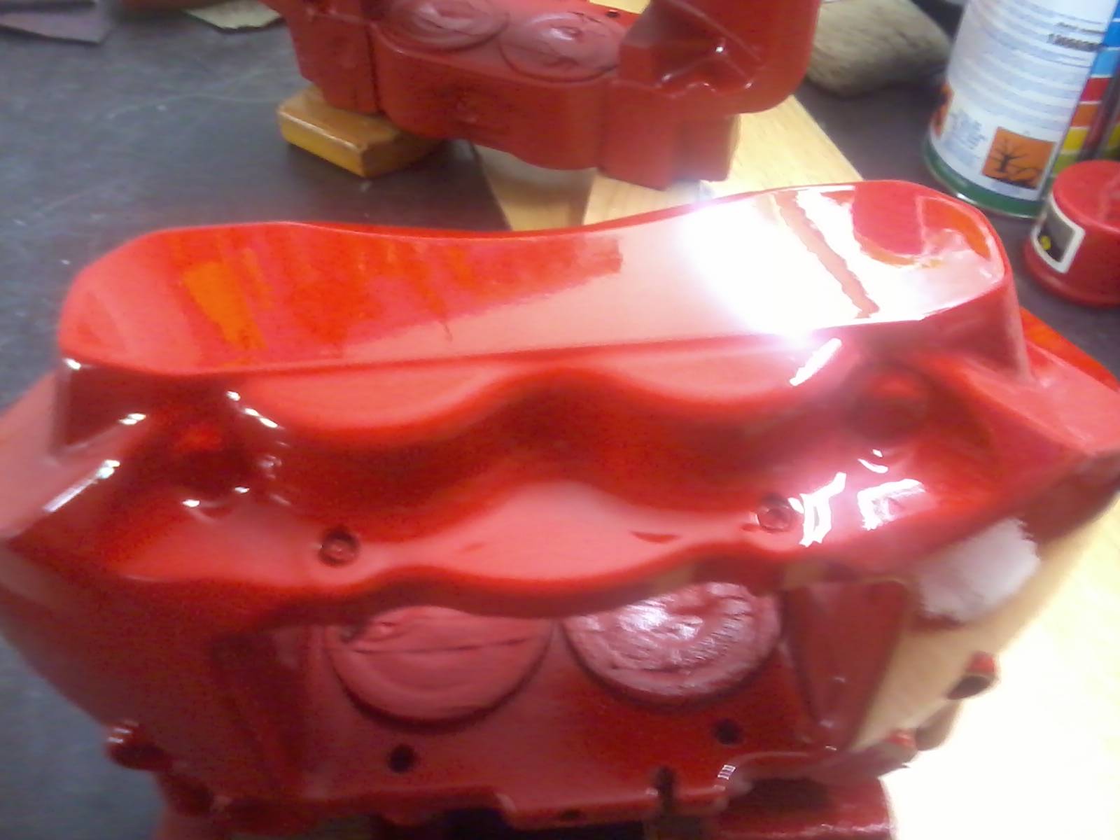

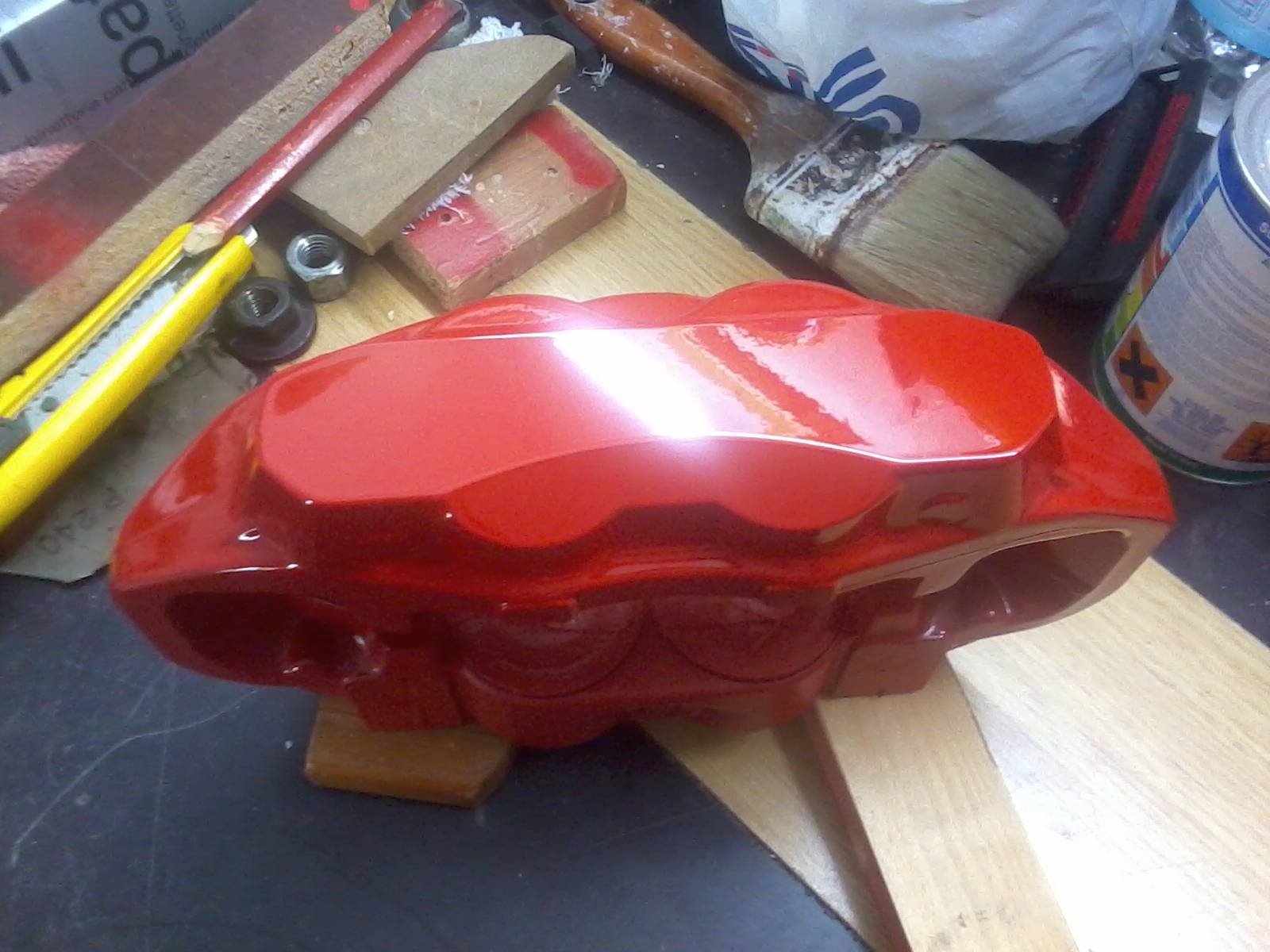

La verniciatura a spruzzo è sempre da scegliere su tutte...ma purtroppo non tutti posseggono un compressore per poter fare la verniciatura come Dio comanda...tuttavia se volessi ovviare il problema potrei consigliarti un buon prodotto a bomboletta spray. Macota fa delle bombolette spray specifiche per pinze freno di tutto rispetto. Puoi scegliere vari colori e anche la vernice trasparente, il tutto ad alta temperatura. Se volessi invece andare con un prodotto a pennello, c'è il kit Foliatec che è un ottimo prodotto.
Ti allego alcune foto delle mie precedenti pinze Brembo verniciate appunto con le bombolette spray della Macota. Per le Brembo maggiorate (le mie attuali) invece mi son fatto fare la vernice da un negozio specializzato.
Gran bel lavoro. Io però voglio verniciare solo la scritta facendo sparire gli adesivi. Devo solo decidere se farlo io o dare i negativi al carrozziere e far fare da lui. Buttando 100 euri😣😣😣
Quindi se ho ben capito, vorresti verniciare solo la scritta Alfa Romeo? Una volta posizionati i negativi potresti prendere una vernice ad alta temperatura, spruzzare in un tappo a poco la volta e procedere con un buon pennellino. La sola scritta è talmente ininfluente che non si vedrà nessun difetto. Altrimenti maschera solo la pinza...anche perché il negativo dovresti farlo fare con almeno 1,5 cm di bordo e in questo caso ti basterà mettere qualche giornale con la carta gommata e sarà pronto per la verniciatura, lascia asciugare ma non troppo e tiri via il negativo. Con una mezza spruzzata alla volta i vapori di vernice saranno quasi inesistenti, per cui non sarà necessario mascherare mezza auto.
