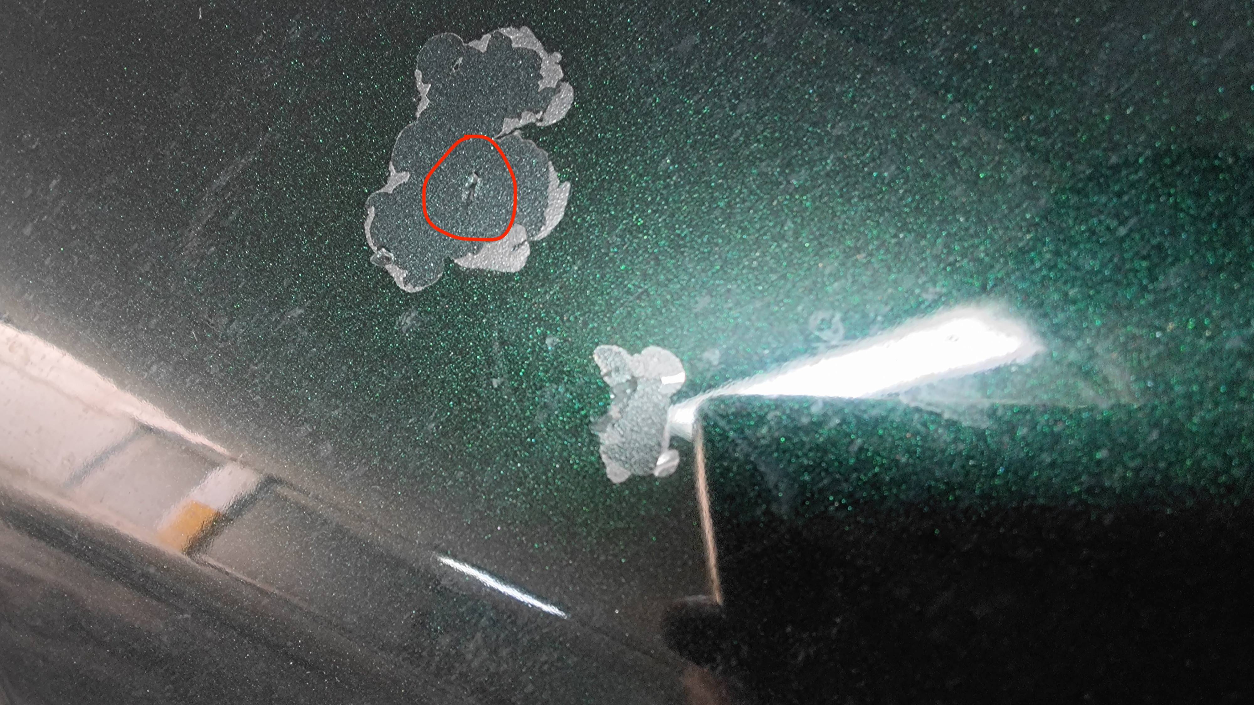

si è il trasparente.....il mio era proprio sopra lo stemma.....ma aveva i bordi delineati.....
ma il segno cerchiato il rosso è sporco oppure un segno...magari provocato da una pietra?

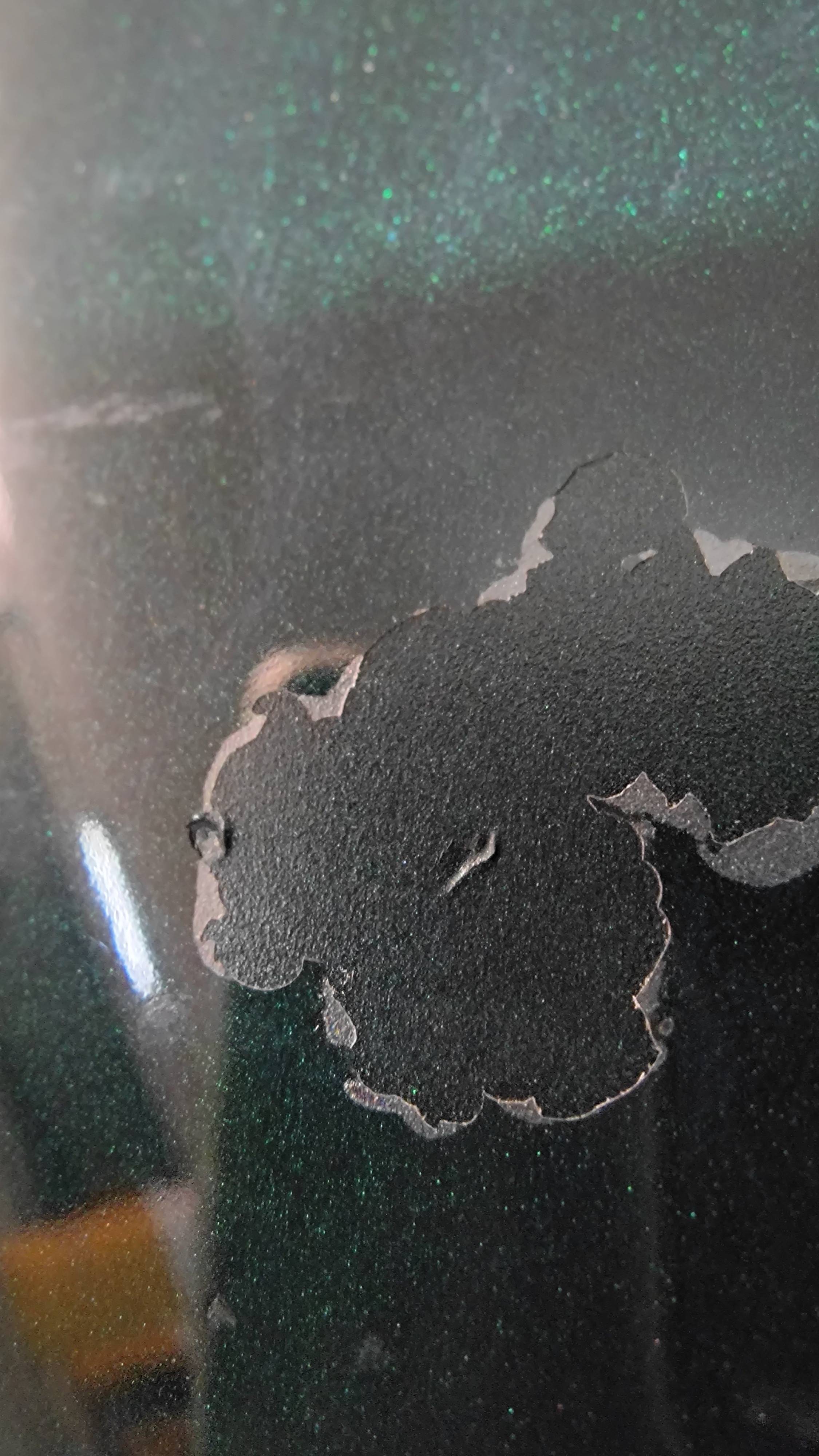

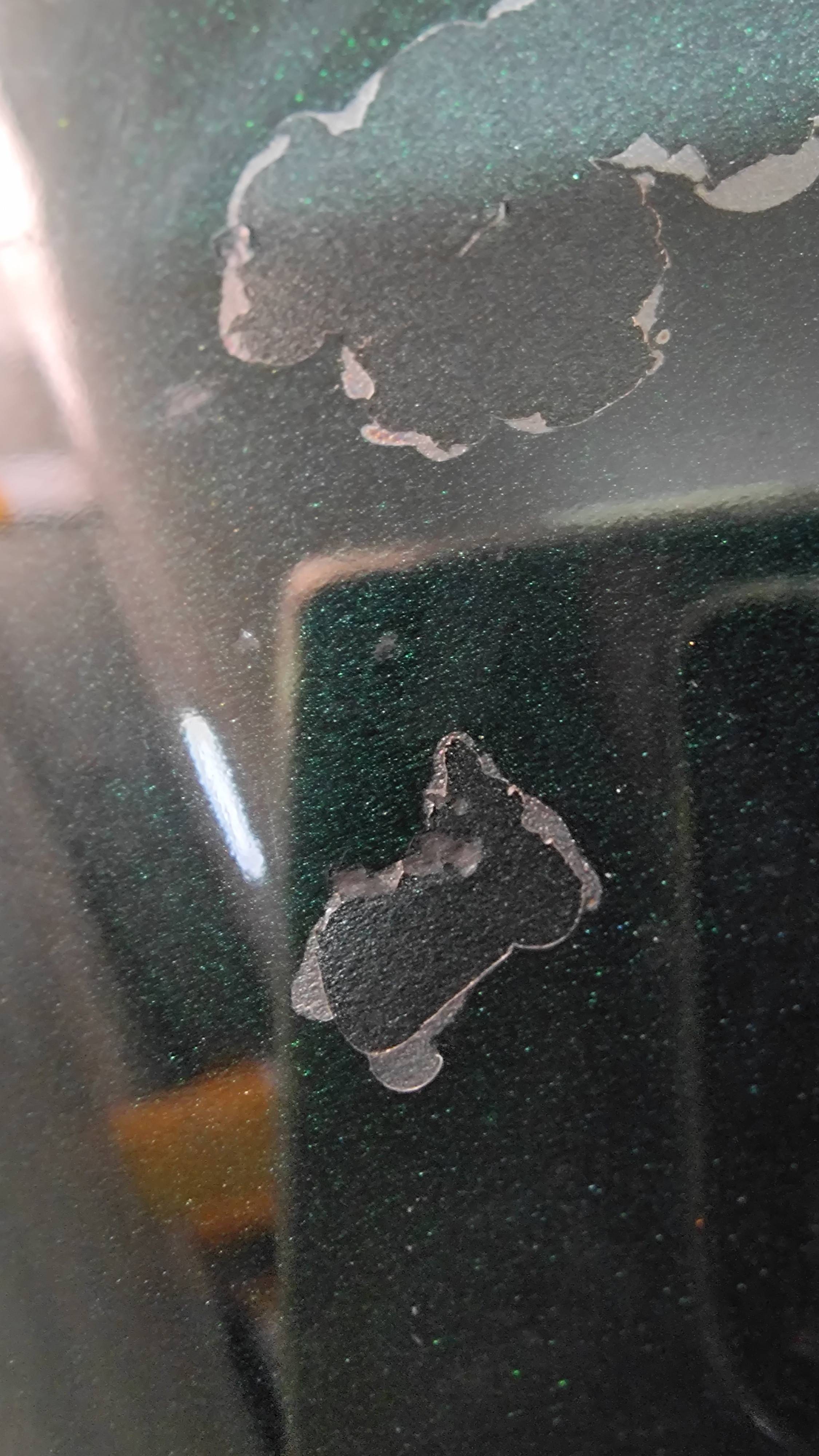

Sembrerebbe un segno, una piccola scalfitura...potrebbe essere partito tutto da qui?
    657.5 KB · Visualizzazioni: 144
    643 KB · Visualizzazioni: 137
Ho aggiunto due ingrandimenti, in entrambe le chiazze dove é andato via il trasparente sembrerebbe ci siano delle microscalfiture

Del resto da quando si usa la vernice all'acqua come colore e il trasparente catalizzato non ci si può aspettare altrimenti, anche la mia si riga solo a guardarla, capisco l'inquinamento ma se poi devi riverniciare più volte rispetto alla vernice classica si vanifica il tutto.
La colpa è del trasparente che in alcuni casi è troppo sottile lo strato, basta un lavaggio sotto le spazzole o il genio di turno che non sa usare la lancia o una piccola pietra per creare disastri.
