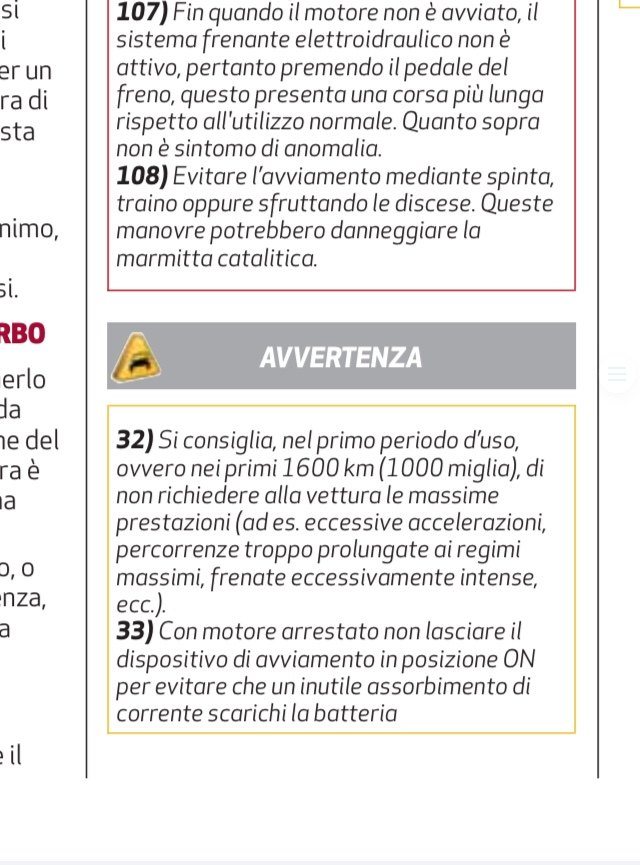

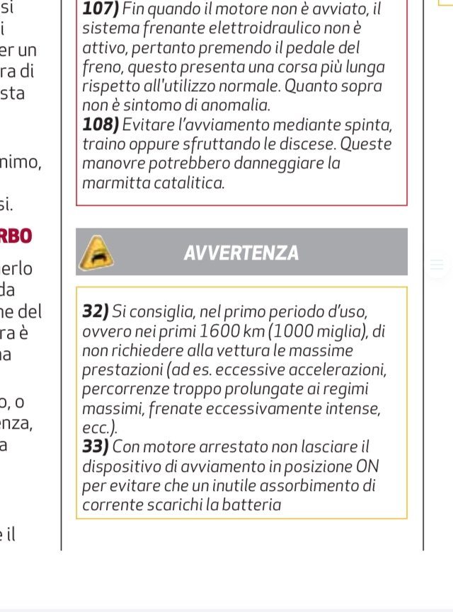

anche da libretto consigliano di non sfruttarla subito al massimo, solo per 1600km [emoji16]
Sicuramente sono stati fatti passi avanti enormi sia nella meccanica che nella chimica degli olii.
Prima se facevi una tirata a limitatore (che tra l'altro non esisteva... :D) ad un motore con 500 km di vita ti si apriva la testata e ti uscivano le bielle dal basamento...:eek:
Oggi non succede più, le lavorazioni e gli accoppiamenti sono precisissimi e anche un motore maltrattato nei primissimi chilometri continua a funzionare più che egregiamente.
Però se la Casa consiglia un po' di prudenza (come su Giulia) secondo me un occhio di riguardo non guasta!
Oltretutto nei primi chilometri il motore non fornisce nemmeno le sue migliori prestazioni e tirargli il collo è anche abbastanza inutile
