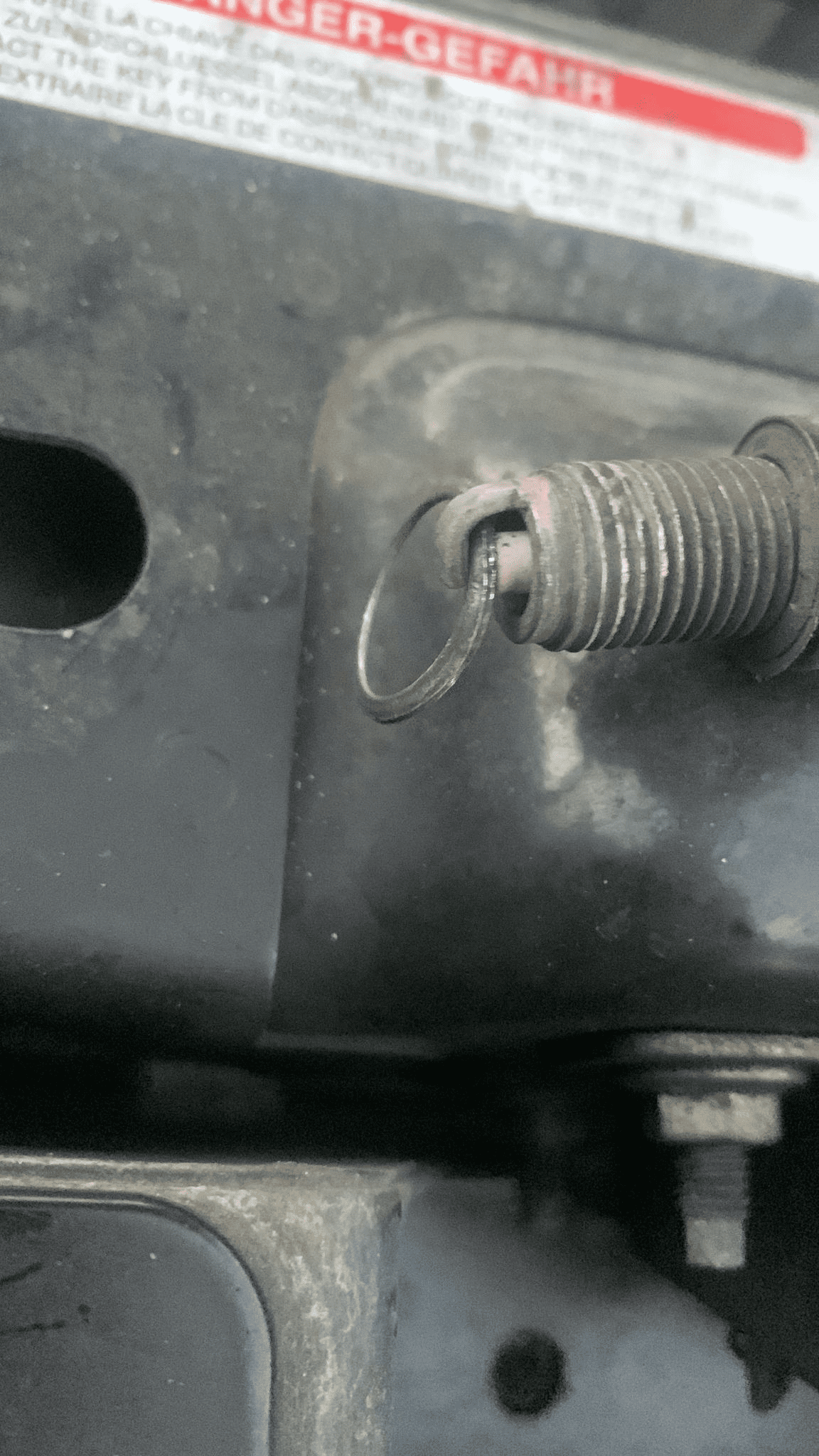

Ero per strada quando sento un fischio. Pensando che fosse la cinghia di distribuzione, Giulietta 1.4 TB con 177.000km mi fermo, apro il vano e dopo un po' capisco che il rumore proviene dal secondo cilindro, smonto la bobina e mi vedo che la bobina se ne viene con l'intera candela!
Con tanto di rondella spaccata in due, e non capisco come ci sia finito incastrato qui.
Vado a prendere la candela di scorta, e non si avvita... Credo quindi il motore abbia letteralmente sputato la candela rovinando la filettatura, ma com'è possibile una cosa del genere? candele abbastanza costose, NGK Laser IR, montate un anno fa, com'è possibile...
Sinceramente sono rimasto a dir poco sconcertato... L'ultima volta che le ho montate ho serrato al punto giusto, motore freddo, non capisco davvero... Pare che per sistemare il filetto senza smontare la testata ci vogliano circa 100 euro...

Te lo posso dire per esperienza diretta...
Sulla marea 1.8 è capitato uguale danneggiando anche la bobina, sulla Giulietta ho trovato la candela lenta...
Le candele vanno lubrificate sul filetto prima di montarle e strette con chiave dinamometrica.
Se rimontate dopo una verifica vanno sempre spazzolate, lubrificate e strette una ventina di N/m in più perché la rondella cedevole ha perso la sua elasticità.
Una punta di grasso ramato e la paura finisce.

Il lavoro di sistemazione che ti ha prospettato
IPOIDE è la soluzione rapida e sicura. È un lavoro che richiede non più di mezz'ora di tempo. Si allarga il foro col trapano, si filetta a mano, si inserisce l elica. Tutto con attrezzi compresi nel kit. L unica precauzione in questo caso è cercare di evitare la caduta della limatura nel cilindro.
anche prendendo le massime precauzioni, il rischio che entri della limatura di ferro nel cilindro, è altissimo, con conseguenti danni che lascio a voi immaginare..... poi con il cilindro unto, questa si appiccica che è un piacere

Il lavoro sulla Marea (riporto inserto elicoidale) me lo fece il meccanico che lavorava per l'azienda di cui ero dipendente, alle mie osservazioni sul rischio che potevano apportare i trucioli della filettatura all'interno del cilindro mi rispose che quello era il rischio minore, perché metteva molto grasso sulla punta del maschio da filettare e faceva solo 2, massimo 3 giri per poi estrarre, pulire il maschio, pulire il foro, nuovo grasso e così via, alla fine, un poco di benzina dentro e aria compressa con una "canna"abbastanza sottile che penetri in profondità nel cilindro per spingere verso il foro candela i pochi possibili residui che possano essere caduti dentro.
La testata è di alluminio, non di ferro, quindi i trucioli non sono in grado di danneggiare il cilindro, semmai potrebbero incastrarsi tra pistone e cilindro dando per un breve periodo una leggera anomalia di scorrimento del pistone.
Semmai, l'unico rischio che ci vedo (ma non mi preoccupa a causa della piccola massa) è se qualche trucciolo possa finire sulla turbina mentre gira ad alta velocità, in questo caso comunque, lascerei il motore al minimo per almeno 5 minuti, si ripulirebbe senza danni.
Debbo dire però che non sono un gran estimatore dell'inserto elicoidale, perché se si smontano spesso le candele, prima o poi sarà necessario sostituirlo, ed in questo caso è ancora più importante lubrificare prima del montaggio e spazzolare se si intende rimontare le vecchie candele.

infatti il rischio + grosso è proprio che vada ad incastrarsi tra cilindro e pistone dove risiedolo le fasce elastiche e con la lubrificazione della camera di scoppio, la vedo dura togliere perfettamente tutti trucioli, puoi sempre fare un'ispezione accurata con una telecamera , ma dove + mi spaventa è al livello della fascia elastica

Guarda che tra pistone e cilindro c'è una tolleranza di 10/15 centesimi di millimetro, sfido a fare dei trucioli così sottili....(ovviamente parlando di un motore con i tuoi km. di vita)

L'Helicoil è utilizzato comunemente da almeno 40 anni e finora non ho mai sentito che abbia creato problemi.
L'importante che chi lo utilizza lo faccia con attenzione e buonsenso. ;)
