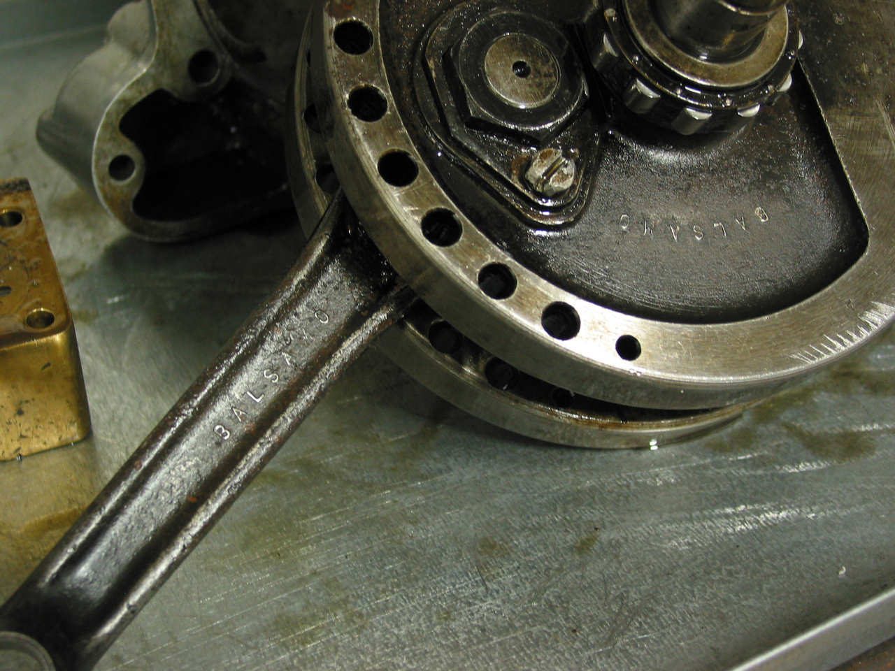

...e se la biella si fosse rotta in questo modo, (la foto è puramente indicativa ) avrebbe perforato lo stesso il monoblocco in discesa?

Ho notato adesso che dalla foto non si vede molto bene, ma si intuisce che la rottura è avvenuta sulla testa della biella dato che la biella è integra, precisamente è saltata la parte superiore dell'occhiello, ora mi chiedo, in un caso come questo, che danni può fare la biella in fase di discesa? Io dico nessuno, se non quello di strisciare contro le pareti del cilindro, mentre in salita, nel punto in cui si impunterà, farà il danno, vedi foro sul monoblocco. Quindi non c'è una regola ben precisa quando capitano queste cose, dipende soprattutto dal punto in cui ha ceduto la biella. : good . :
Forse vorrai dire sul piede della biella.....la testa è quella sulla manovella dell'albero motore....
...Di sicuro a seconda del punto in cui si rompe può forare il monoblocco o meno....Considera che la velocità è elevatissima, e l'urto è potente.....
