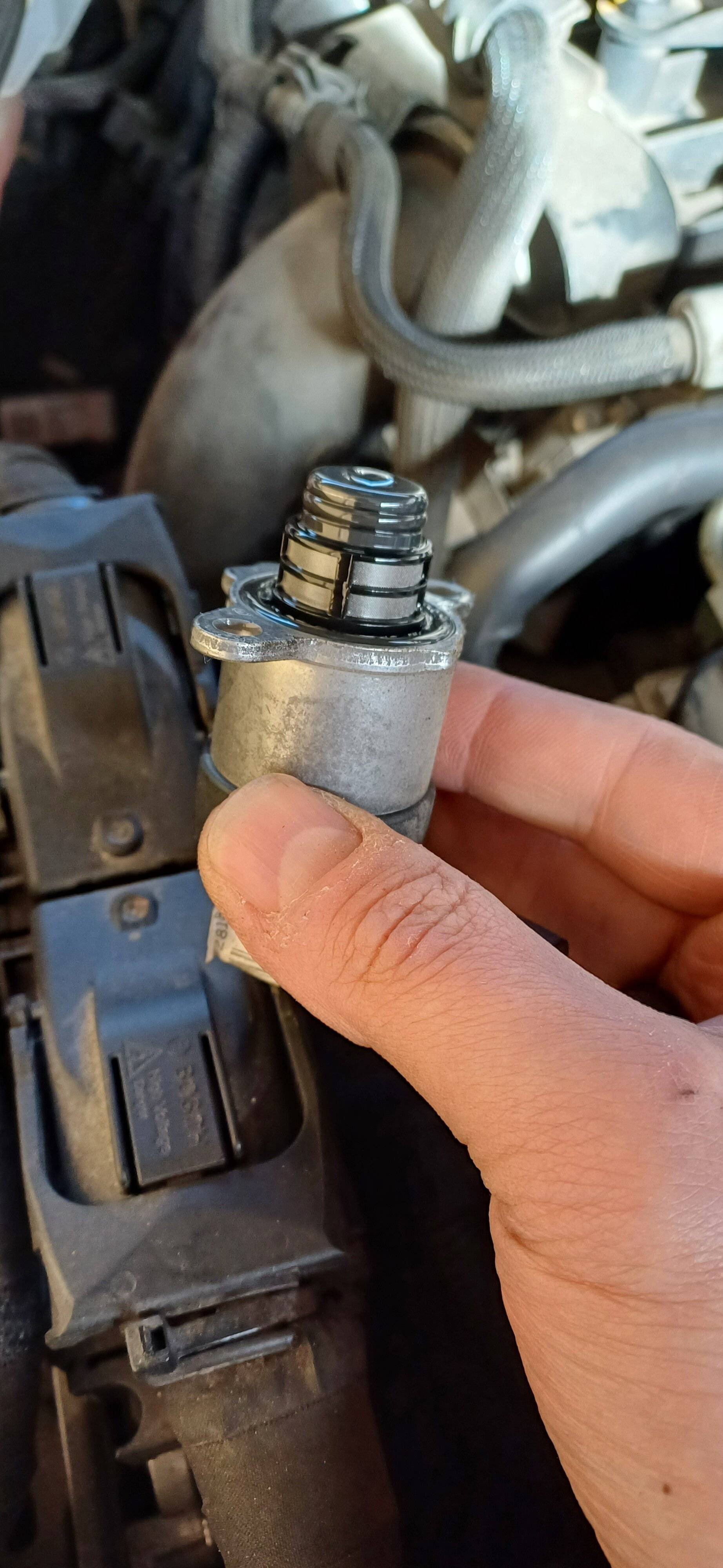

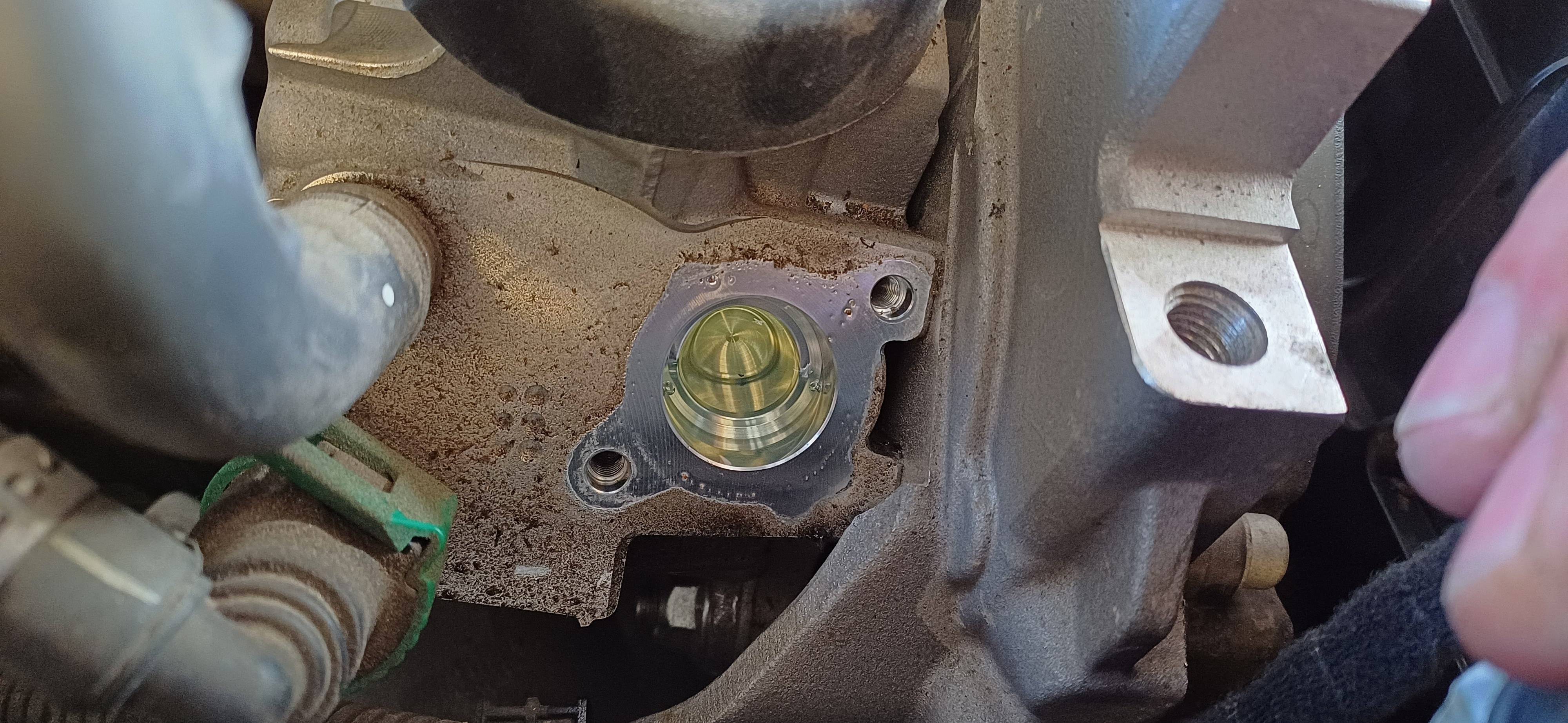

Sì, è quanto ti è stato scritto dall'inizio: lavoro fai da te (nel senso che trovi te i pezzi) e spendi sui 3000€ o cambi tutto in officina e vai a spendere circa il doppio. La rottura della cp4 non è roba da poco, soprattutto per i problemi che ti può ridare se non fai un lavoro fatto bene. Ad ogni modo, da quando mi è successo, ogni 10000 km controllo il filtro che c'è sopra la CP4 per vedere in che condizioni è e se trovo limatura. E sempre rifornimento Premium e mai alle pompe bianche.
E così facile controllare questo filtro sopra la cp4?
Basta aprire e chiudere cosa di preciso ?
Hai foto ?
Hai foto ?
Si, basta una torx, ma devi essere delicato. 2 viti e un attacco. Guarda le foto
