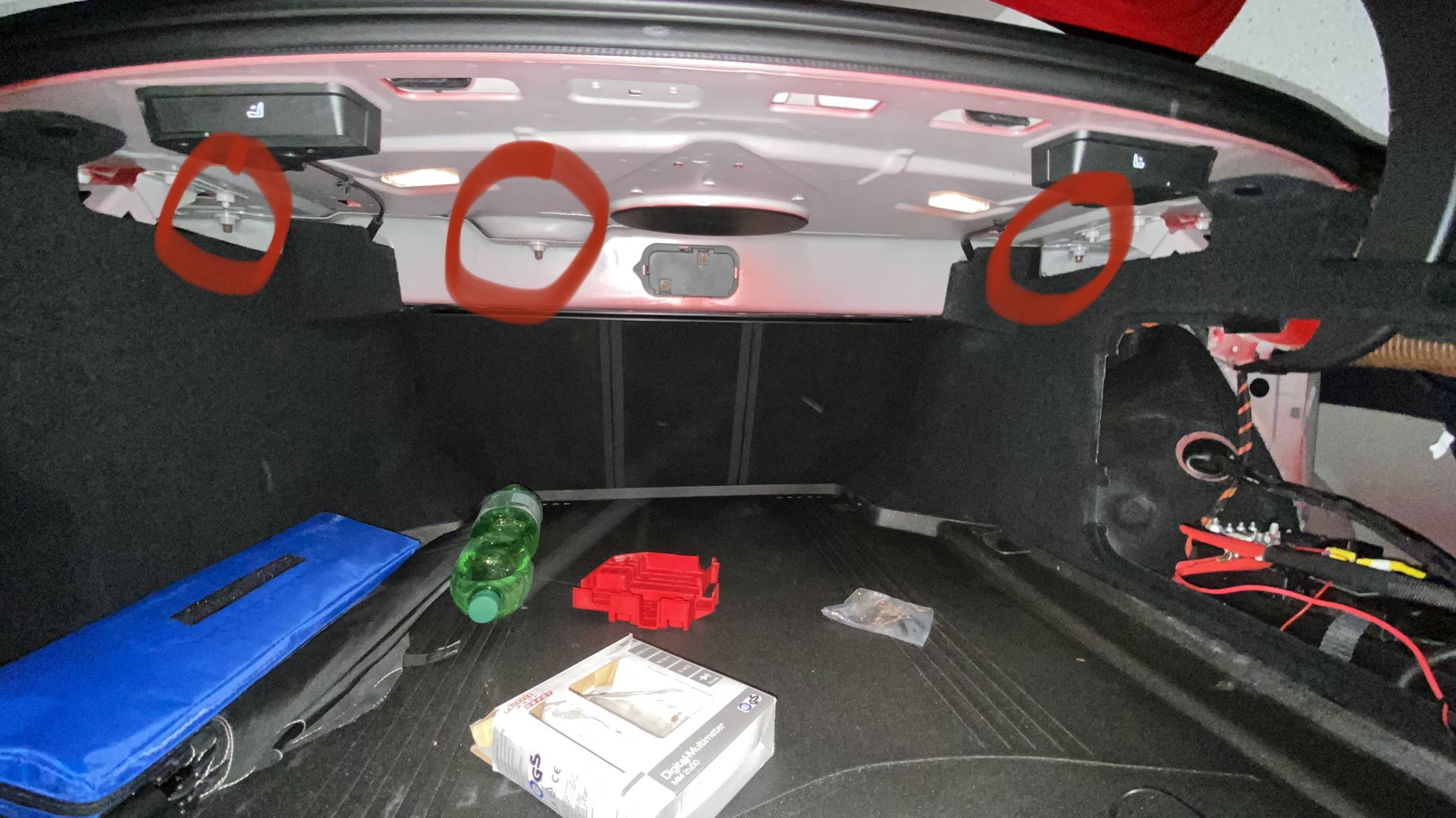

Ho sempre perchegiato auto li dentro mai successo,la carico dentro il cofano dell’auto con il bagagliaio aperto
L’unica fuori uscita sarà quanto ho lavato i cerchi , che magari è colato lungo la bottiglia, e magari messa in cofano
Il liquido per la pulizia dei cerchi solitamente è a base caustica e comunque stante la limitata fuoriuscita non è in grado di causare i problemi che hai mostrato.
La ricarica della batteria sicuramente non provoca danni chimici sia che tu la faccia direttamente sulla stessa che ai poli predisposti nel vano motore. Si potrebbe fare una considerazione elettrica ma sarebbe OT.
La corrosione/ossidazione mostrata è più dannosa esteticamente che in pratica in quanto ha attaccato la parte superficiale, vedrai che si ferma.
Ok grazie, li farò sostituire, perché ho tanta paura che la ruggine possa attaccare alla carrozzeria
Non preoccuparti per la carrozzeria! Con i trattamenti che fanno sulla scocca non è facilmente intaccabile da agenti esterni. I particolari che hai trovato sono molto meno resistenti. Cambia le viti. Ti indicheranno in seguito se il problema persiste!

Ma queste viti sono avvitate di dentro,non è facile sostituirli con delle altre nuove, si deve smontare tutto il pannello nel di dentro dell’auto

Comunque a giudicare da quest'ultima foto ti confermo ancora una volta che non è la batteria il problema. Guarda le viti sopra il sensore IBS, perfette. Sono ossidate solo quelle del vano bagagli.
E sono altresì convinto che quella ruggine è solo esterna, viene via.

Spero propio che mamma alfa capisca di cosa si tratti,altrimenti se montano le viti nuove senza trovare il problema,riaccade dinuovo tutto da capo con il tempo
Secondo me parte tutto dalla batteria. Da lì è cominciato per prima lossidazione
Tu vedi e puoi sapere...
Comunque se fosse partito dalla batteria, rimuovendola sotto troveresti un macello.... meglio che ci guardi. ;)

Pensi che dovrò sostituirequelle vite o pulirle?
Temo che mamma Alfa abbia diversi strumenti diagnostici ma non la sfera di cristallo... 🤣
