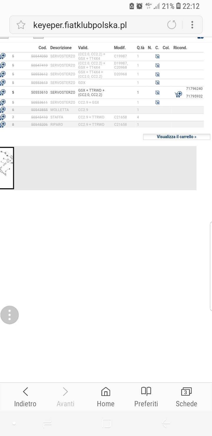

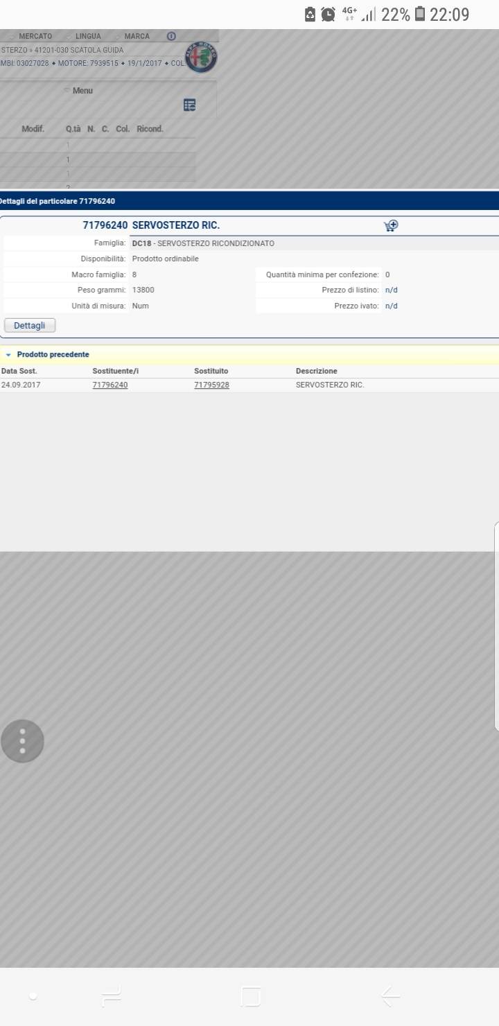

Cmq curiosando su eper ho inserito il codice del ricambio che hanno montato come scatola sterzo e ho trovato quanto sotto. Servosterzo ricondizionato sostituendo di altro codice in data 09/2017.
Qualcuno sa esattamente cosa vuol dire?Visualizza allegato 197276 Visualizza allegato 197277 Visualizza allegato 197276 Visualizza allegato 197277
Secondo me ti hanno messo appunto un ricambio non nuovo ma rigenerato...se la cosa è vera è molto grave per me...ma stiamo scherzando?

Se è dolciastro potrebbe essere anche antigelo,magari trasuda il radiatore interno o qualche tubo...la butto lì, lo conosci l'odore? La scatola ci può stare,ma 80000 euro di macchina non devo sentire odore dalle bocchette come se avessi una Uno

Cmq voglio sperare che non mi abbiano montato una scatola di seconda mano revisionata. Fosse ancora il pezzo nuovo con qualche modifica o sostituzione di qualche parte difettosa ok....ma se mi montano la scatola che hanno smontato a chissà chi no....
Aspetto il parere di qualcuno che ha familiarità con questi codici ed Eper.

Da un po di anni c'è questa cosa dei ricambi revisionati,anche bmw li tratta ad esempio le frizioni...dovrebbero essere comunque validi. Io mi incazzerei per il fatto che me lo devono dire prima....
