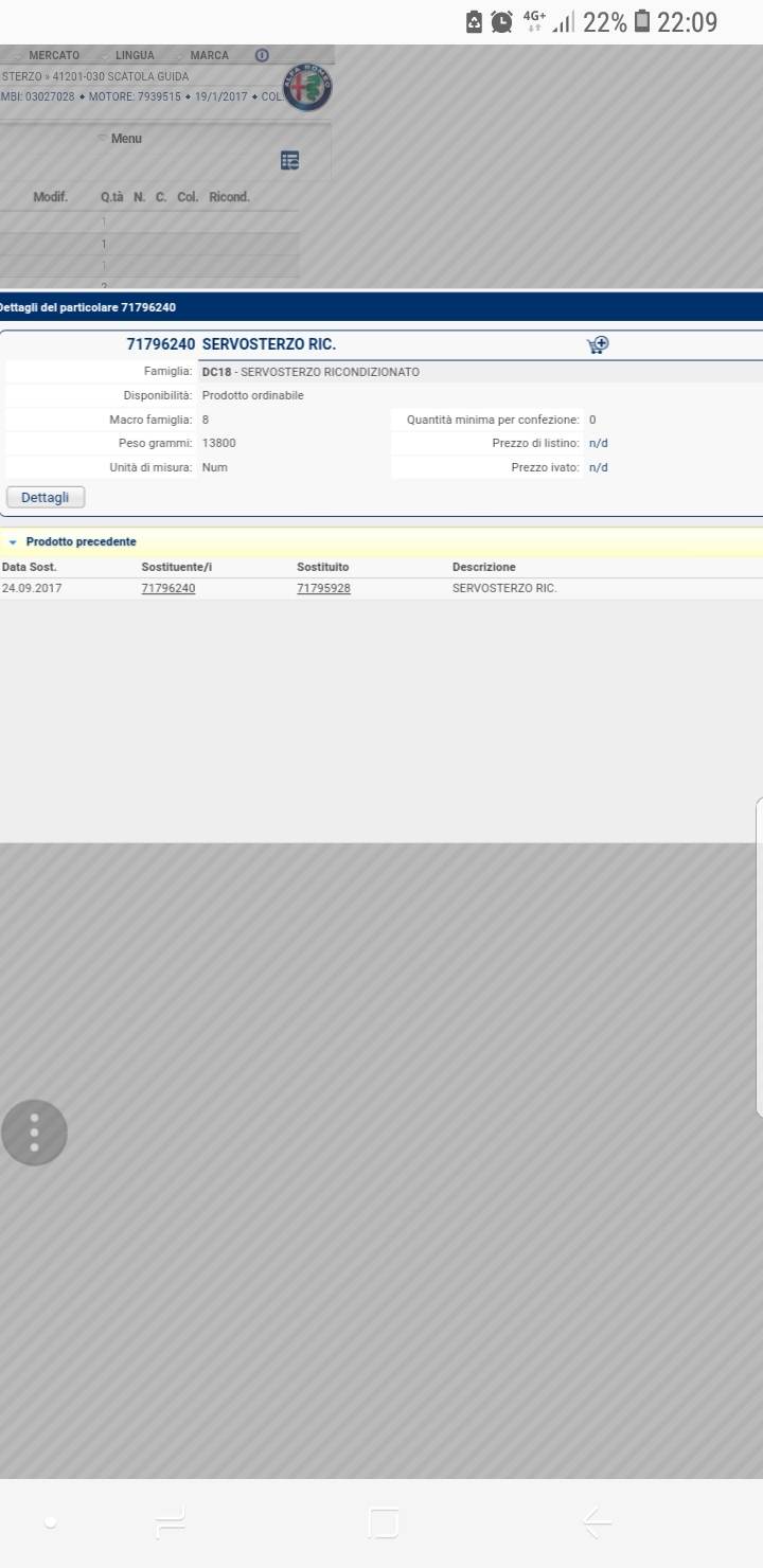

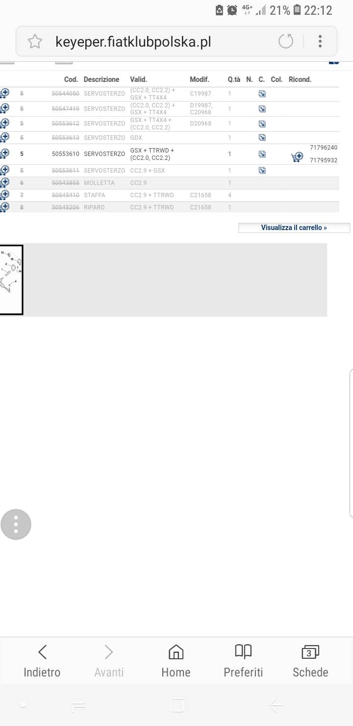

Cmq curiosando su eper ho inserito il codice del ricambio che hanno montato come scatola sterzo e ho trovato quanto sotto. Servosterzo ricondizionato sostituendo di altro codice in data 09/2017.
Qualcuno sa esattamente cosa vuol dire?
