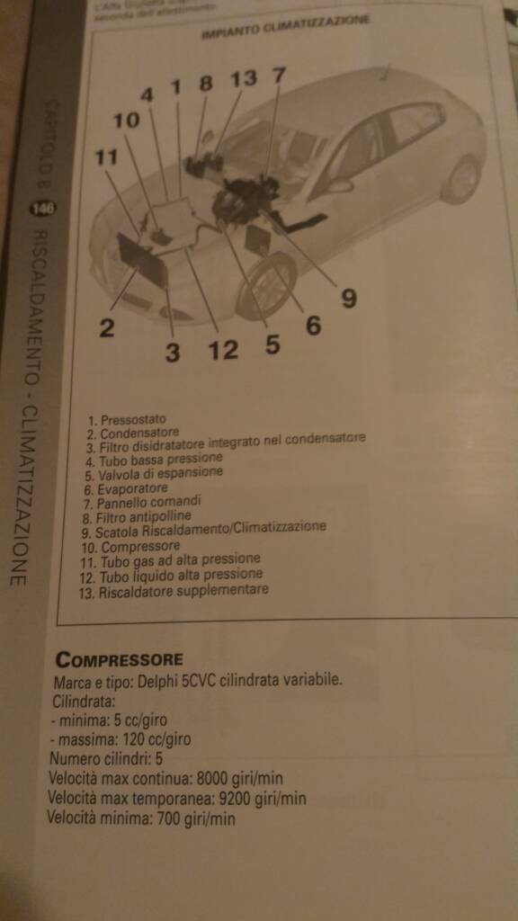

Manuale officina cartaceo. Se mi ricordo faccio una foto. Ti ringrazio.

wizard86pz Nuovo Alfista 8 Giugno 2017 24 5 4 Regione Basilicata Alfa Giulietta Motore 1.6 JTD2 120 CV 16 Luglio 2017 #23 Mmhh, non c'è nulla che mi faccia pensare che sia un compressore diverso...iniettori non ne vedo...
luciano55 Alfista Megalomane 31 Maggio 2009 2,896 546 176 Regione Veneto Alfa Giulietta Motore 1.6 MJTD 2 DISTINTIV 16 Luglio 2017 #24 E scritto 5 cilindri, questi iniettano il refrigerante che serve in base le temperature.
wizard86pz Nuovo Alfista 8 Giugno 2017 24 5 4 Regione Basilicata Alfa Giulietta Motore 1.6 JTD2 120 CV 16 Luglio 2017 #25 Mi era sfuggito tra i dettagli...beh direi che può essere come dici..o lo è proprio. Detto ciò siamo d'accordo sulla differenza rispetto agli impianti passati...ma il rumoraccio resta [emoji58] Reactions: luciano55

luciano55 Alfista Megalomane 31 Maggio 2009 2,896 546 176 Regione Veneto Alfa Giulietta Motore 1.6 MJTD 2 DISTINTIV 17 Luglio 2017 #26 Scritto chiaramente portata variabile, più le portate in CC al minimo e al massimo.
wizard86pz Nuovo Alfista 8 Giugno 2017 24 5 4 Regione Basilicata Alfa Giulietta Motore 1.6 JTD2 120 CV 17 Luglio 2017 #27 E quindi? Sto parlando della rumorosità. Un cambio di règime e/o di portata è così giustificante
luciano55 Alfista Megalomane 31 Maggio 2009 2,896 546 176 Regione Veneto Alfa Giulietta Motore 1.6 MJTD 2 DISTINTIV 17 Luglio 2017 #28 Quindi ho spiegato che il compressore e diverso da quello di anni precedenti. Quindi i dati tecnici li hai chiesti tu. Io non sto giustificando alcun rumore. Il rumore che senti e sul abitacolo, o sul vano motore ?

wizard86pz Nuovo Alfista 8 Giugno 2017 24 5 4 Regione Basilicata Alfa Giulietta Motore 1.6 JTD2 120 CV 18 Luglio 2017 #29 luciano55 ha detto: Quindi ho spiegato che il compressore e diverso da quello di anni precedenti. Quindi i dati tecnici li hai chiesti tu. Io non sto giustificando alcun rumore. Il rumore che senti e sul abitacolo, o sul vano motore ? Clicca per espandere... Sisi, non hai giustificato nulla. Scusami, avrò ricordato male. Vano motore.
