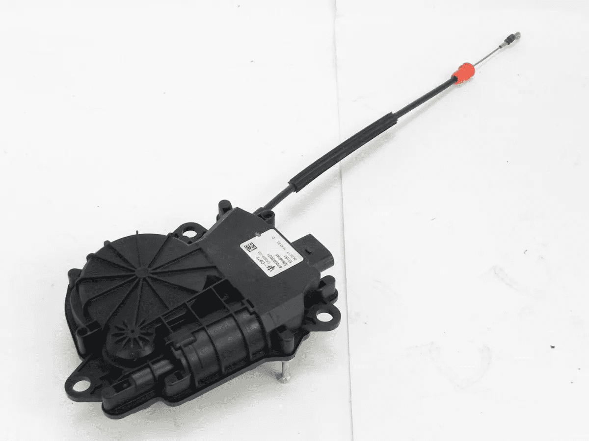

Buonasera a tutti, sono possessore di alfa Romeo Stelvio ti my20, ho avvertito un rumore proveniente dal bagagliaio, ho smontato il pannello di plastica, e ho individuato che il problema proviene dal motorino della chiusura portellone, non riesco a eliminare questo rumore quando ci sono le vibrazioni, qualcuno è riuscito a risolvere? Grazie in anticipo
Prova a mettere delle rondelle di gomma suo bulloni che fissano la serratura..

Benvenuto. Se fa rumore potrebbe non essere serrato bene. Hai già controllato?
Bonjour,
J'ai eu le même bruit sur mon stelvio my20. Cela vient du moteur électrique du hayon. Je l'ai ouvert et j'ai ajouté des rondelles sur les axes des engrenages. Le bruit a beaucoup diminué

Cette piéce la

Bonjour,
