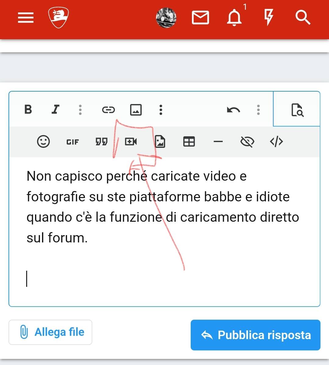

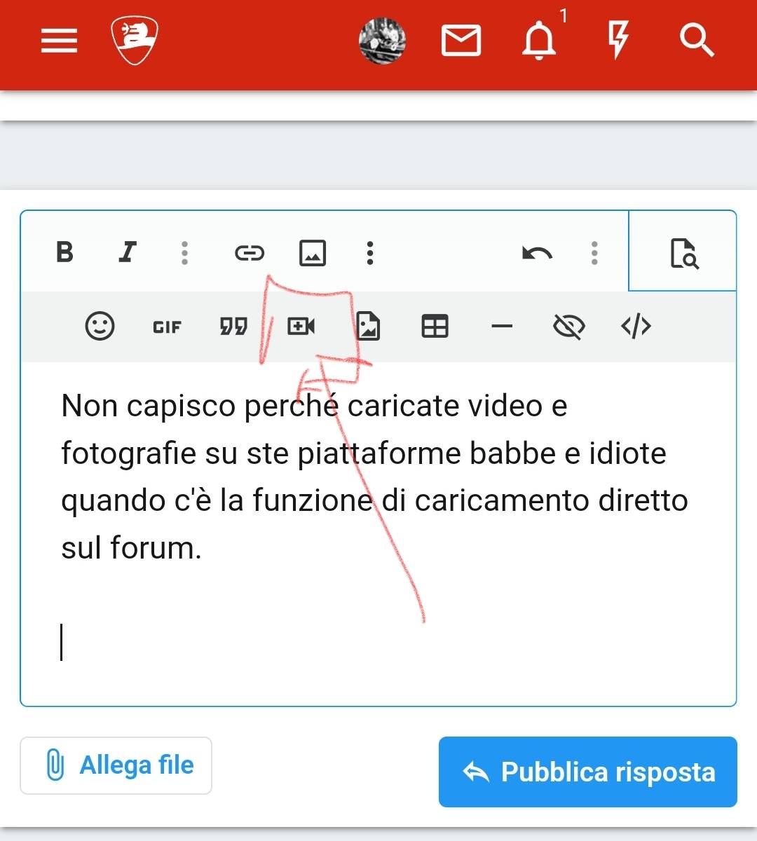

Non capisco perché caricate video e fotografie su ste piattaforme esterne babbe e idiote quando c'è la funzione di caricamento diretto sul forum.
No perché cliccando su quel collegamento mi rimanda a mille altre inutili pagine. L'audio risulta disattivato e quando si prova ad attivarlo si aprono altri collegamenti. Ricarica tranquillamente il video direttamente qui.
