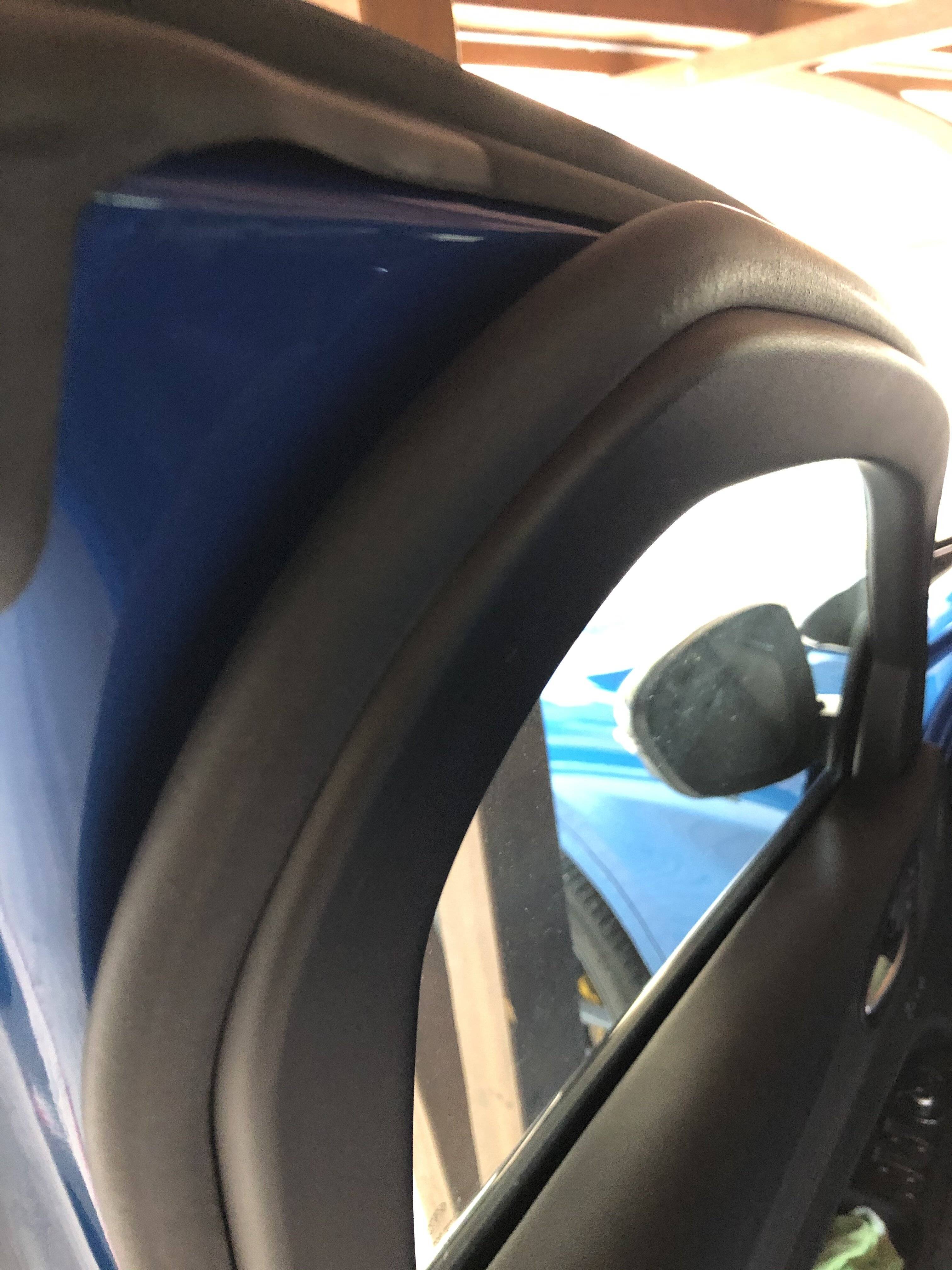

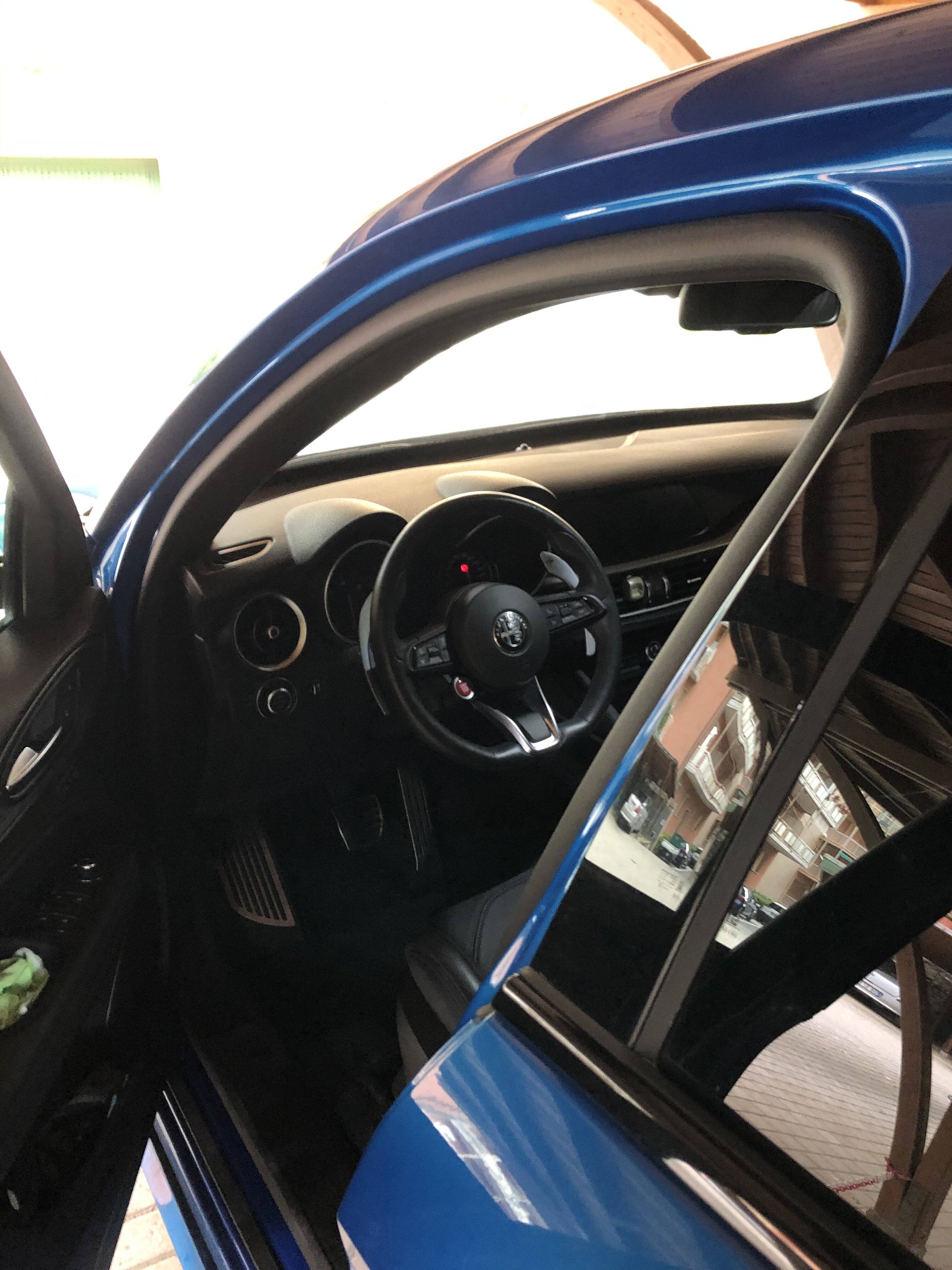

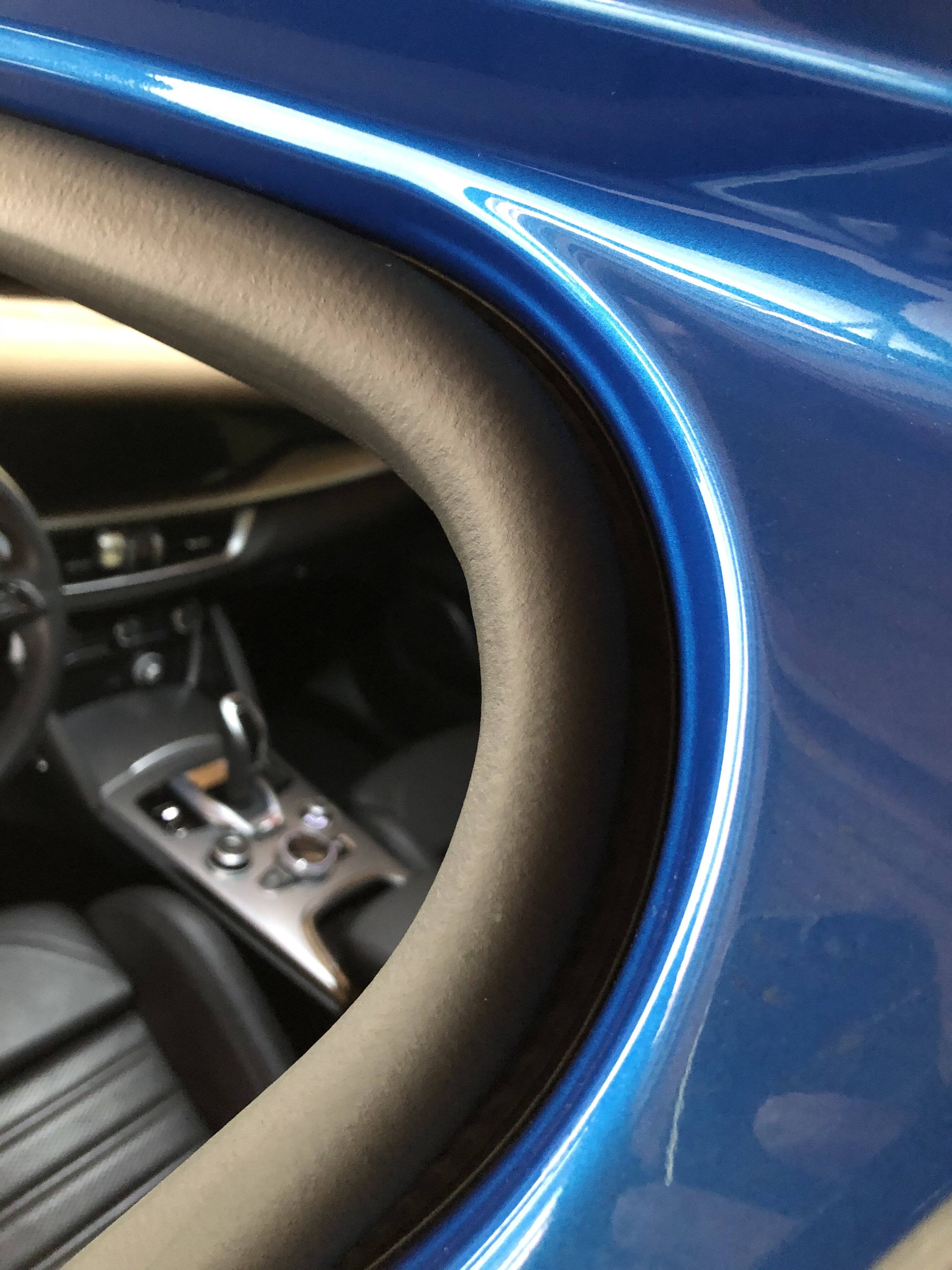

Riesci ad allegare cortesemente la foto delle guarnizioni della tua veloce da vicino, sia quella lato porta che quella interna? giusto per capire come sono fatte. Anche le tue al tatto sono molto morbide e sottili?
