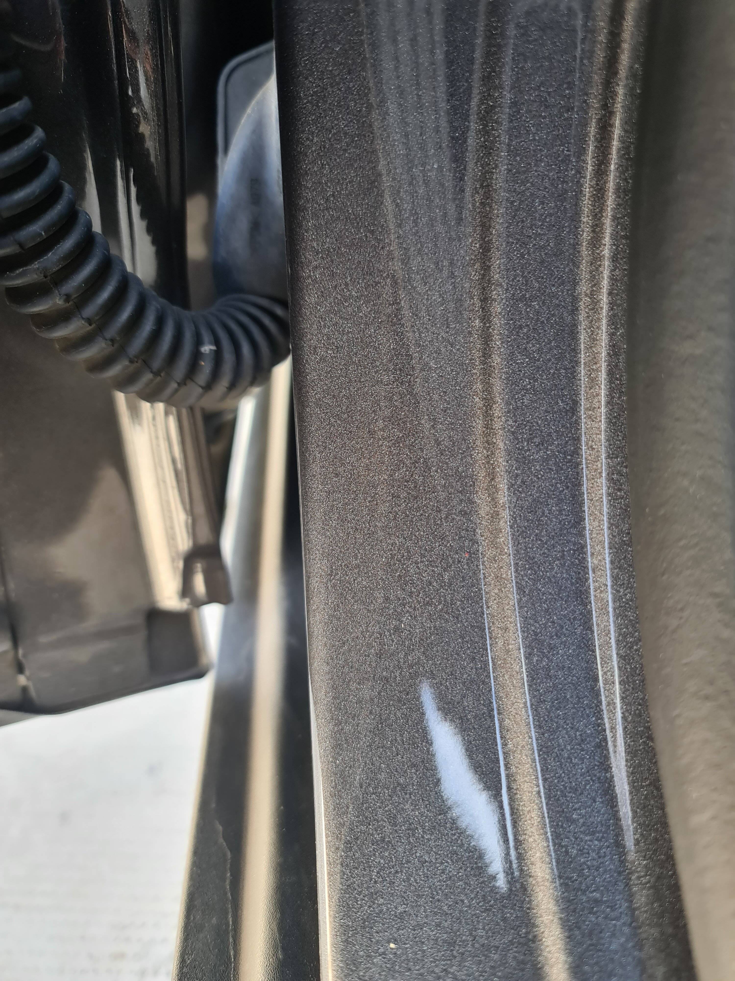

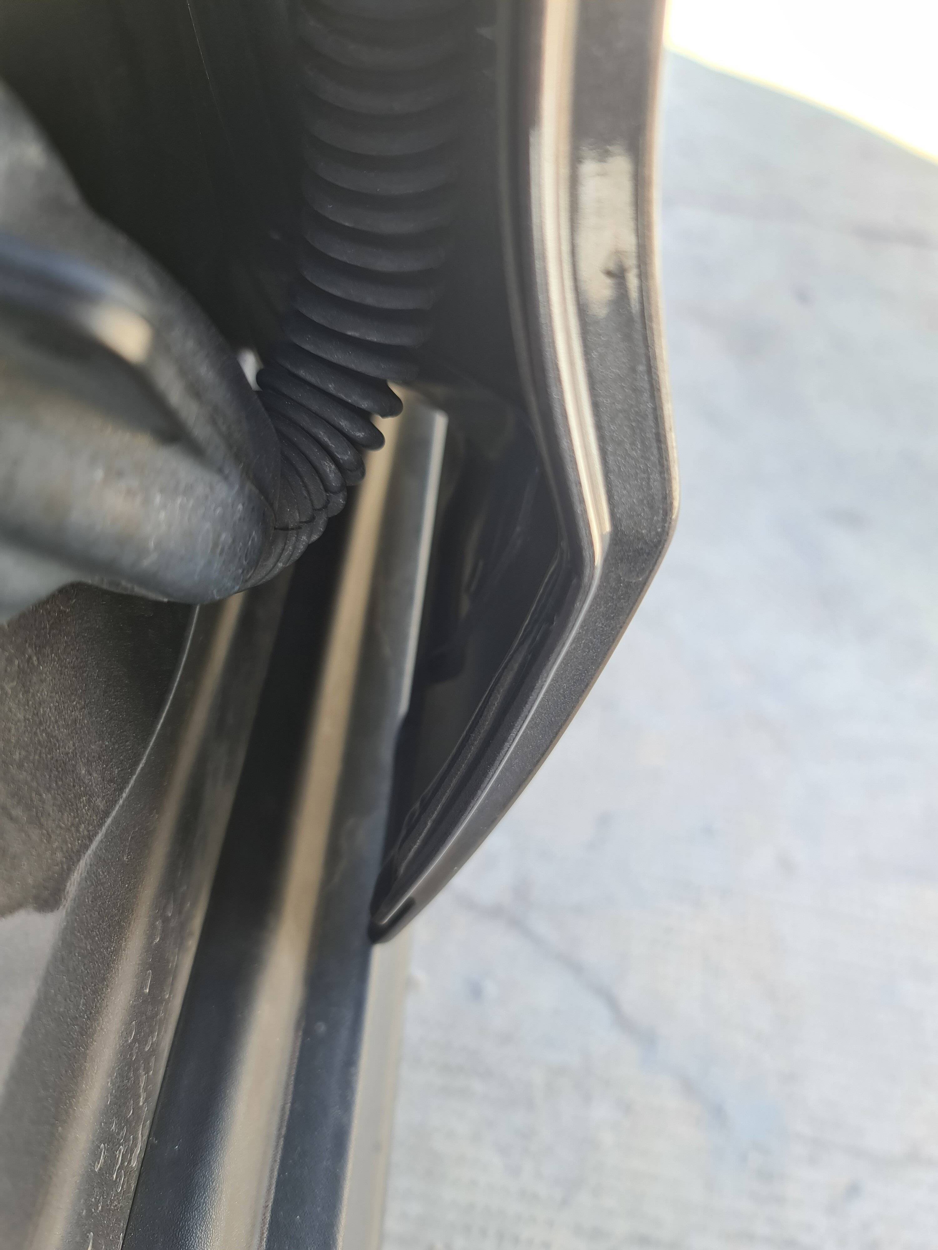

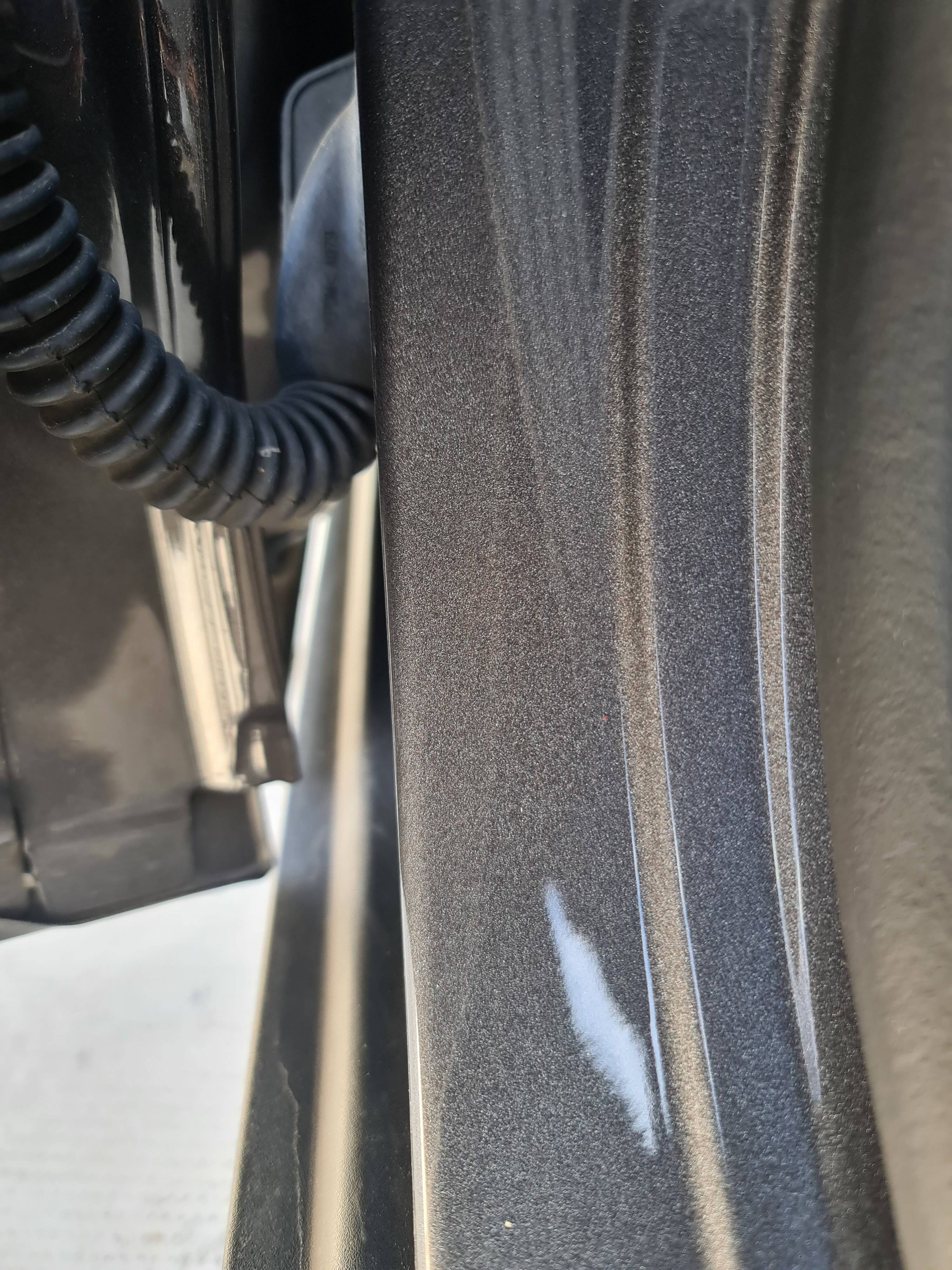

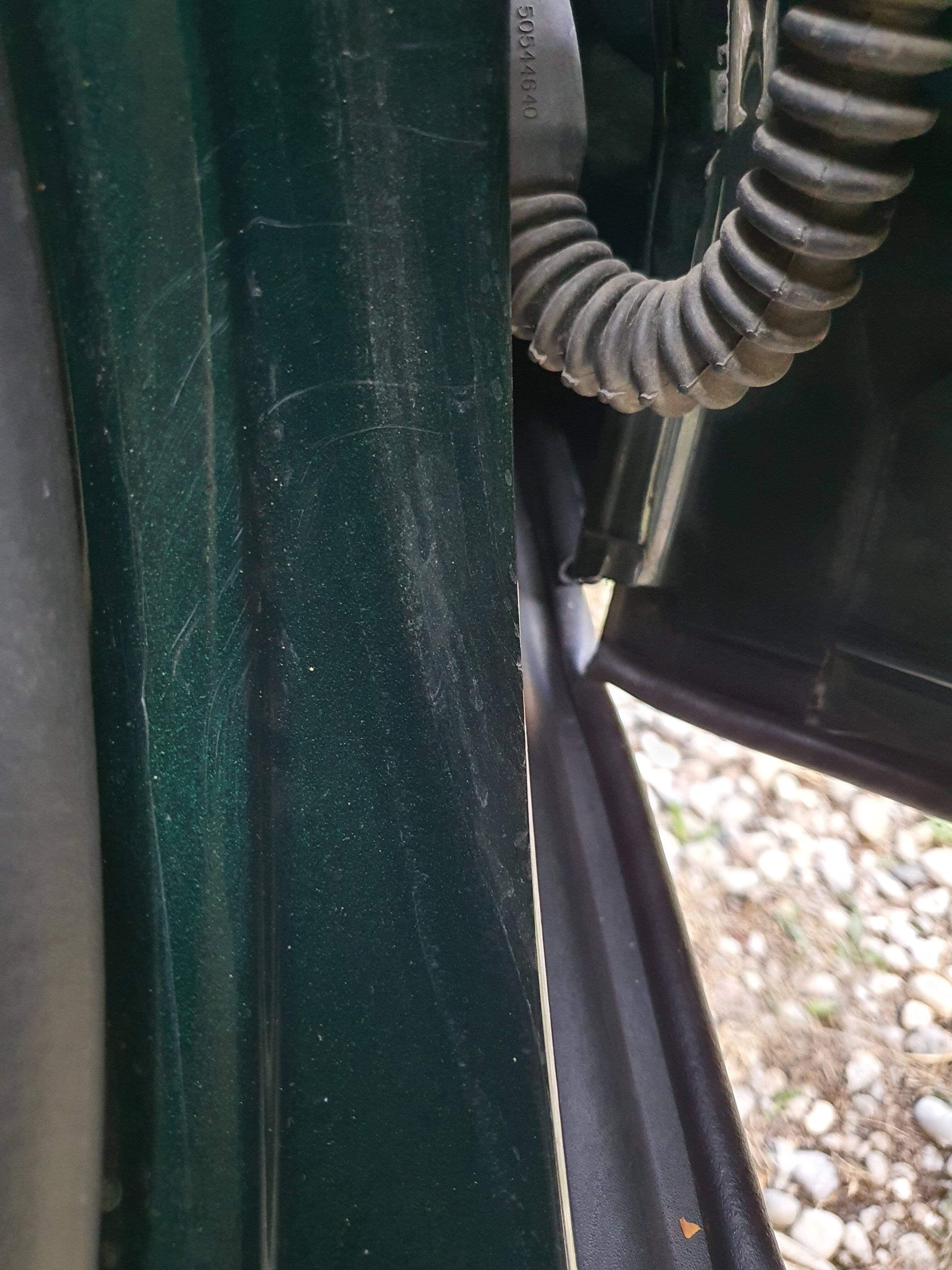

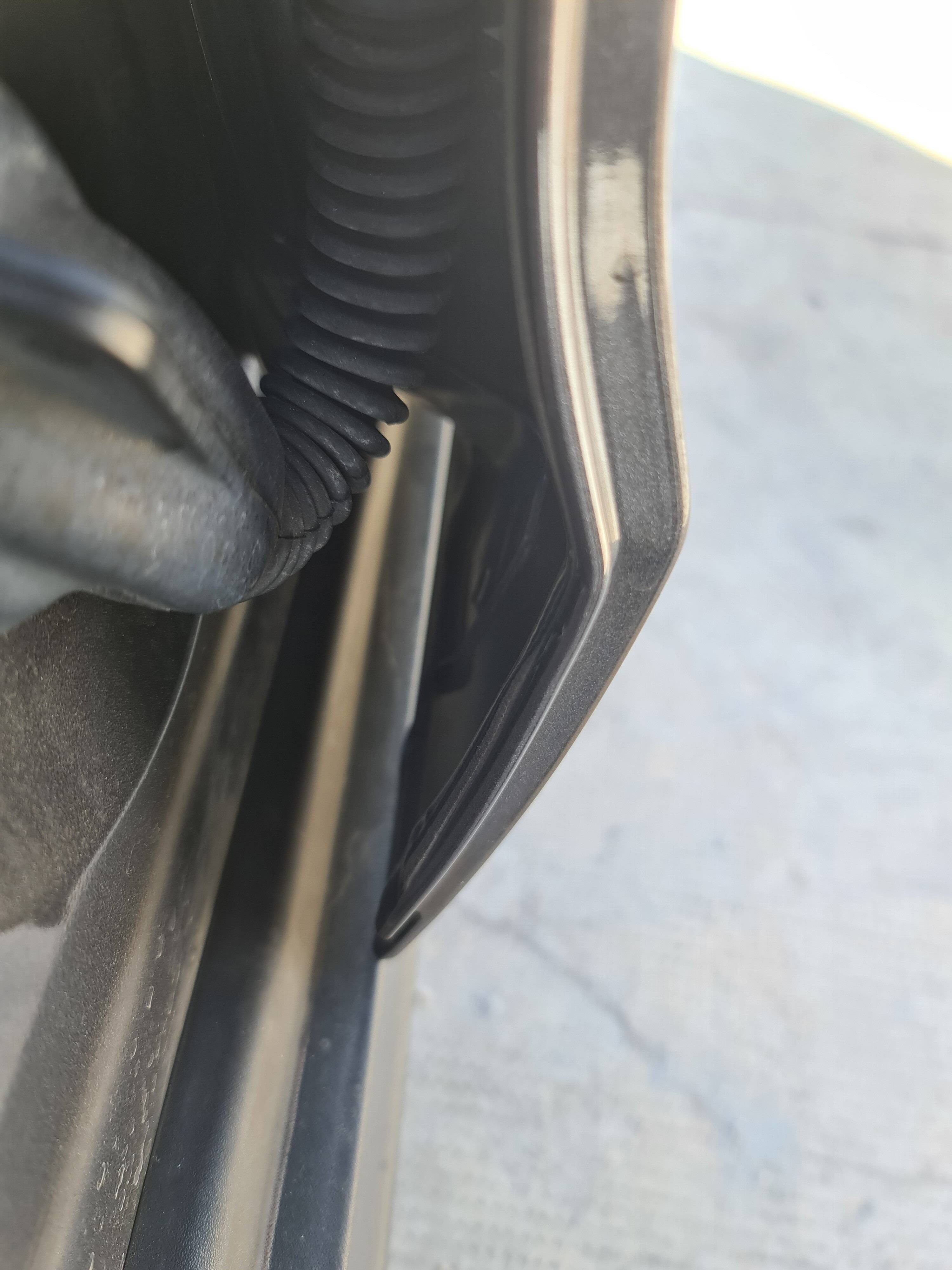

Ho letto tutto il thread e visionato le foto, vi siete tutti concentrati sulle guarnizioni di contatto tra scocca e sportello, io mi sono posto un problema diverso, sono andato a guardare dove guarnizioni non ce ne sono, cioè il giro porta interno e ho notato che è a filo ma c'è "troppo spazio" e sono pronto a scommettere che è da lì che entra tutto quel rumore, vi allego due foto per farvi capire di che sto parlando.
Visualizza allegato 236221
Questo è lo spazio tra sportello anteriore e scocca, visionato aprendo lo sportello posteriore.
Visualizza allegato 236222
E questo è lo spazio tra sportello posteriore e scocca, visionato aprendo lo sportello anteriore.
Ora un paio di domande:
La mia è una MY2018, qualcuno che ha una Stelvio più recente, 2021/2022 può controllare se la situazione è la stessa?
Secondo voi si riuscirebbe a trovare ed inserire una guarnizione per tappare questa fessura che corre lungo tutti gli sportelli?

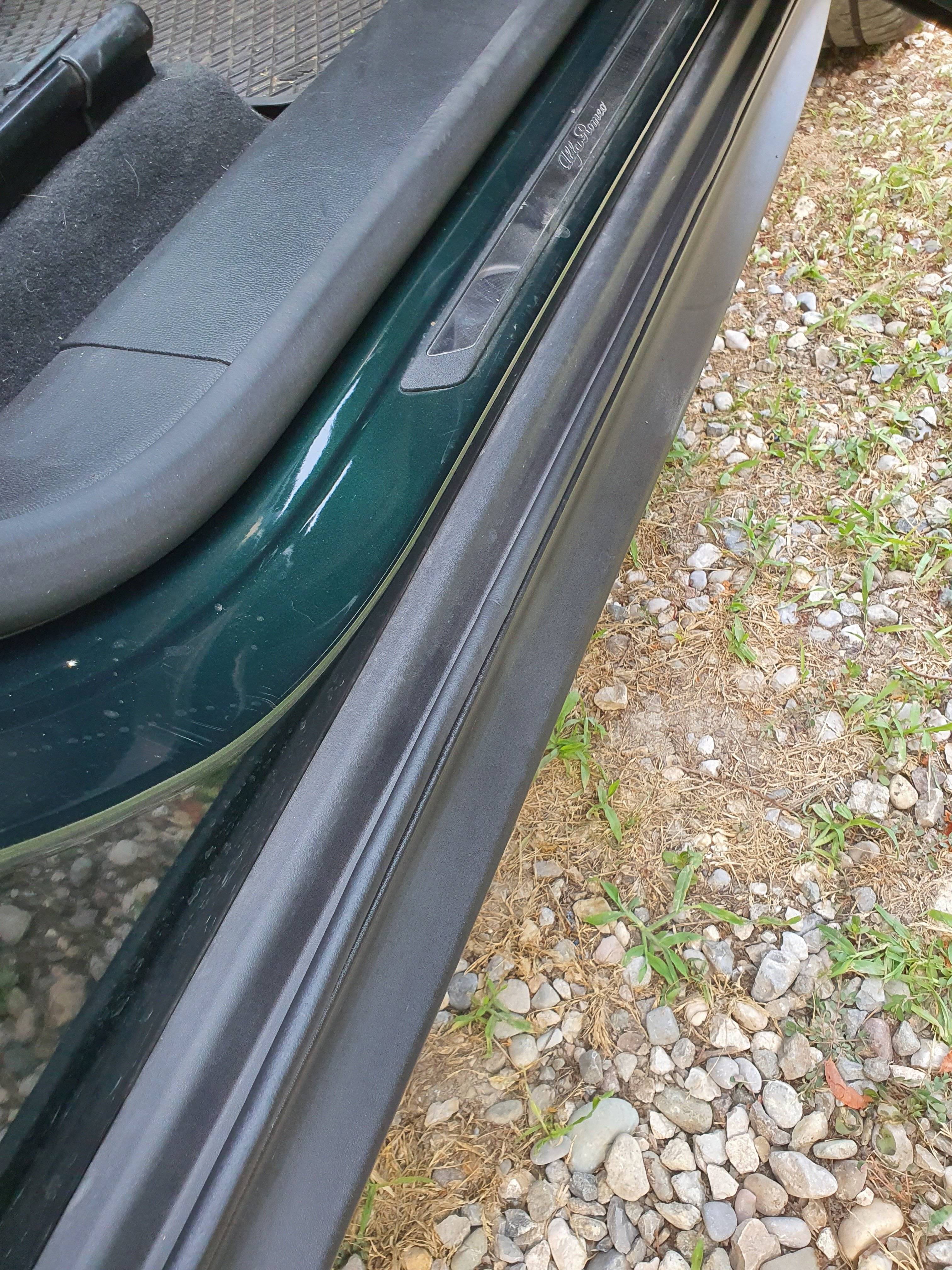

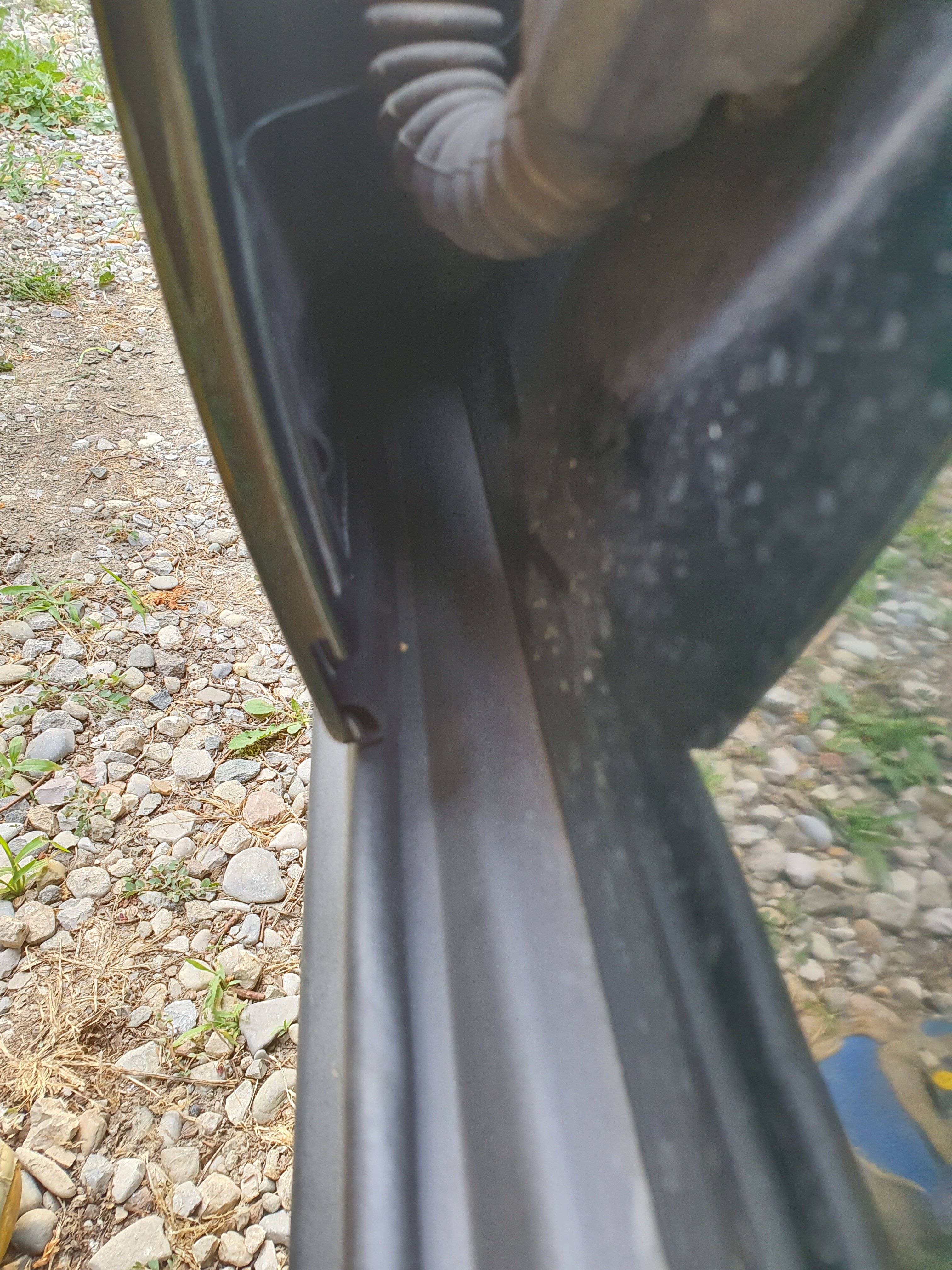

Ho montato oggi sul mio Stelvio una doppia guarnizione per chiudere lo spazio come da foto. Domani vedo se si sente la differenza

Bel lavoro.
Un isolamento pressocche' totale, dovresti avere risolto.

Grazie. Personalmente non sentivo rumori eccessivi... ma visto che avevo questa guarnizione ho voluto provare per vedere se diventava più silenziosa. Sicuramente entrerà comunque meno sporco e delle guarnizioni in più male non fanno certamente
