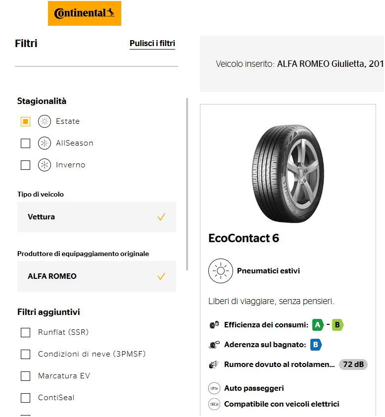

Io su Giulietta ho sempre avuto Continental AR come primo equipaggiamento e devo dire che mi ci sono sempre trovato bene, meglio delle Michelin ma ahimè anche più care. Ma prima la vettura dev'essere verificata sul banco per assetti e anche verifica in officina per ammortizzatori.
Reazioni: Savy16
Scusa ma AR sta scritto vicino alla gomma? Io trovo solo gomme FR..
