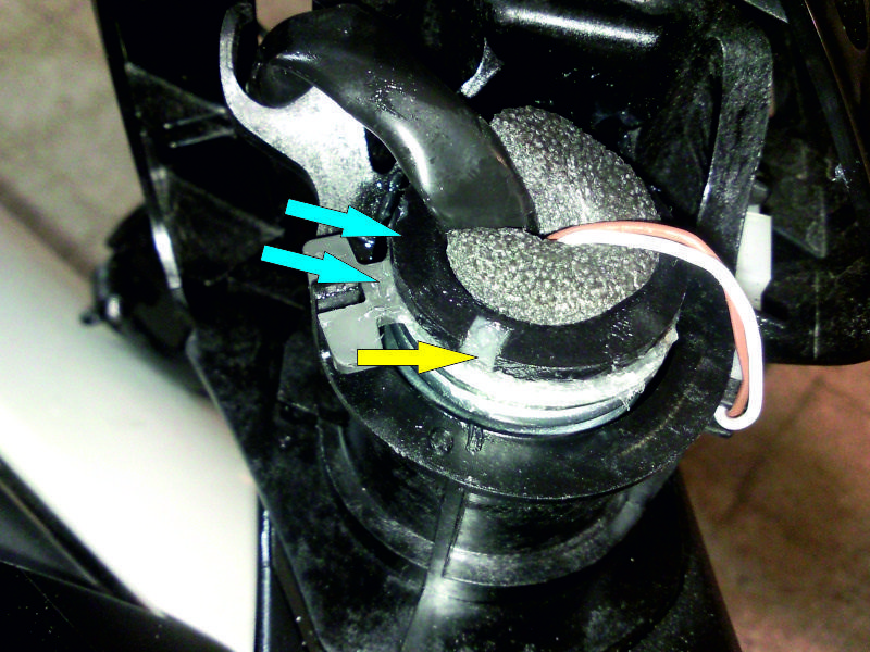

Puoi lubrificare tranquillamente dietro sono i fili, sia al centro della molla che dove ha contatto con la plastica. Io sono riuscito a togliere le calotte senza togliere lo specchio, ma la procedura normale è togliere prima lo specchio
Il punto da lubrificare è questo:

Colpa mia che mi sono perso tra i post... Avevo visto entrambe le foto... Solo che poi non le ho ritrovate...
