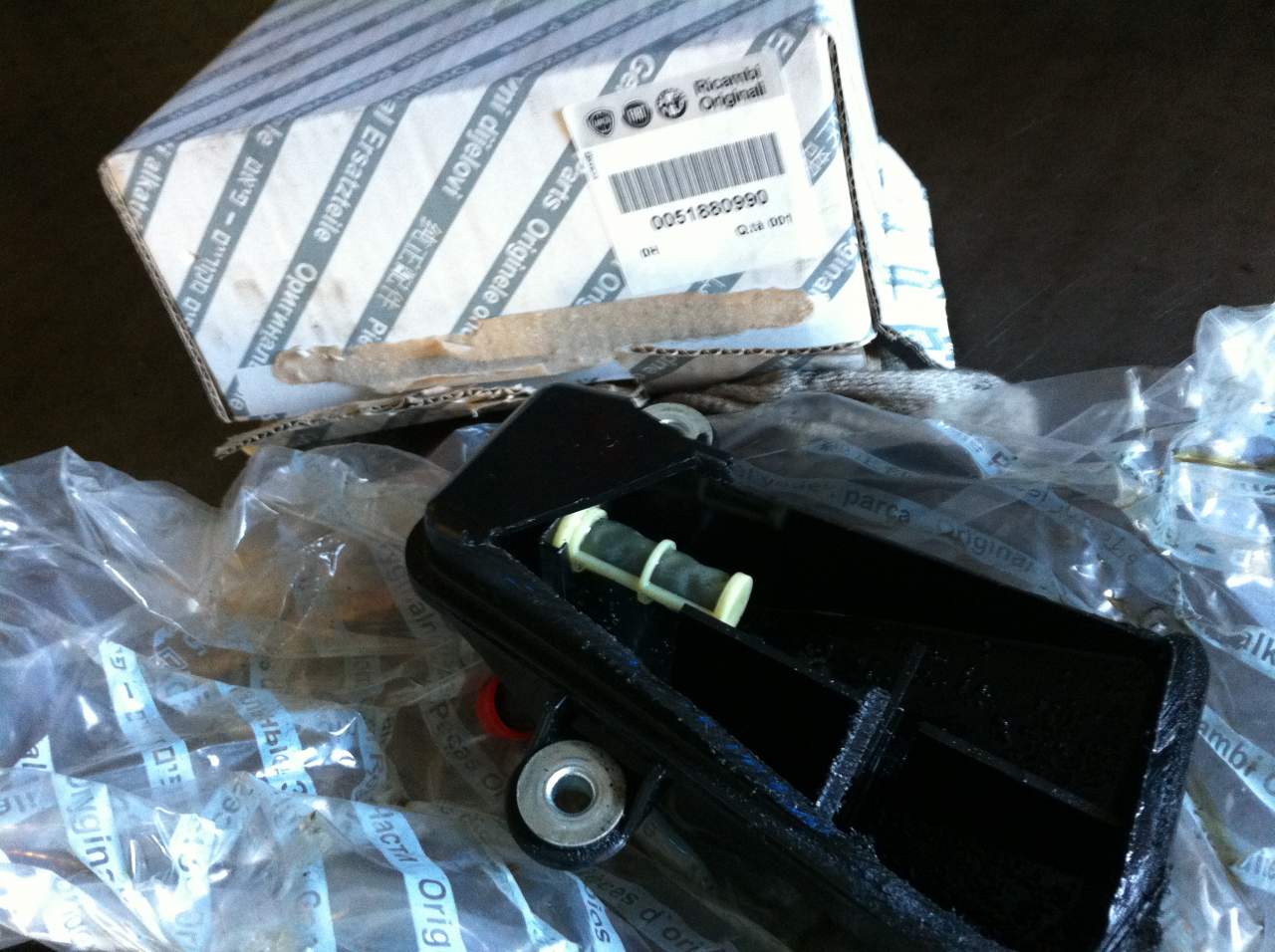

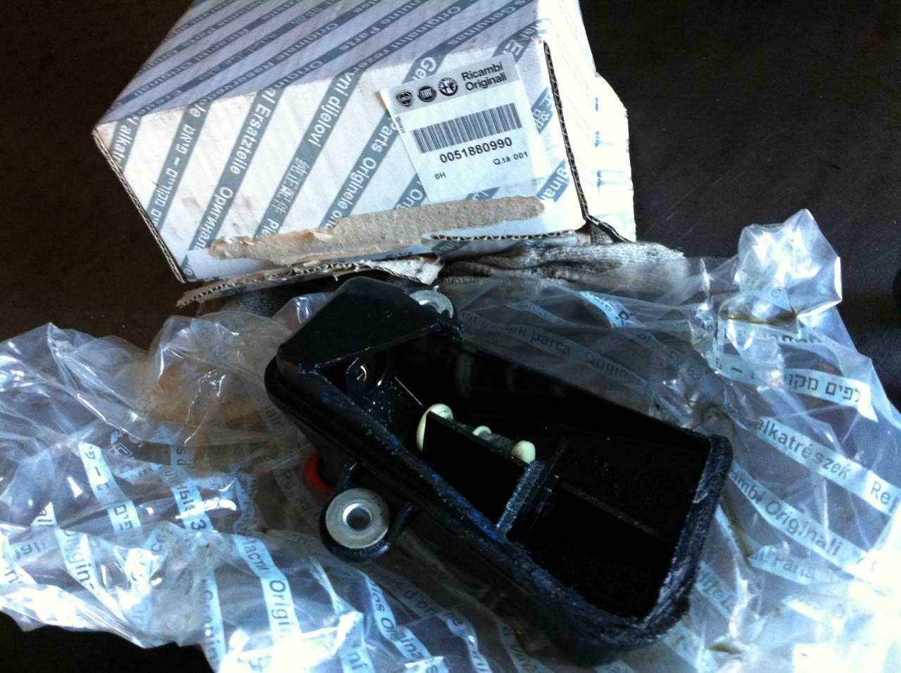

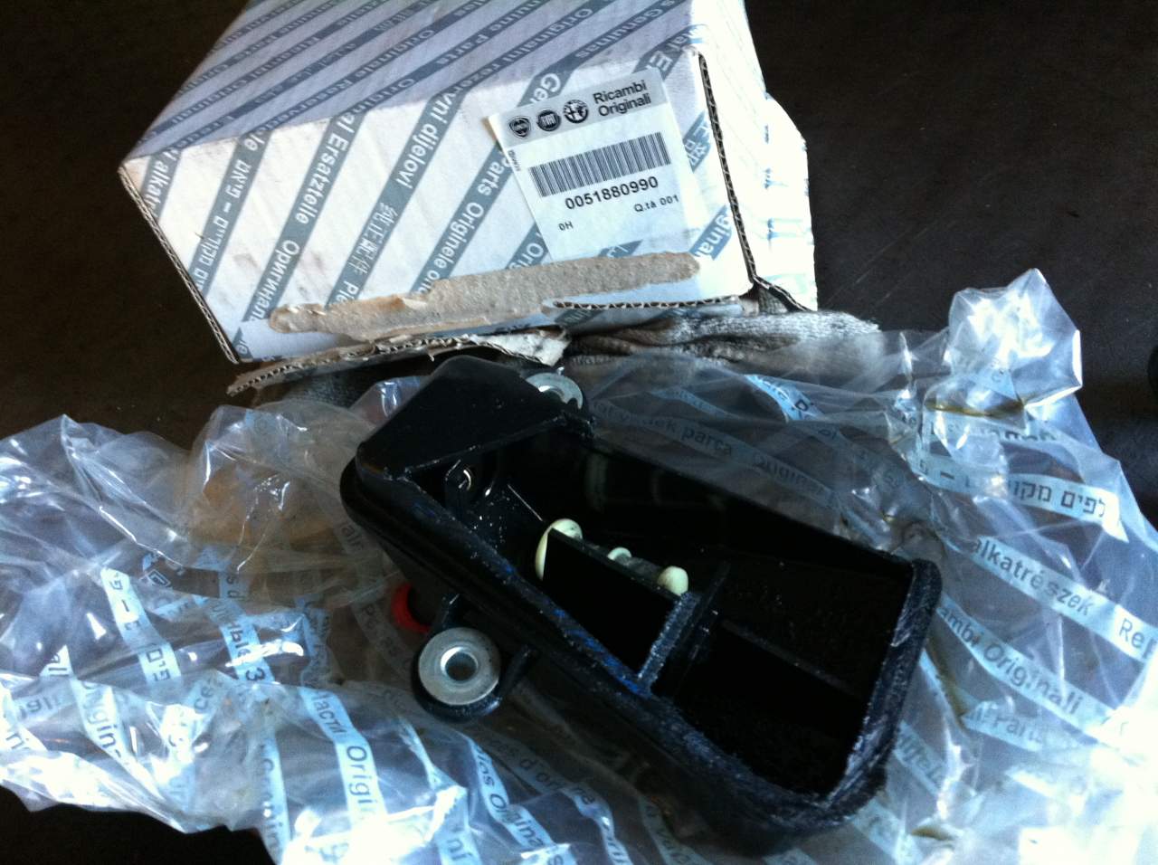

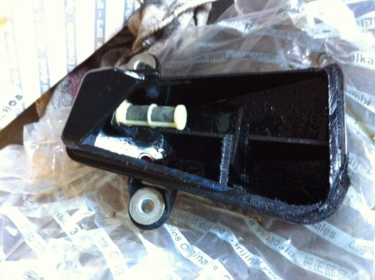

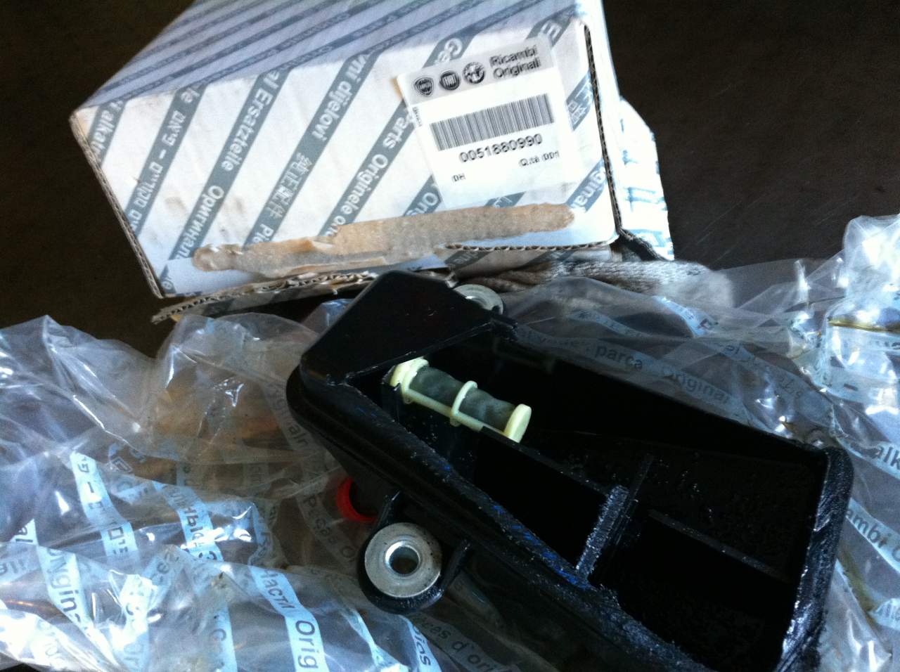

ciao ragazzi io ho avuto lo stesso problema e come voi ho cambiato olio e vaschetta, l'olio lo sostituioto con quello verde invece di quello rosso..... però il problema persisieva e allora ho cambiato ache la vaschetta, a quel punto tutto è tornato alla normalità; solo che ero troppo curioso cosi ho preso la vaschetta vecchia e lo aperta in 2 trovando il filtrino nn si era del tutto tolto ma si era leggermente sollevato quindi l'olio di recupero o meglio la sua pressione urtando contro il filtrino che nn era più ben posizionato creava un ribollio all'interno della vaschetta creando dell'aria che faceva far rumore alla pompa.a questo proposito ho alqune foto per illustrarvi ciò che era successo...........Visualizza allegato 68689Visualizza allegato 68690Visualizza allegato 68691Visualizza allegato 68689
bravissimo molto utile lo avrei fatto anche io ecco perche' fanno le bollicine speriamo che la nuova non fa l'ostesso:grinser005::eclipsee_Victoria: io ancora devo fare la modifica a me a iniziato da poco a fare rumore e lo fa quasi sempre la pantera mi a dato solo problemi non so forse e l'ultima alfa che avro'
