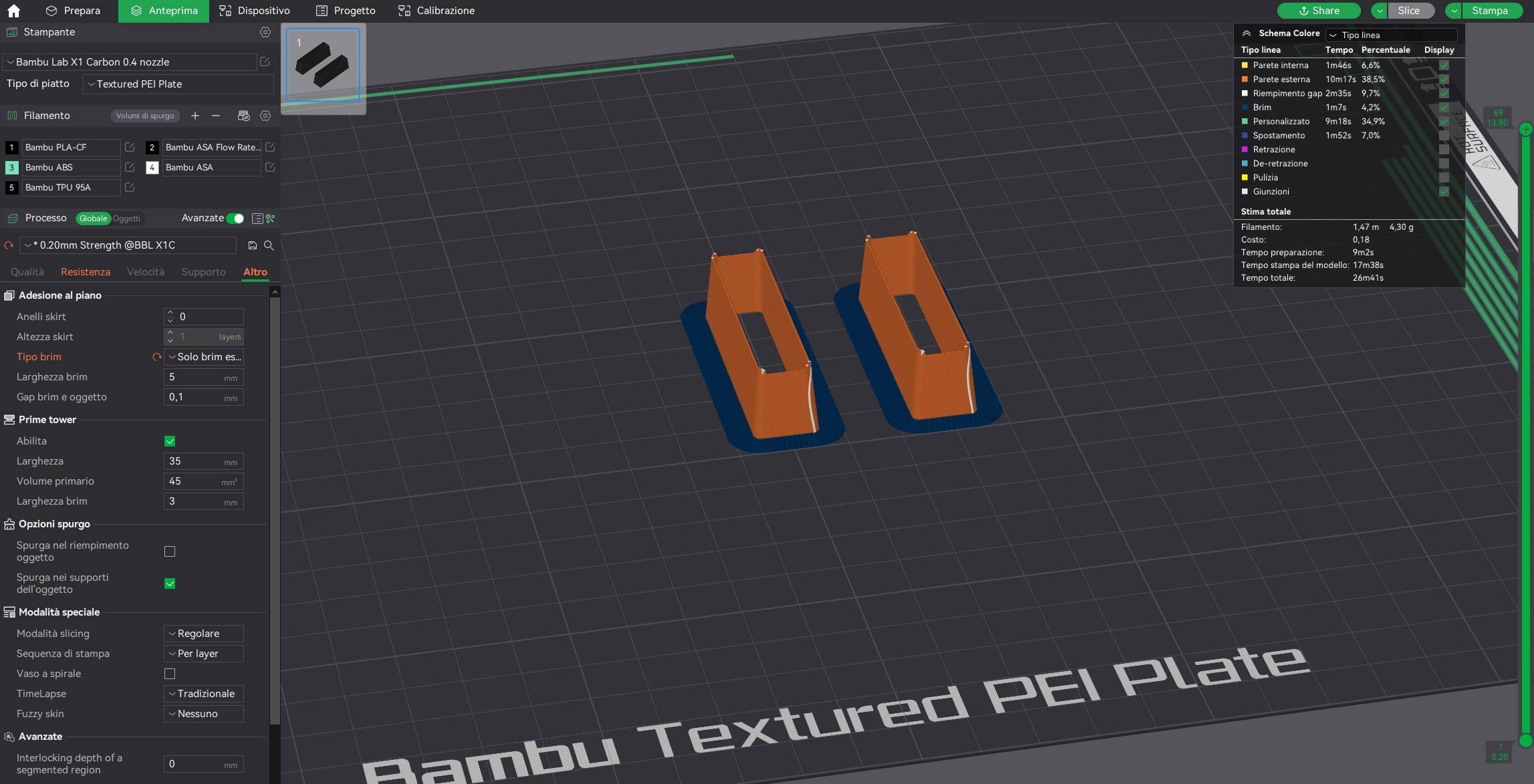

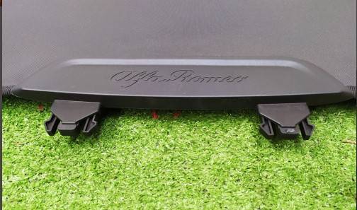

Ciao a tutti,
non so se può servire ma sono impazzito per mesi con un rumore che proveniva dal posteriore, un giorno ho viaggiato senza cappelliera ed il rumore era magicamente sparito, ho capito che proveniva dalla vibrazione dei ganci a clip della cappelliera cosi in 20 minuti ho realizzato due tamponi in gomma con la stampante 3D.
Problema risolto!
Vi lascio il link al file per chi volesse stamparli
