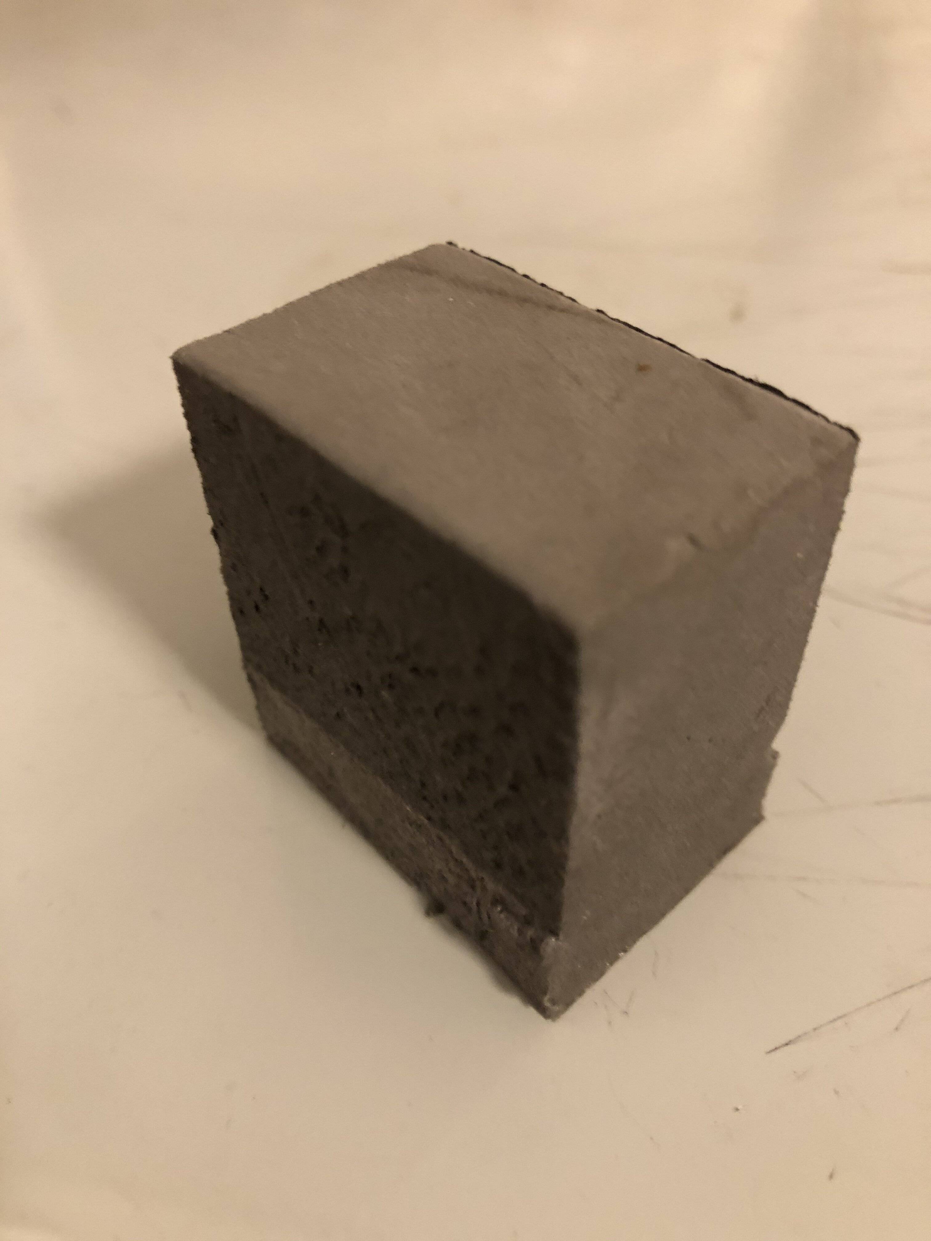

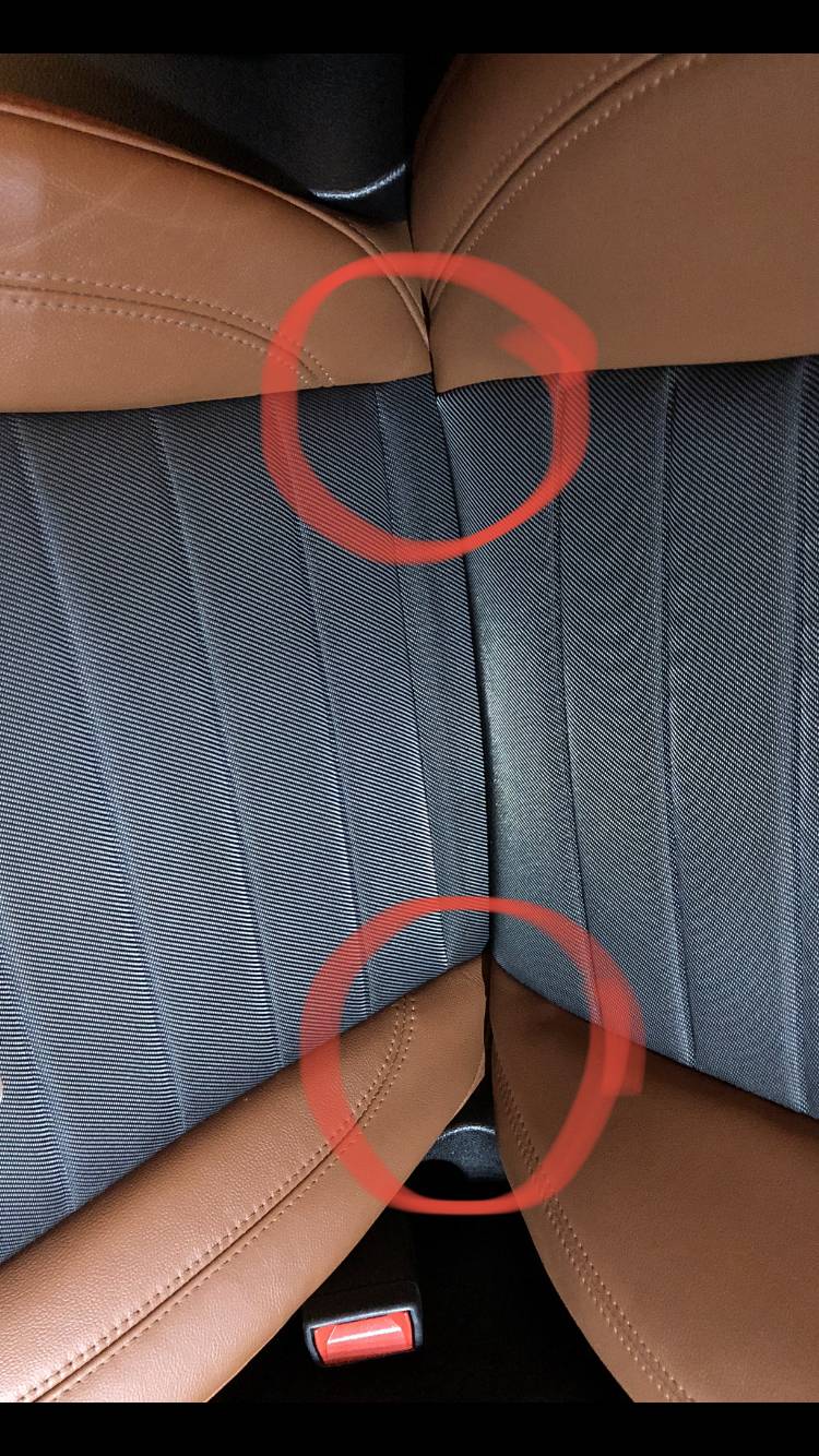

per chi ha la vibrazione dello schienale passeggero con sedile vuoto, basta abbassare lo schienale e inserire un pezzo, per lato, di guarnizione in neoprene nei punti evidenziati in foto

Per caso avresti una foto del risultato?
L’unico intervento da fare al sedile é quello di estrarre le due rifiniture in plastica dove entra il poggiatesta e fare un giro di nastro felpato in tre punti diversi. Gli spessori che avevo detto nel post precedente tra seduta e schienale non vanno messi perché non è lì il rumore
