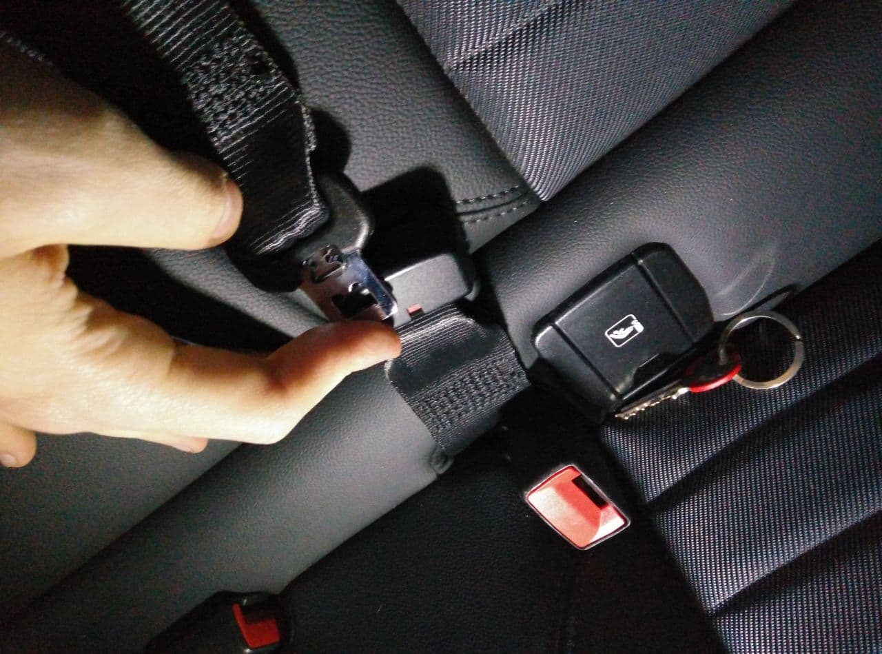

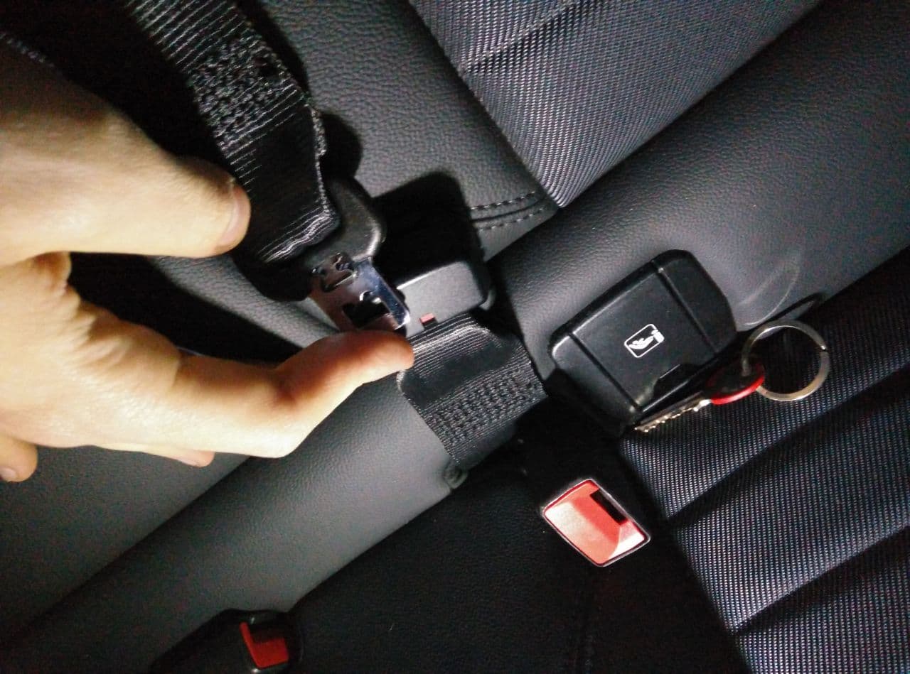

Ora ho notato che pure la cintura del passeggero centrale dietro fa un rumorino se sollecitata, questa per intenderci:
Ora l'ho sganciata come si vede in foto. Se nemmeno questo funziona davvero non rimane che smontare il sedile e armarsi di pazienza.
Visualizza allegato 216071

Posso dire che non era dovuto alla cintura.
Stasera tornando (auto rimasta fuori con 0 gradi per 4 ore) ho tenuto il clima a 18 gradi e non ha fatto il minimo rumore anche nei punti in cui l'ho provata oggi. Al minimo non c'è alcun tipo di vibrazione.
