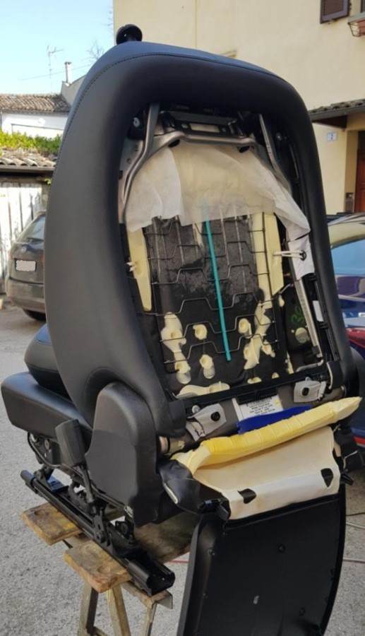

oggi ho smontato il sedile e mi son promesso di non rimontato fino a problema risolto
Visualizza allegato 204525

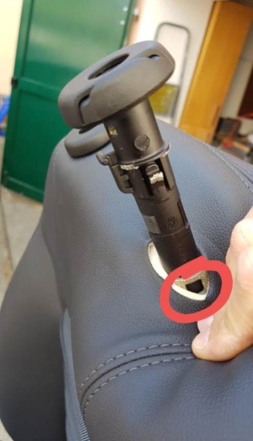

ho trovato il modo di estrarre le 2 boccole incriminate facendo pressione verso il basso sul sedile in prossimità della boccola fino a quando è apparso l'incastro cerchiato in rosso, ho premuto su di esso e ho tirato la boccola verso l'alto, e voilà

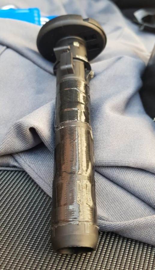

per eliminare il gioco che era tra le boccole ed il sedile gli ho applicato del nastro adesivo telato
Visualizza allegato 204527
cosi facendo ora le boccole sono ben salde sul sedile, per ovvi motivi non ho potuto provare l'auto su strada.... ma ora a motore acceso non fa più vibrazioni mentre prima ne faceva molta
