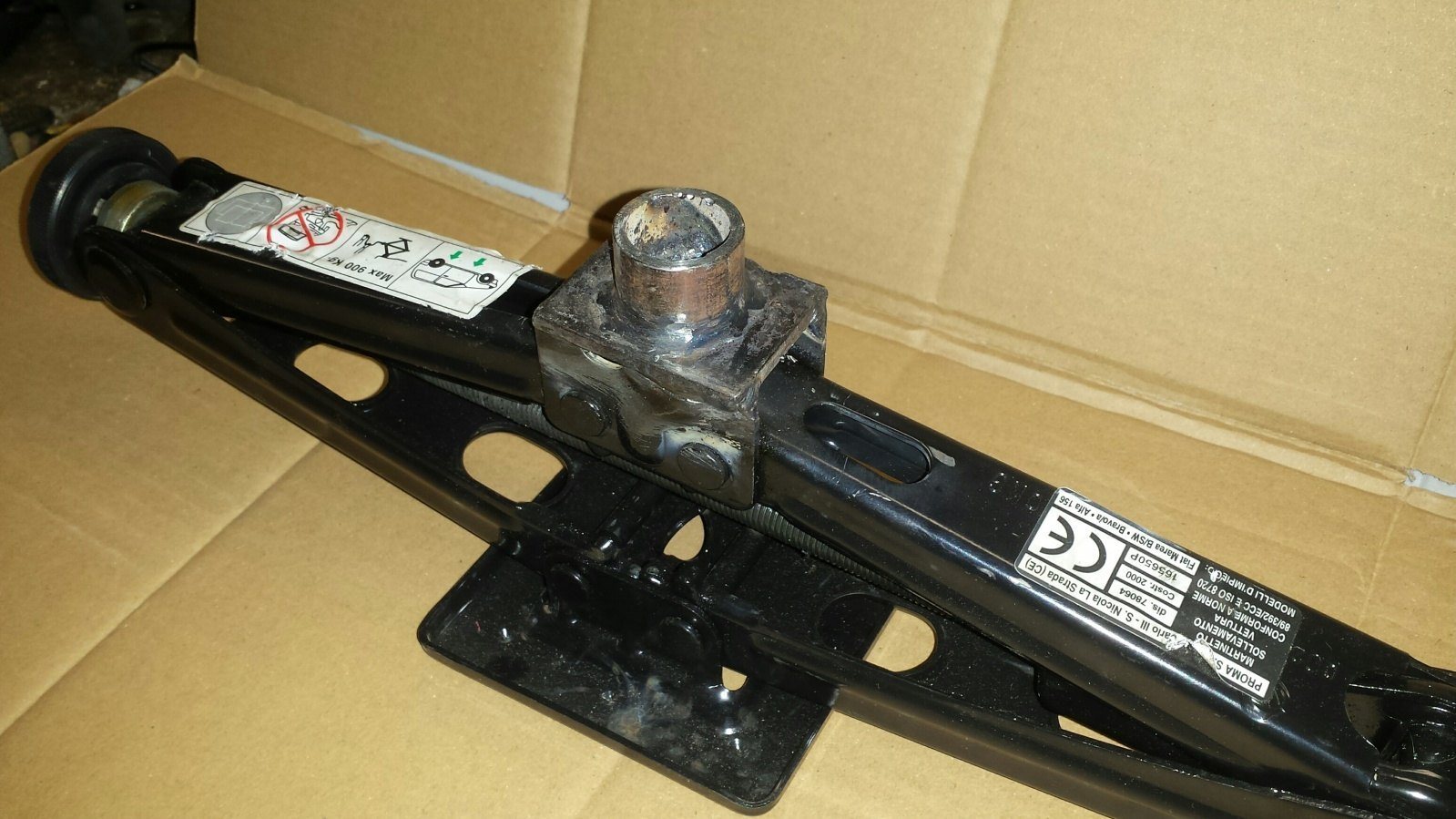

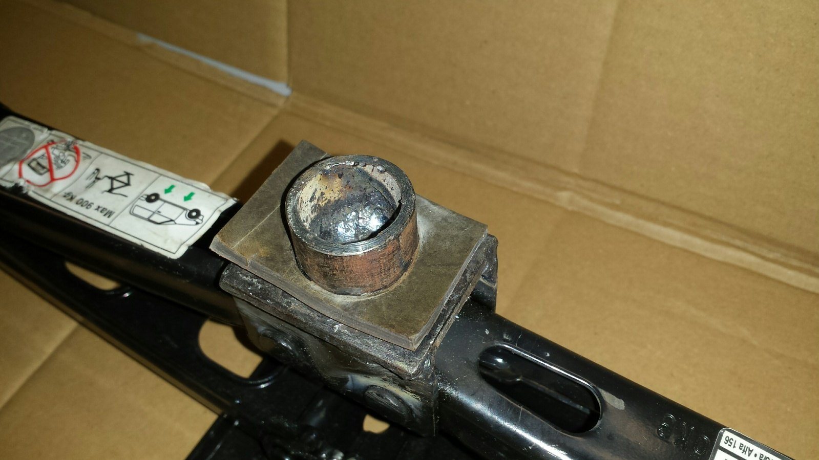

Per il cric ho modificato il piano d'appoggio di quello della mia vecchia 156, inserendo anche un pezzetto di tubo che si inserisce all'interno del foro sul tampone della Giulia. Provato dal vivo, funziona benone. Ora sono in attesa della sacca per contenere il tutto.

@rickrd quando riesci posta una foto, io volevo saldargli una piastra in ferro da 4mm stessa misura del tampone, il tubo che si inserisce nel foro del tampone lo hai saldato??
Questo è il cric modificato, da rifinire e verniciare:
Il tubo usato dovrebbe essere da 26 esterno e 21 interno, ma devo verificare le misure.

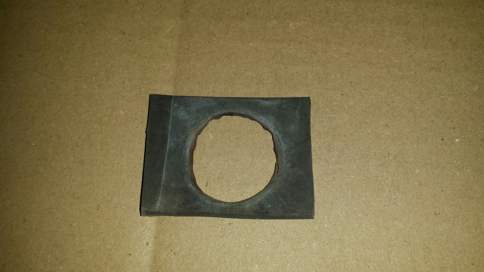

Ho predisposto anche un tamponcino di gomma da inserire sull'attacco del cric:
Che installato è così:
