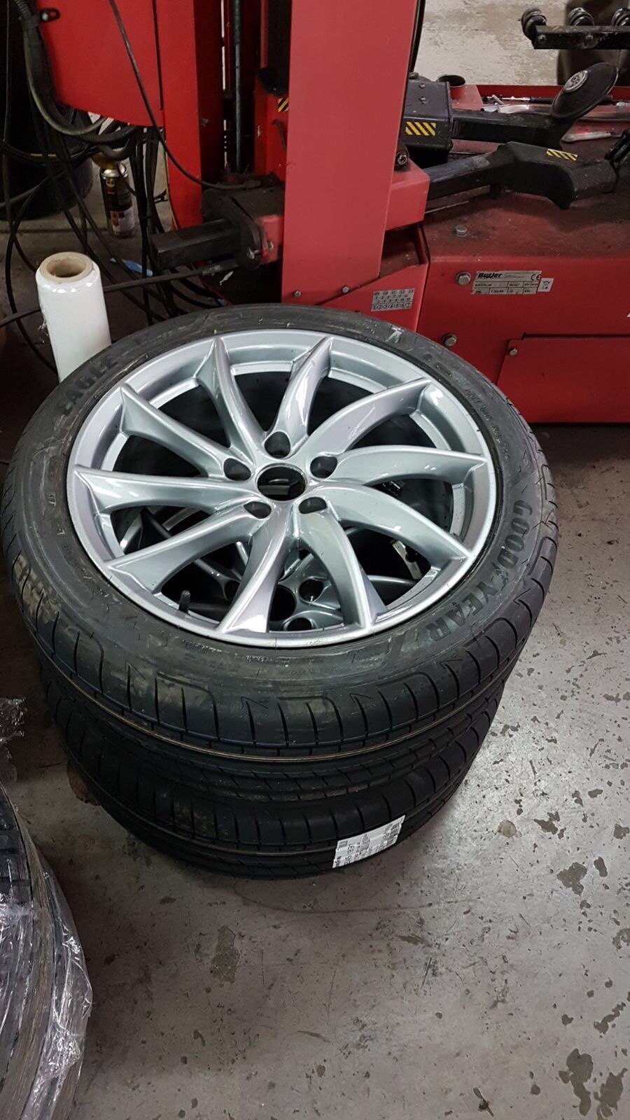

Ciao adesso ho montato sia cerchi e gomme nuove, lo fa di meno grazie al runflat, ma lo fa ancora
Poi l'angolo di Ackerman è lo stesso che si verifica sui go-kart (se qualcuno ne ha mai provato uno dovrebbe saperlo) e li questo fenomeno si sente molto visto che l'angolazione maggiore della ruota interna non è dipesa dalle sospensioni (che li non esistono) ma dallo sterzo, e quindi la ruota è perfettamente allineata al suolo. Poi in una gara non si verificherà mai visto che si cerca di sterzare il meno possibile visto che dietro non c'è il differenziale.... comunque, su Giulia è normalissimo e secondo è anche un motivo di vanto.
Ah e poi secondo me è meglio avere una ruota che saltella un po' e avere un buon angolo di sterzo, piuttosto che avere una ruota perfettamente allineata che non fa una piega ma con un ridotto angolo di sterzo delle ruote così che poi mi tocca fare mille manovre (chi ha avuto una 146,147 o 156 mi capisce).
A me ha iniziato ad essere evidente con l’arrivo del freddo quando avevo ancora le gomme estive. Dopo che ho montato le invernali ha smesso
Anche io ho notato che con il freddo e le estive (Michelin da 17") la situazione è peggiorata e sul bagnato ancora di più.
