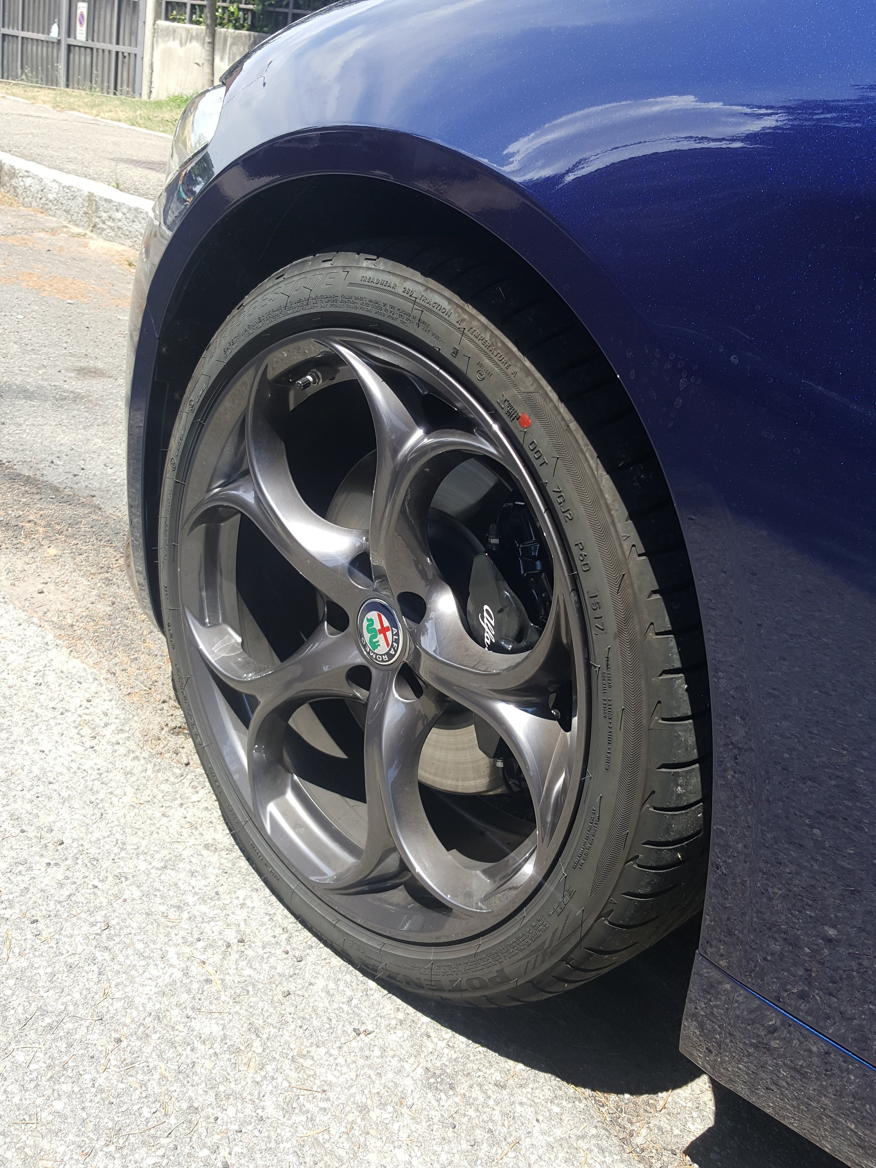

La mia con i 19" saltella sia in avanti che indietro, con sterzo completamente girato.....
    1.9 MB · Visualizzazioni: 281
Reazioni: Piezio77
