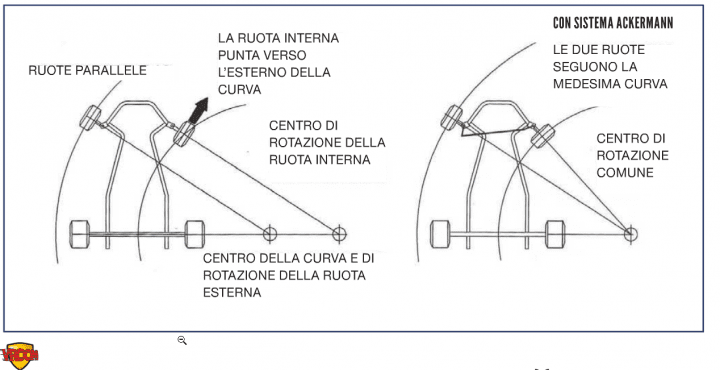

Penso se ne sia già parlato della causa, il famoso angolo di Ackermann legato alla geometria dello sterzo delle Giulia. In questo schema risulta chiara la differenza tra la geometria tradizionale (a sinistra) e quella delle ruote della Giulia quando sterza.
L'elevata precisione dello sterzo di Giulia è legata anche al fatto che le ruote anteriori sterzano attorno ad un centro comune.

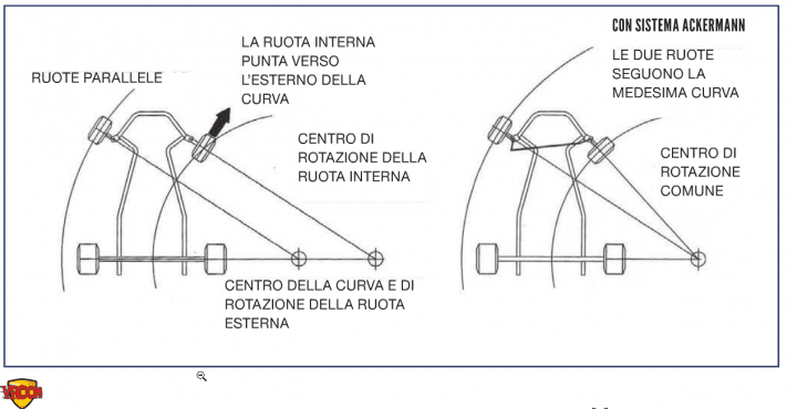

Visualizza allegato 178032
C'è qualcosa che non mi torna! A parte quanto giustamente scritto da MPP sull'impronta a terra del pneumatico, una geometria di sterzo che segue perfettamente la teoria dell'angolo di Ackerman dovrebbe diminuire il problema, visto che tutte le ruote si muoverebbero su traiettorie facenti capo ad un unico centro di rotazione. Il saltellamento dovrebbero farlo quelle auto che non rispettano l'angolo di Ackerman, in cui le traiettorie delle due ruote anteriori entrano in conflitto, ruotando intorno a due centri diversi.
Sbaglio?
Sbaglio?
IMHO conta l'impronta a terra, come detto, che nella Giulia è maggiore per ogni angolo di sterzata, indipendentemente dall'angolo di Ackermann che ha, come conseguenza, l'inclinazione delle ruote a bracci fissi tanto maggiore quanto maggiore è l'angolo di sterzo.

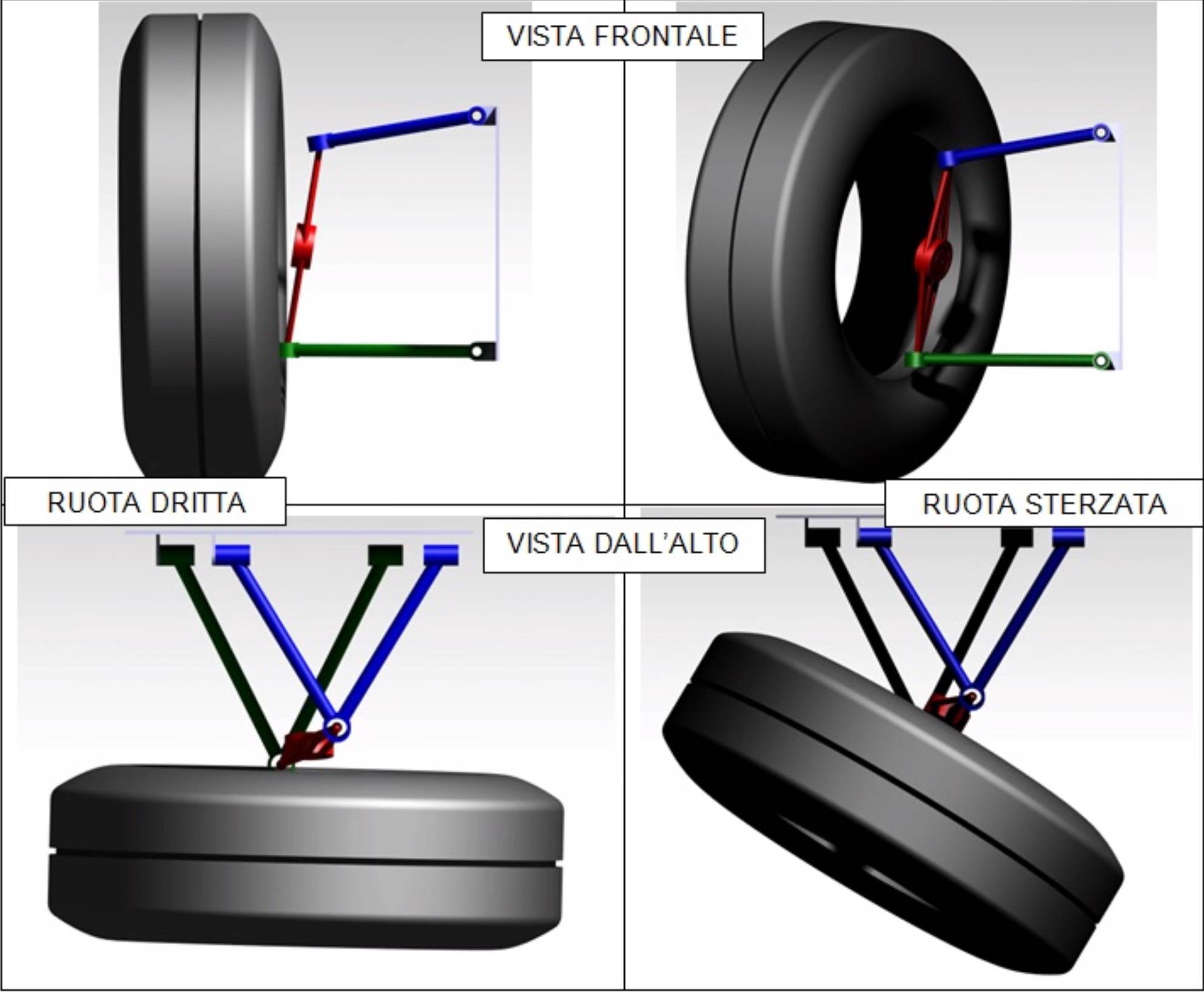

Col braccio inferiore "virtuale" l'inclinazione (più inclinazione=meno superficie poggiata=meno aderenza = meno saltellamento) viene ridotta.
In allegato come una ruota "svirgoli" in verticale, Ackermann si Ackermann no, per via dell'angolo generato dal braccio inferiore "reale".
Nella Giulia l'inclinazione viene ridotta per l'assenza di un vero braccio inferiore e i tasselli saltellano...
